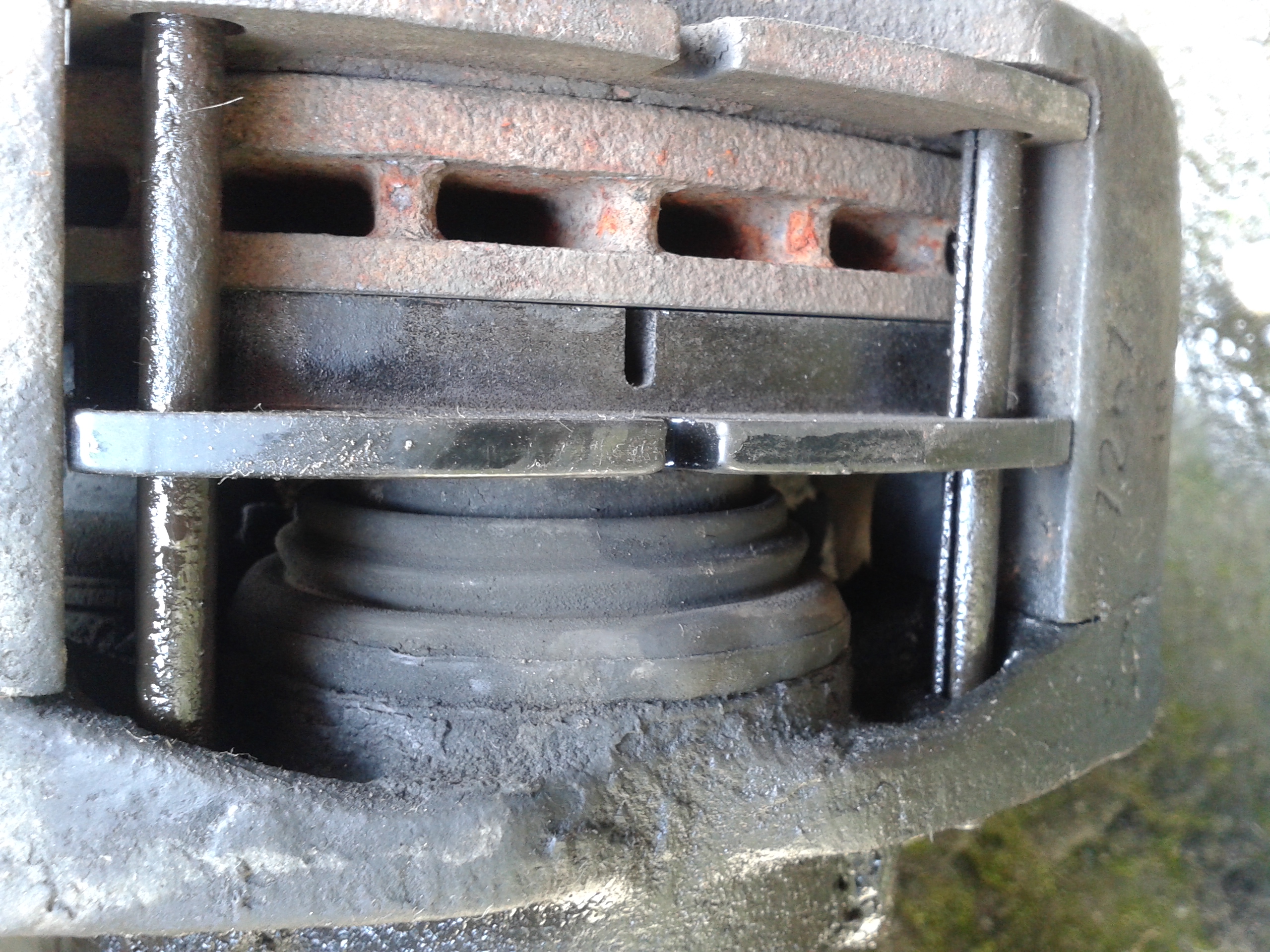

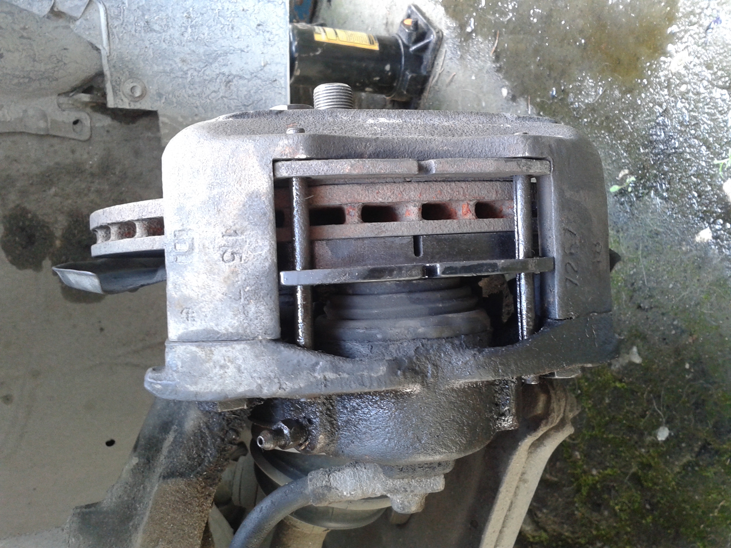

Приветствую всех. При замене колодок столкнулся с проблемой(см фото). Левая колодка новая, а правая старая. Почему у правой колодки такая маленькая ширина? Диск прикручен колесными болтами к ступице. Но всё равно новую колодку туда не вставить. Поршень отодвигал до конца, всё равно. В комплекте все колодки одинаковой ширины. Похоже что проблема не только у меня.Диски менял, до этого стояли тоже вентиллируемые.Ascona 2.0 130лс 1987.

Потому что это суппорта делко. Сто раз эта проблема описана на этом форуме. Приржалели направляйки. Лучший выход найти суппорта АТЕ.

Прошу прощения, сижу с телефона прочитал страницв 10-14 в глазах уже рябит. На счёт направляек. Где они стоят? Ставить АТЕ не возможности. Нахожусь далеко от цивилизации.
Всё,разобрался. Действительно направляющие закисли. Теперь возни на цедый день

Кажется последние десять лет к моим суппортам не прикасалась рука людская. Манжеты порепались и порвались. Направляющие закисли намертво. Сейчам ищу шестигранник чтоб снять суппорт

Всё. Разработал суппорт. Правда манжеты порваны на направляющих. И на одном цилиндрике раковинки. Разработал что ходят от пальца. Надолго ли. Буду манжеты ставить сделаю фотоотчёт.

Проявление интернет болезни все опровергать? А на фото что? И таких фото которые размещают страждущие, на всевозможных форумах десятилетиями, сотни. То что у тебя прямее руки или из за иных факторов у тебя все впорядке, ни как не отменяет системную проблему с суппортами делко. Которая полностью отсутствует у суппортов АТЕ. И их не нужно перебирать, да заглядывать не заклинило их ли. Кстати стоит заглянуть.

Там главное чтобы манжеты на направляющих целые были. Я думаю пару лет они отходят. Там единственно с обратной стороны направляющей, где болт шестигранный, не предусмотрена защита. Из за этого они и закисают.
