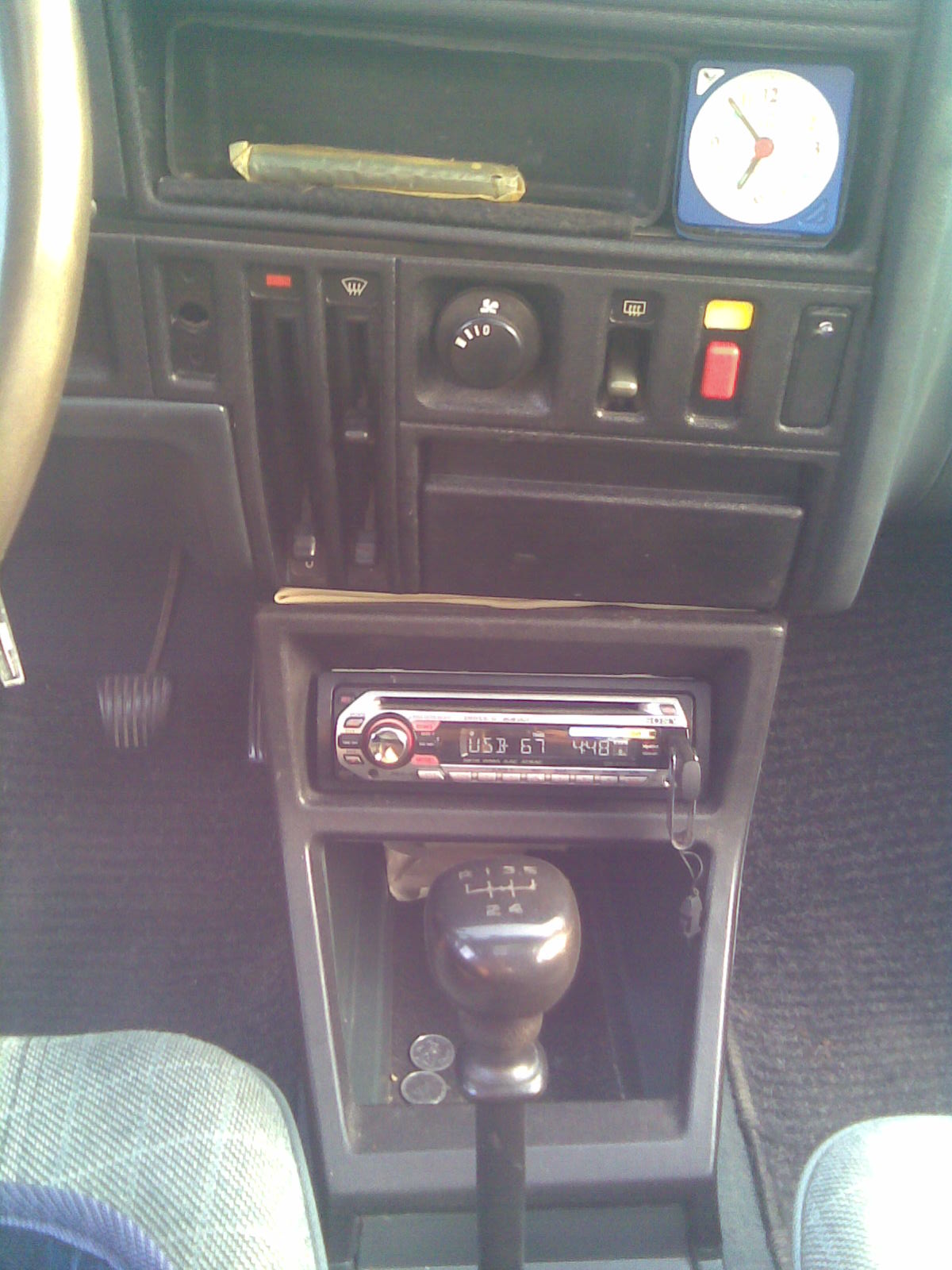

я покажу тебе свои фото што я сделал,сначала опись....
где верхняя консоль,карман,всавку вытягиваэш розрезаэш пополам,и вставляэш туда магнитолу,по краях делаэш маленкие дирочки в пластмасе,и скручиваэш с шахтой что на магнитоле,и все пи....,виглядет супер,и удобно для руки,так как она все время около ручки передач снаходится....а тот кусок что розрезал на половину вставляэш в верхнюю нишу где должен был быть маг.....и будет место для ключей,телефона,и пульта.....все...

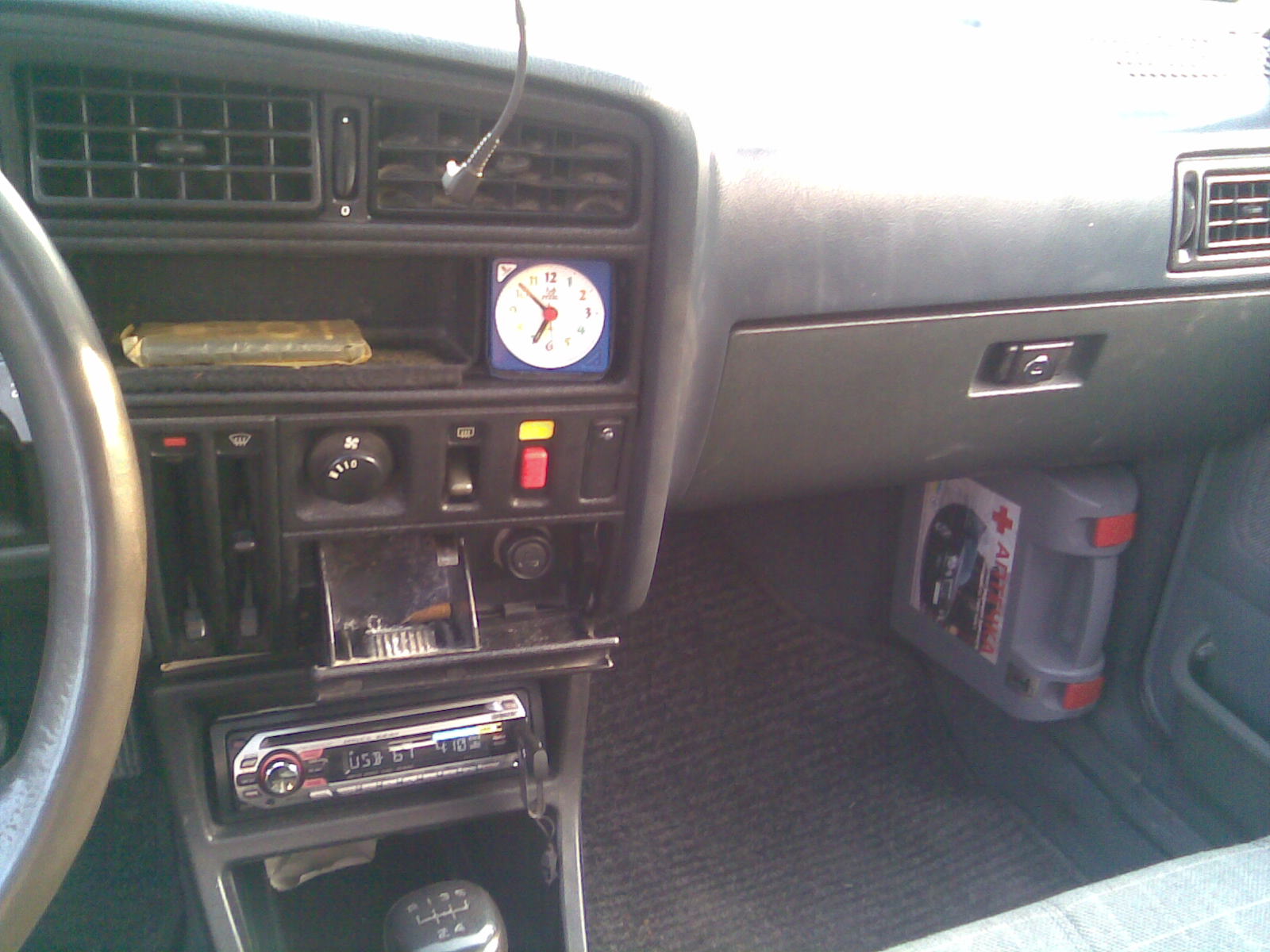

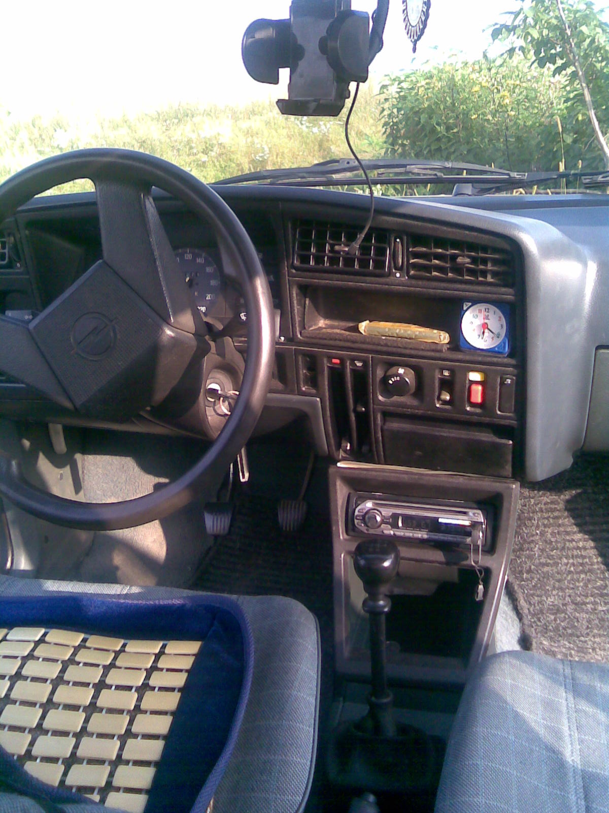

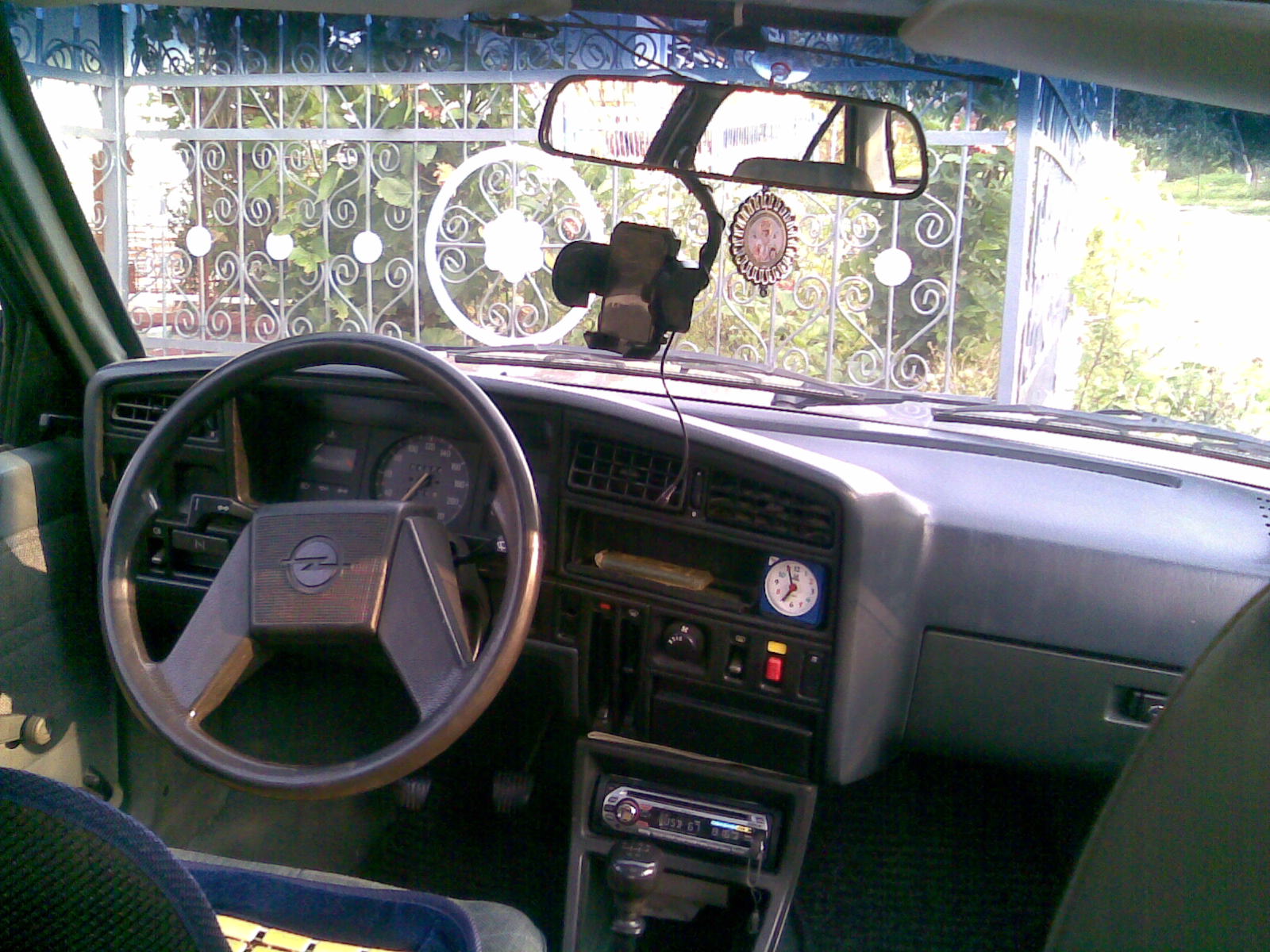

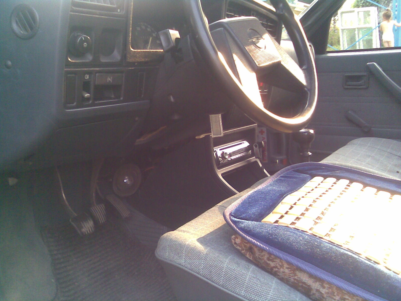

Вото пожалуста,отвечаю и показываю как я сделал,-но каждый может сделать по своему(может лутче может худше)
вот фото:

Переместил,так выглядит Изображение
Карман деформированный оказался от времени,пришлось чёт типа распорки вставить,там ещё панель треснута.Пока так будет.По мне БК тип своё место нашёл.Херня до магнитолы,вверху удобнее канечно,но и так страха нет.
