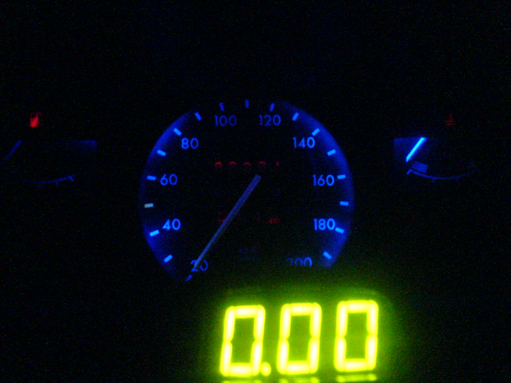

Ну синяя получается.....как бы это сказать,выразительней чтоли.Синие диоды есть синие,а зелёный что то посреди белого и зелёного,не так выражен цвет.Где то читал зелёный цвет успокаивающий...... Изображение

Всем привет! Подсветка приборки интересный вопрос. Меня надоумил кореш свою переделать. Признаться времени ушло - вечера три. Штатные лампочки сразу отключил. Купил 6 красных светодиодов и 4 синих. Захотелось разделить подсветку шкалы спидометра и цифры одометра. Там места достаточно - вставил кольцо из плотной бумаги. Под ножки диодов просверлил отверстия в корпусе и весь монтаж делал снаружи. Получилось 4 диода на цифры одометра, 4 на шкалу и по одному на подсветку значков температуры охлождайки, и уровень топлива. Вот что получилось. По питанию поставил сопрут на 700 Ом. За год ни один не перегорел. bf.gif

Фоткал в темноте, тахометр ближе оказался и получился ярче всех. Всё вечером читается !!! flag.gif
