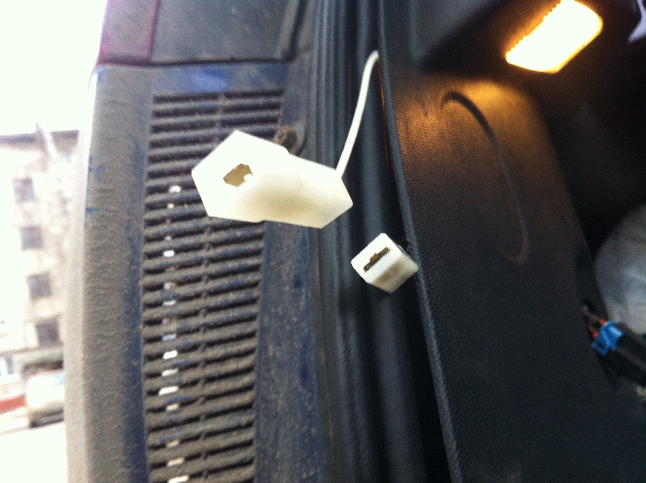

Сегодня устанавливал розетку в багажнике и помимо нужного нам разъёма, обнаружил болтающиеся вот такие папу и маму(см фото). Кто знает шо це?
