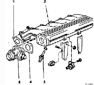

ё моё, как картинку прицепить? всё время выдаёт одну и ту же ошибку что у меня нет прв для загрузки файла с таким разрешением... бмп файл 200 кБ весит разрешение 313х282...
Возвращаясь к нашим коровам, я так понял ЕГР находится на впускном коллекторе рядом с радиатором, т.е. труба с нагнетаемым воздухом подключается к впускному коллектору через этот клапан, т.е. мне надо снять трубку по которой поступают отработанные газы и заглушить и её и сосок на который она надевалась на клапане, я всё правильно понял? или что то нетого наговорил?

Да все правильно, вставляешь что-нибудь типа монеты между трубкой и соском и зажимаешь

правильно я понял под номером 5 правый сосок надо заглушить вставив что нибудь типа монеты и одеть обратно шланг?

Нет не правильно. Слевой стороны снизу идет металлическа трубка из выпускного коллектора, вот между ней и клапаном.
трубка 22. Откручиваешь 2 болта 26

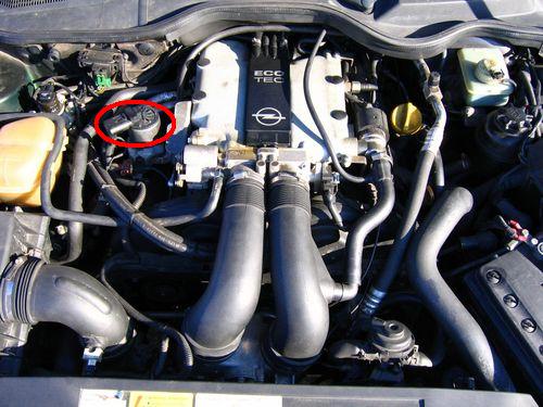

у меня ошибка 34 если у меня Simtec 56.0-56.1 конечно, я точно не знаю.
тоже не хочу морится, раз нихрена не меняется - заглушу собаку!
где он на X25XE стоит ?

У тя мотроник 2.8.1
стоит справа, обведен кружечком
