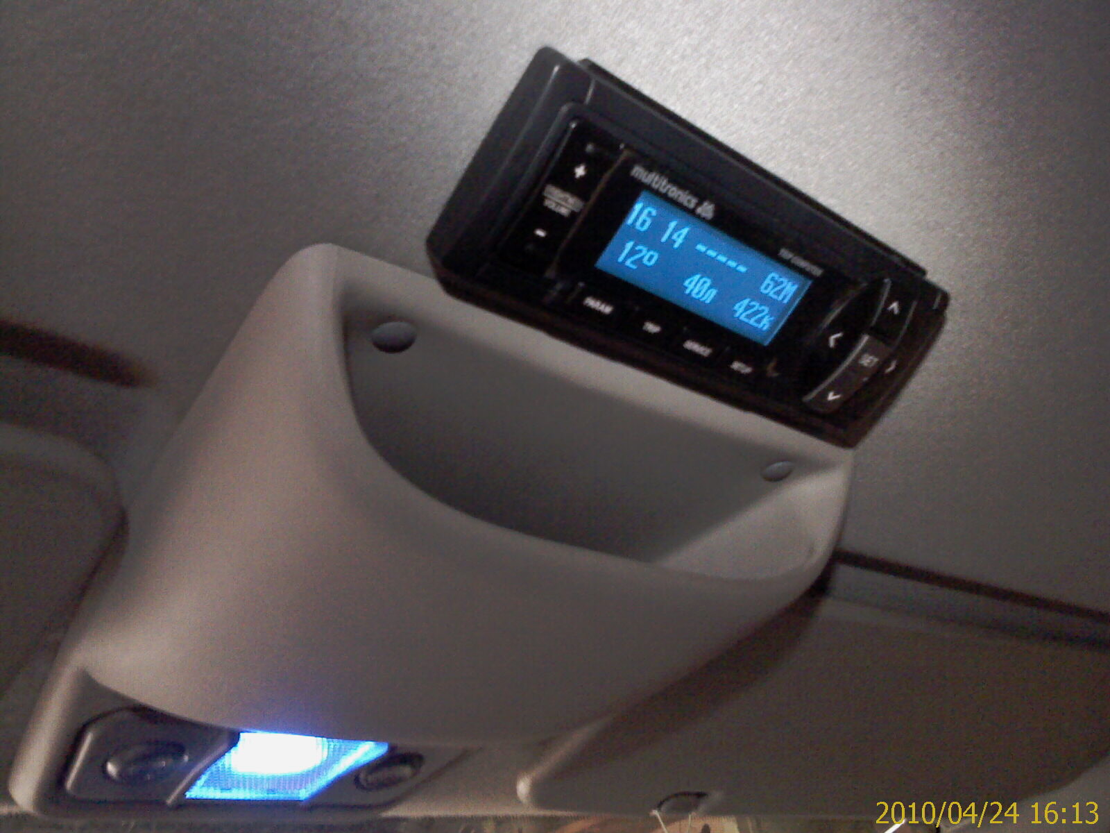

[attachmentid=51349]

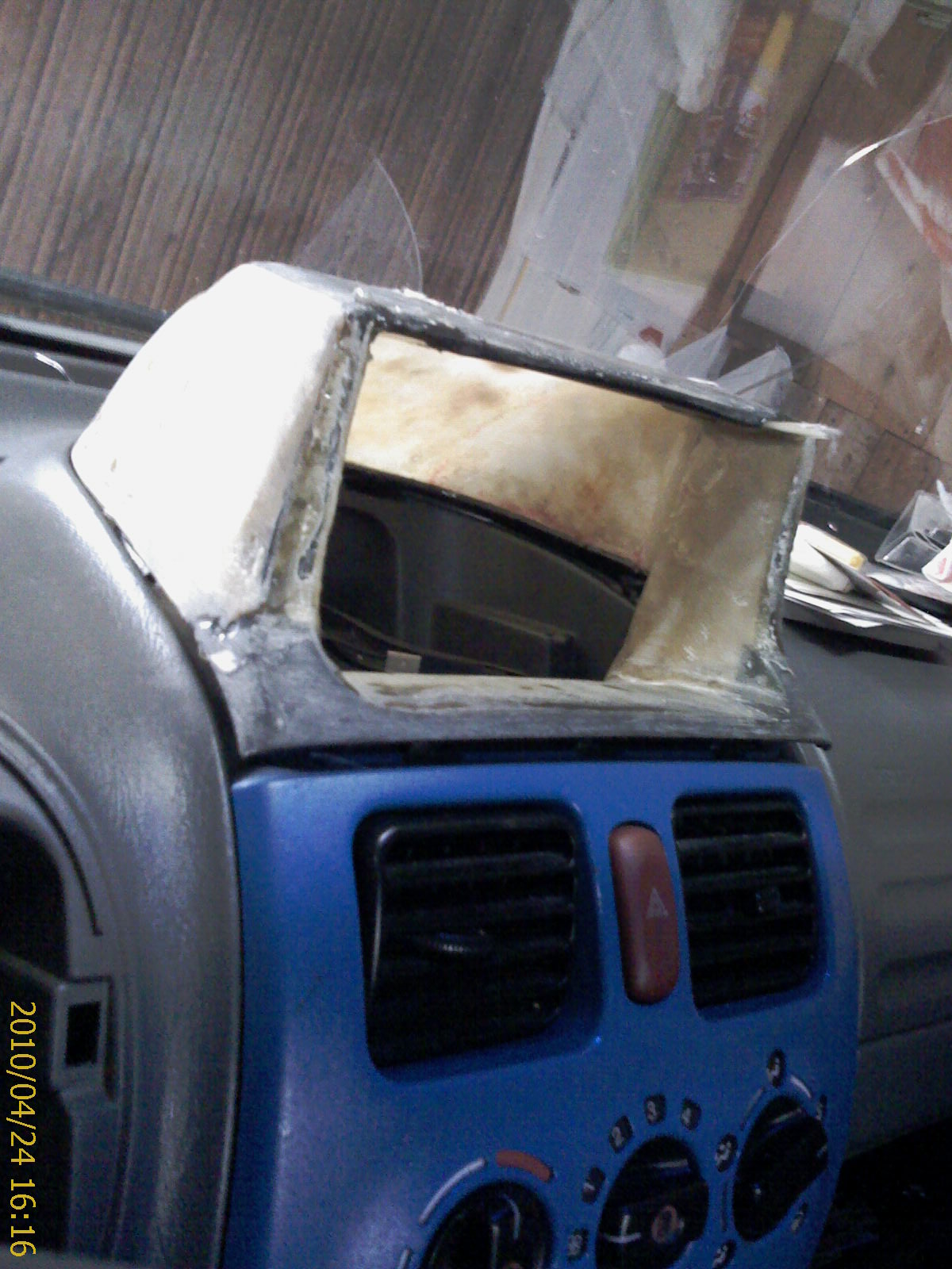

ну а на месте штатного БК когда нибудь будет жить монитор...
[attachmentid=51350]

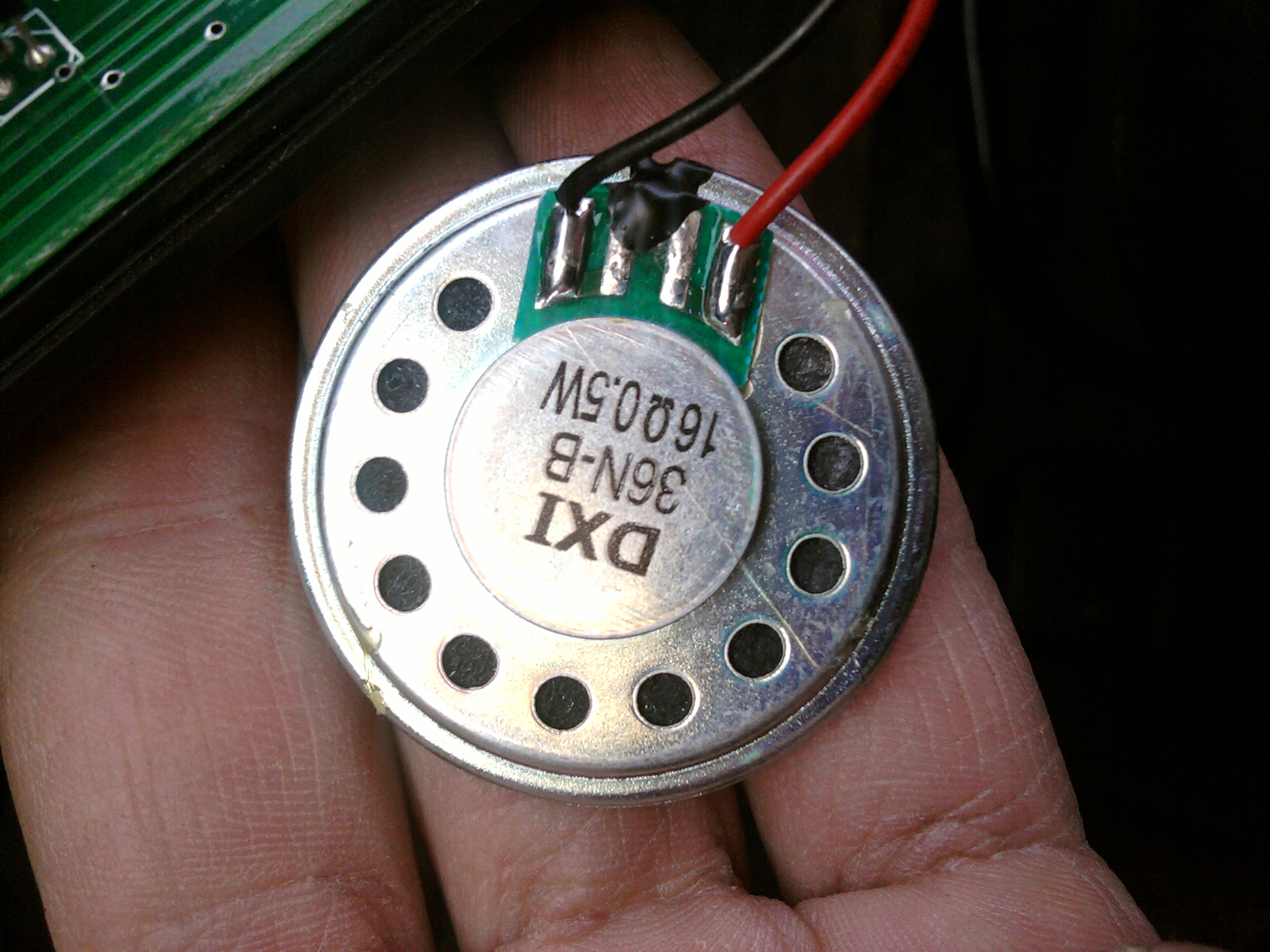

У меня на мультитронике звук пропал bi.gif ,сначало хрипеть начал,потм вообще замолчал!!!!! aq.gif
Скорее всего динамик навернулся. Или сам (что вероятнее всего), или его контакт со схемой.

Поменял динамик[attachmentid=60603] стоит он 47 руб. Теперь опять болтает! ar.gif
