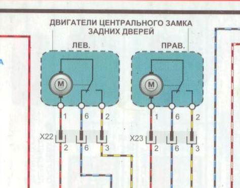

У меня два провода подходит , причем я бы подумал что колхоз , но такое встречал на нескольких машинах , контактов на приводах 3 и 5 это управляющие, но используется только два на управляемых, хоть впрочем можно то по схеме посмотреть.

Хотелось бы узнать про эти три провода на какой провод что должно подоваться? Я так понял одна общая масса а остальные два + один на закрытие другой на открытие? А кнопочка выключает питание когда привод полностью выдвинут либо задвинут?
linear,
По схеме три провода.
И явно не колхоз, там все заводское, колхоз так не делает.

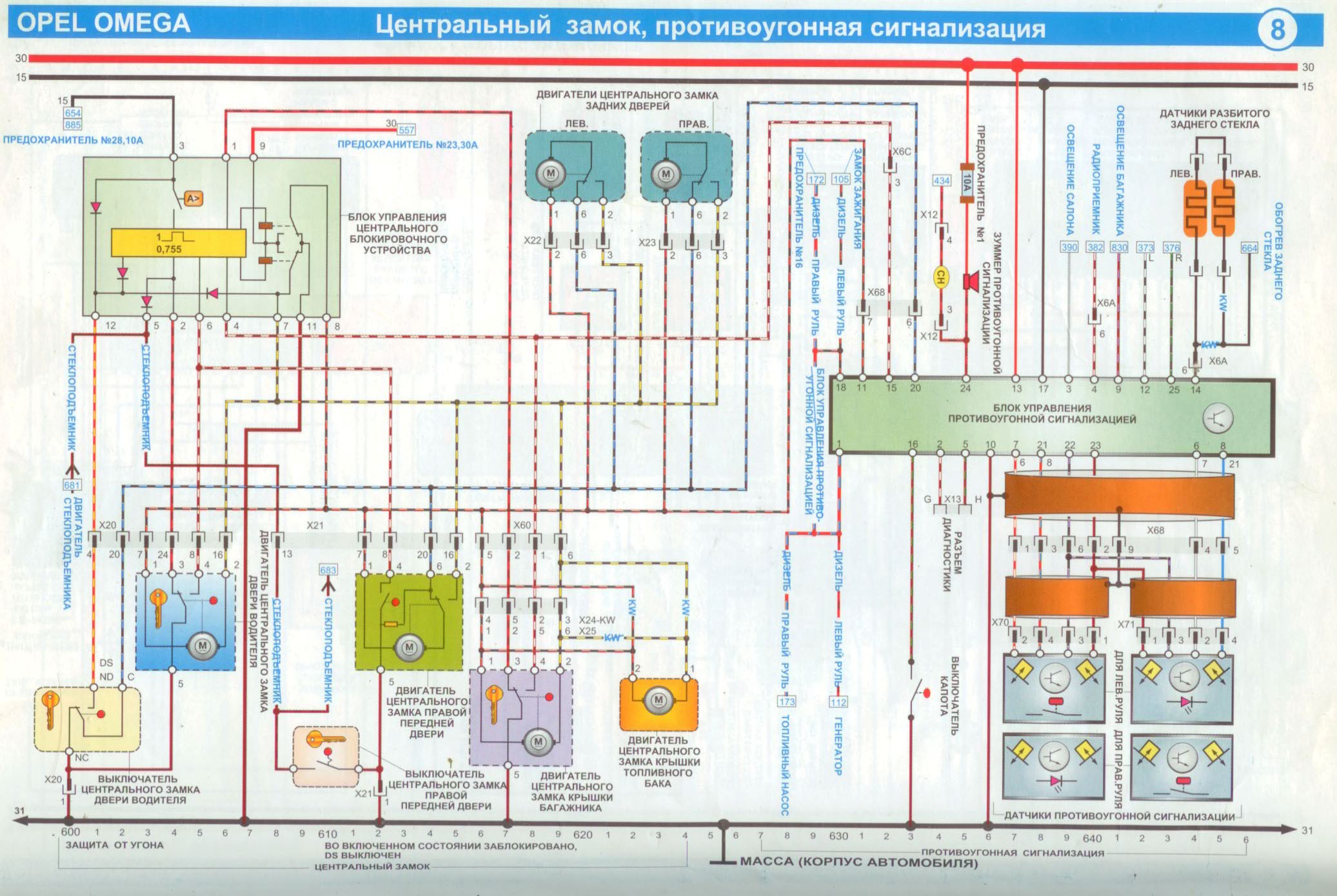

Похоже ты прав нужно разбиратся со своим (так ведь работает)ладно разберусь возможен колхоз у меня хоть до этого была 1.8 из Германии брал пятилеткой там было также (хоть уже засомневался могет быть это на кадета я ставил кохоз двух проводной завтра аж посмотрю), но в любом случае по схеме трех проводное управление и работает при переключении полярности, видно по схеме.

С кнопочкой (микриком ) все верно , а управляется он по схеме опрокидыванием полярности, к примеру на закрытие подается напр в 12в конт 1 +, конт 6 -, на открытие на конт 1 подается уже - а на конт 2 +.

Принимая во внимание алгоритм работы всей цепи центрального замка, описанной в инструкции по эксплуатации, невольно начал сомневаться о выводах сделанных в сообщении №#28 по задействованию проводов на открытие и закрытие активаторов задних дверей и всей цепи ЦЗ в целом.
Обращаю внимание!!! - По твоим выводам получается, что активатор крышки лючка заливной горловины будет работать только на закрытие, ведь там только два провода - а это как??? (подсказка) Ведь нам известно, что он и при наличии всего двух проводов прекрасно справляется со своей задачей!
Ну и куда в таком случае делось управление блокировкой активаторов от взлома ??? А нам известно, что! Она присутствует и прекрасно работает!
Да... срабатывает она на блокировку, только когда ключ в замке, исключительно только!!! водительской двери повёрнут горизонтально в момент доворачивания его ниже горизонта по часовой стрелке градусов на 5-10. А на раз блокировку кода из горизонта поворачиваем ключ против часовой стрелки в вертикальное положение, не дожимая его за вертикаль.
И не большое уточнение: - схема нарисована в положении когда ЦЗ в состоянии "стоянка" - т.е. замки закрыты и заблокированы(т.е. даже из салона замки вскрыть не возможно!) Это обстоятельство сильно помогает в чтении схемы.
И так вопрос!!! Как открыть заблокированную заднюю дверь не отзывающуюся на поворот ключа с двери водителя, без варварского вскрытия обивки двери, и демонтажа активатора собственно с замка???
