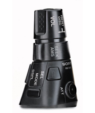

vicontsachs2007@rambler.ru, у меня на магнитоле пионер есть вход типа миниджек для внешнего ДУ... т.е. работать такая штука будет?
и где-бы взять занедорого эти кнопки... у официалов что-то около 3-х кило рублей...

Работать Pioneer будет кудаже он денется если есть мини-джек. А если нет кнопок ( и разборке тоже)на руле к входу мини-джек можно подключить проводной пульт SONY RM-X4S от SONY( ДЖОЙСТИК) [attachmentid=15464]он стоит порядка 800руб , принцип такой же самый (по сопротивлению) возможно некоторые кнопки не будут работать как надо и придется подобрать по сопротивлениям из того, что в моем списке. Если нужно больше функций, то можно попробовать что-то типа эмулятора пульта... т.е. простая кнопка с переменным резистором подключаешь ее к магитоле и проверяешь, реагирует ли магнитола на него и что делает незабывая замерять сопротивление и внаиваешь такой же номинал на контакты в пульт.
