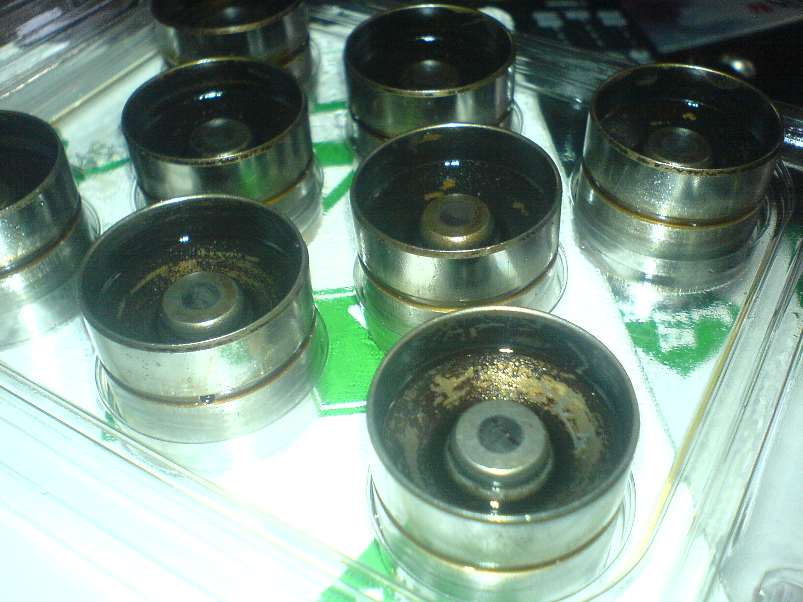

#51 Trash
Trash
  • Cообщений: 949
  • Город:МО, Железнодорожный
Отправлено 20 Апрель 2008 - 16:22
Гидрокомпенсаторы насколько я понял фирмы Ventilstoessel или фирма I Ina A smile.gif И наклека ростест smile.gif
[attachmentid=15612] [attachmentid=15613] [attachmentid=15614]
А вот и сами компенсаторы
[attachmentid=15615]
