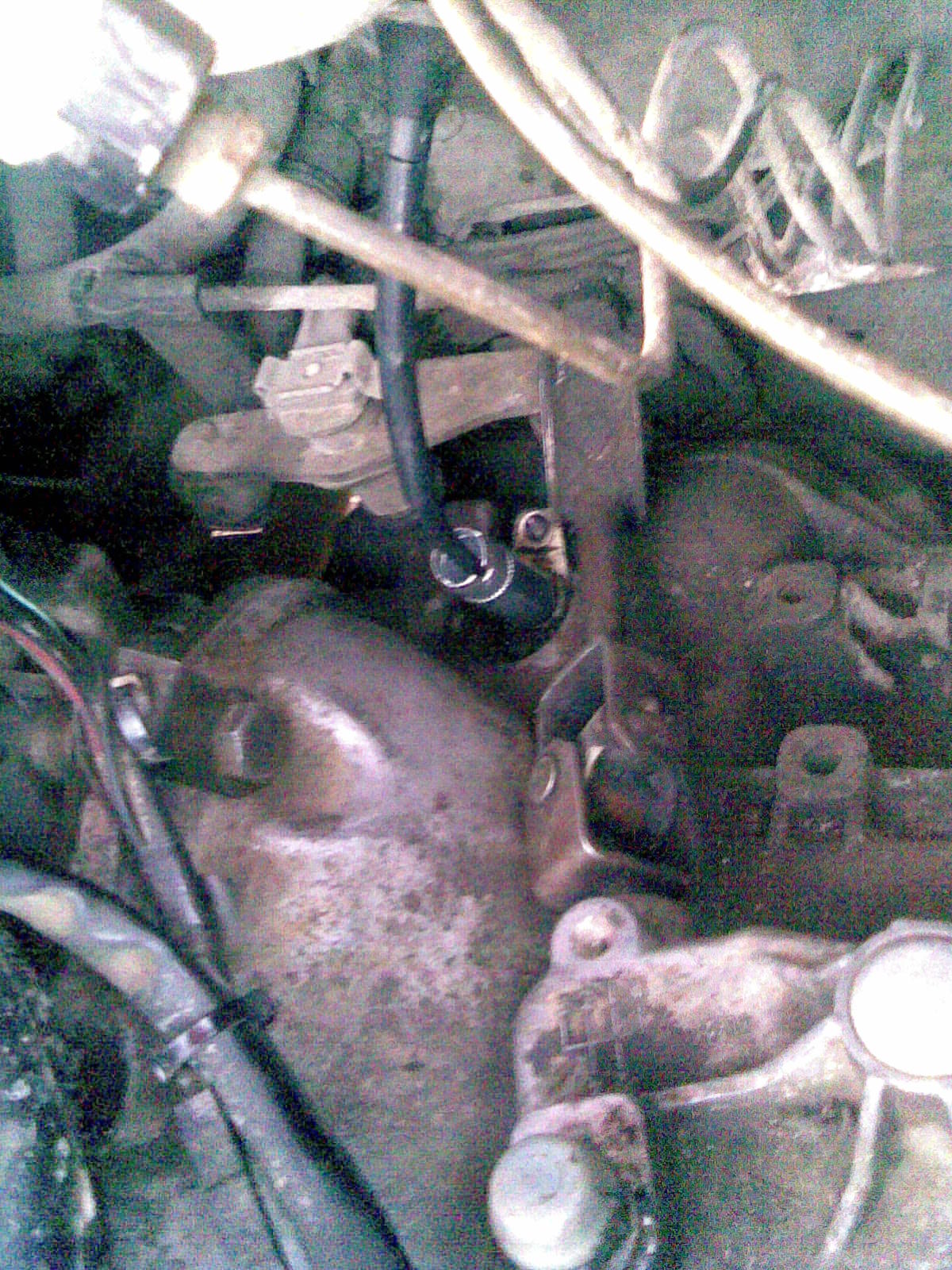

У меня тросик оборвался у самой коробки,как его оттуда вывернуть?Не получается...
Кто сам менял,подскажите плиз!!

привод тросика прикручен к коробке одним болтом. открути, достань привод, - на месте разберешся.

Разобраться -разобрался,а вот болтяра попался *****! aq.gif Не хочет не откручиваться, не вытаскиваться полностью.Никак,завтра на работе придумаем чё-нить...
Цитата(Frontovik @ 15.3.2010, 19:10)
Шило - лучший друг автомобилиста! :-)
Долго же я мучился,никак тросик не вытащить было,обломался у самого конца.[attachmentid=49259]
И наконец...[attachmentid=49260]
Теперь трещит в приборке,что с этим случаем делать??

У меня было так... разобрал.. вытащид тросик спидометра из оплетки, смазал солидолом и назад все собрал. Треск исчез

Фыкнул смазочки силиконовой шум от тросика пропал наглухо ar.gif ar.gif ar.gif
