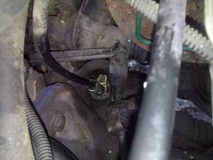

Народ, я сегодня весь вечер проколупался с этим тросиком, алюминиевый стакан в коробке не откручивается, чем я только не пробывал, открутил болт который держит привод рядом с тросом на коробке, все равно ни какого результата, такое ощущение что этот привод на герметике сидит, я туда вэдэшки налил всю грязь вычистил и продул, все чисто, а снять так и не смог. Что делать не знаю, подскажите как его от туда (из коробки) выдернуть?

Ну хоть у тебя и Корса Б, принцип наверно тот же. смотри по картинкам - похоже этот кругляш вкручивается на привод тросика. Попробуй вставить что-нибудь в отверстие сбоку и открутить.Трос спидометра.jpg Шестерня привода спидометра.jpg

Да видел отверстие но там не подлезешь ни чем пространства для маневров нету... Это во-первых, а во-вторых вдруг сам привод неисправен, поэтому надо все выколупывать от туда...

Ну так пробуй за тросик расшатывать и тяни вверх, или снизу подковырни чем-нибудь. Зубами там его никто не держит, или как думаешь, держит?
