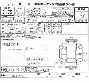

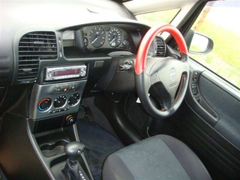

#510 Sub-Zero
Sub-Zero
Отправлено 03 Июль 2008 - 20:07
Добрый вечер!
Помогите пожалуйста определиться с выбором, собираюсь покупать машину для семьи и один из вариантов это травик, предлагают следующую комплектацию:
Год выпуска: 2002 г.
Пробег: 61.000 км
цвет: красный
двигатель: 2198cc
привод: передний
опции: автомат, передний привод, бензин, МИНИВЭН, кондиционер, ГУР, электростеклоподьемники, ABS, 2AIRBAG, задний дворник, литье AW, задний спойлер
аукцион: 4BB
Цена: 325.100 Руб.
есть аукционный лист и фото кабины, но непонятно какая это комплектация. Цена это с доставкой в мой город - Самару. Раньше никогда на праворуких машинах не ездил, собственно вопрос в том стоящее ли это предложение и может кто пояснит аукционник, про оценку я в инете нашел и более менее понял, но может в нем есть еще какая полезная информация? Еще вопрос: можно ли сразу пройти ТО или нужно менять фары на европейские и какие еще подводные камни могут быть в виде доп.вложений(маслоб антифириз, еще что-то)?
Прошу сильно не ругать если вопросы глупые, но прочитав форум ответов на них не нашел.

Цитата(Sub-Zero @ 3.7.2008, 19:07)
Добрый вечер!
Пробег: 61.000 км
цвет: красный
двигатель: 2198cc
привод: передний
аукцион: 4BB
Цена: 325.100 Руб.
По аукционнику вроде добавить нечего,мелкие царапины,которые могут быть вообще не заметны,и колёса не помечены цифрой,скорее всего изношены.Просто у колёс тоже бывают оценки протектора,вот у меня была 6-ка.По комплектации сказать из увиденного очень сложно,но не SL точно.Если есть обвес,может быть S.Про масло:в коробке,если япец не менял придётся менять сразу,но частично 4 л.,в Самаре я уверен с маслом ATF проблем нет,и стоит оно не дорого.В ДВС скорее всего тоже,ну это по маслу видно будет.С антифризом летом делать ничего не надо,а перед зимой просто проверить где нибудь.Фары можно поменять,аналогов полно европейских,можно и китайские поставить,а можно и родные перестроить.Мне просто на лампы одели пластинки ограничивающие и всё.У оф. дилеров(OPEL) должны быть такие комплекты.А на счёт правого руля не парся,я тоже до этого только на AUDI ездил,и не чего привык за пару дней.Повороты,дворники всё как на европейских машинах,да и высокая посадка сглаживает эфект праворульности.А вообще машина нравится,по трассе 200 км/ч разгоняется,а 160 км/ч можно ехать не уставая от напряжения долго.По текущему ремонту тоже всё просто,и детали не очень дорого стоят.

Согласен с Славиком67, по фото салона - комплектация скорее всего S (нет кнопок круиза и магнитолы на нем). Цена в принципе нормальная, только цвет на любителя. Когда свою выбирал красные дешевле всего уходили, самые дорогие черные. Машина очень хорошая, главное следить. И еще посоветовал бы навести справки по официалу в Самаре, у нас (Красноярск) спецов мало. Правый руль в городе вообще не влияет, на трассе конечно левый лучше, поэтому если основная часть поездок в городе - правый руль не аргумент.

Вот Ваш Травик. Никаких скрытых проблемных мест нет. Продалась за 4.800 $ значит цена 13.000 $ в Самаре БОЛЕЕ чем честная. По моим прикидам долларов 500 от силы продавец накидывает себе.
Берите, машина нормальная, комплектация S.
Единственное - сходите на drom.ru и зарегестрируйтесь, потом в форуме "Выбор и приобретение пр. руль" попросите переводчиков перевести замечания внизу по центру листа есть - на всякий случай.

Глубина протектора у Вашего красного 4мм - не переживайте, побегает ещё, даже сход-развал в порядке (по крайней мере с левой стороны край резины не жёваный)
