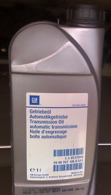

Люди! Может у кого есть канистра из под ATF 3305 (19 40 767) для автомата - выложите фоты плиз А то я звоню в магазин, а они не понимают что за коды я им называю. Поеду и воотчию убедюсь, что покупаю то , что нужно
Утром пойду в гараж сфотаю и вечером выложу.
PS Обратите внимание - у жидкости срок годности всего ТРИ ГОДА!!!
Тоесть как я понимаю она теряет свои физико-химические свойства чтоли за три года?
Вот ещё побольше размером и почётче
http://lipchanka.nar...viq/ATF3305.htm

Спасиб други! Буду заказывать.

А вот и моя версия 1 литровой банки масла.
