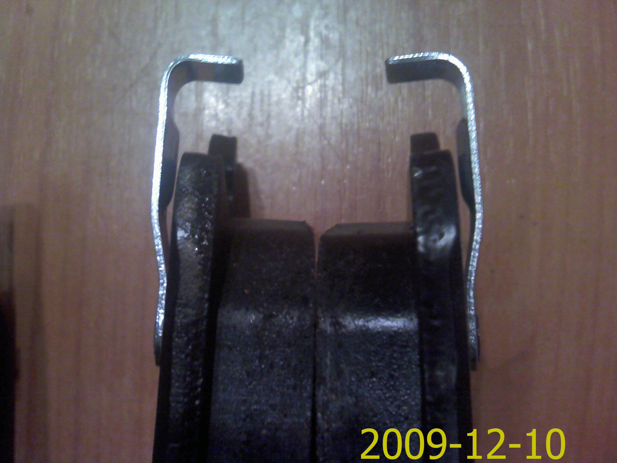

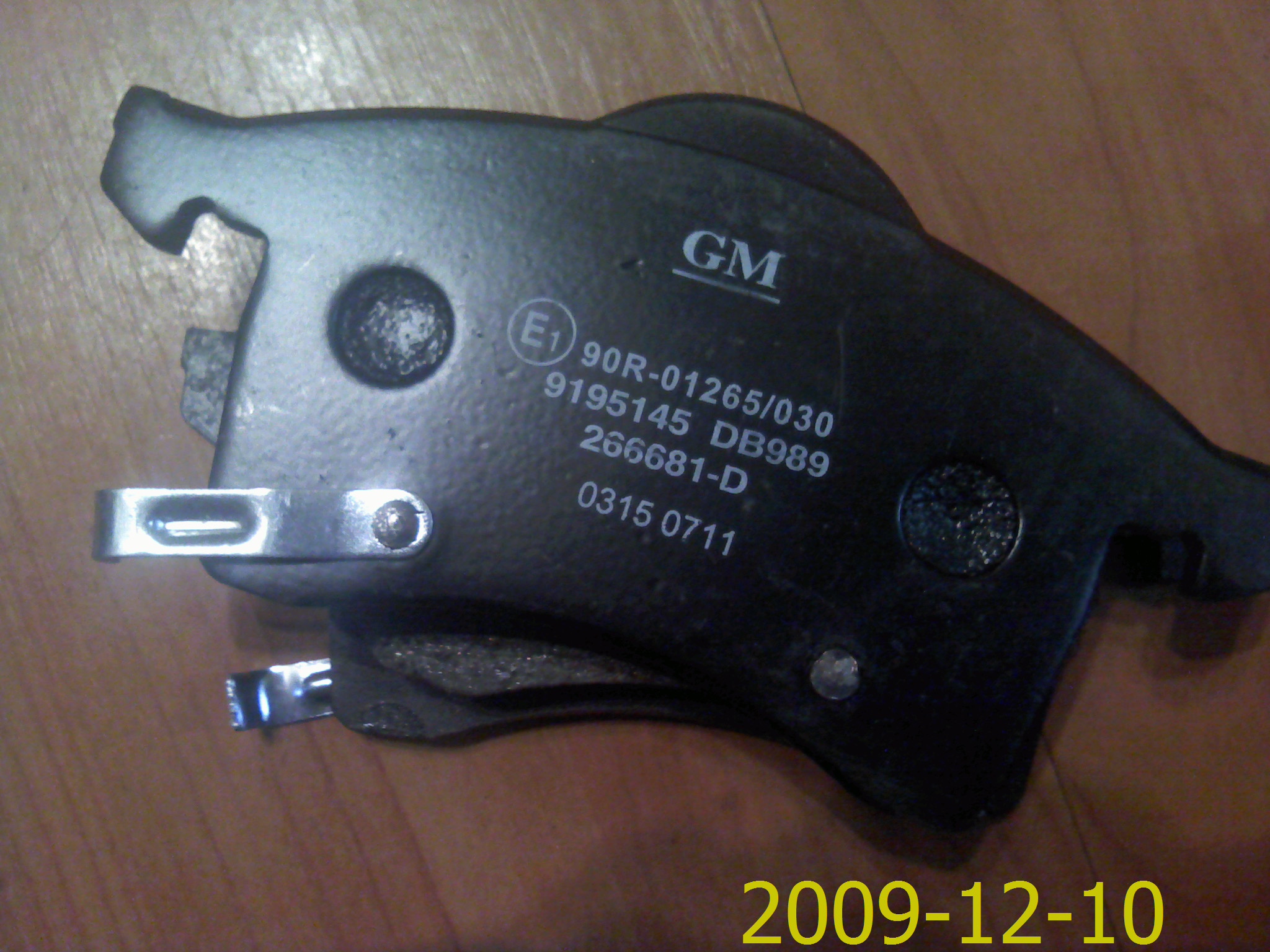

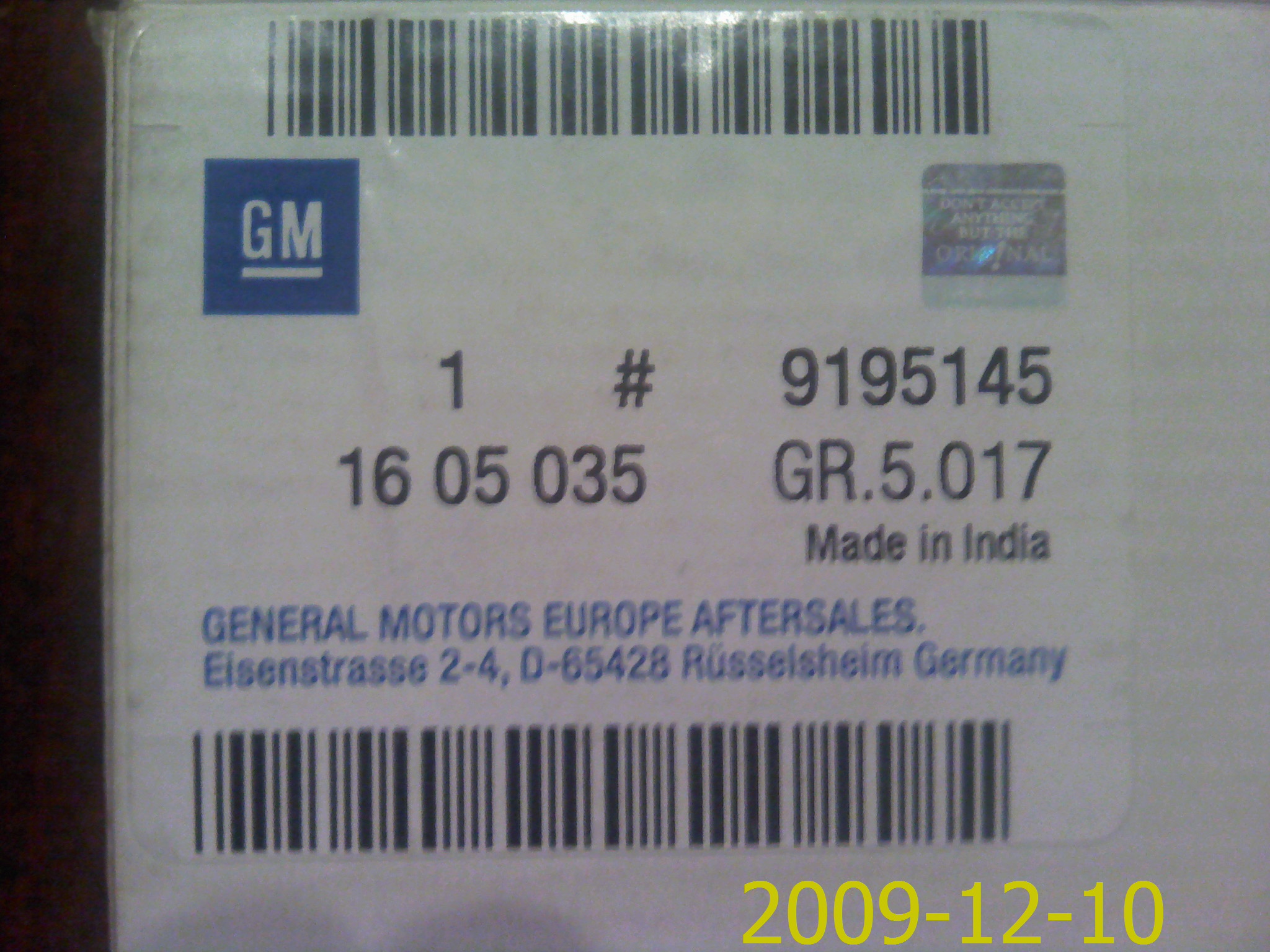

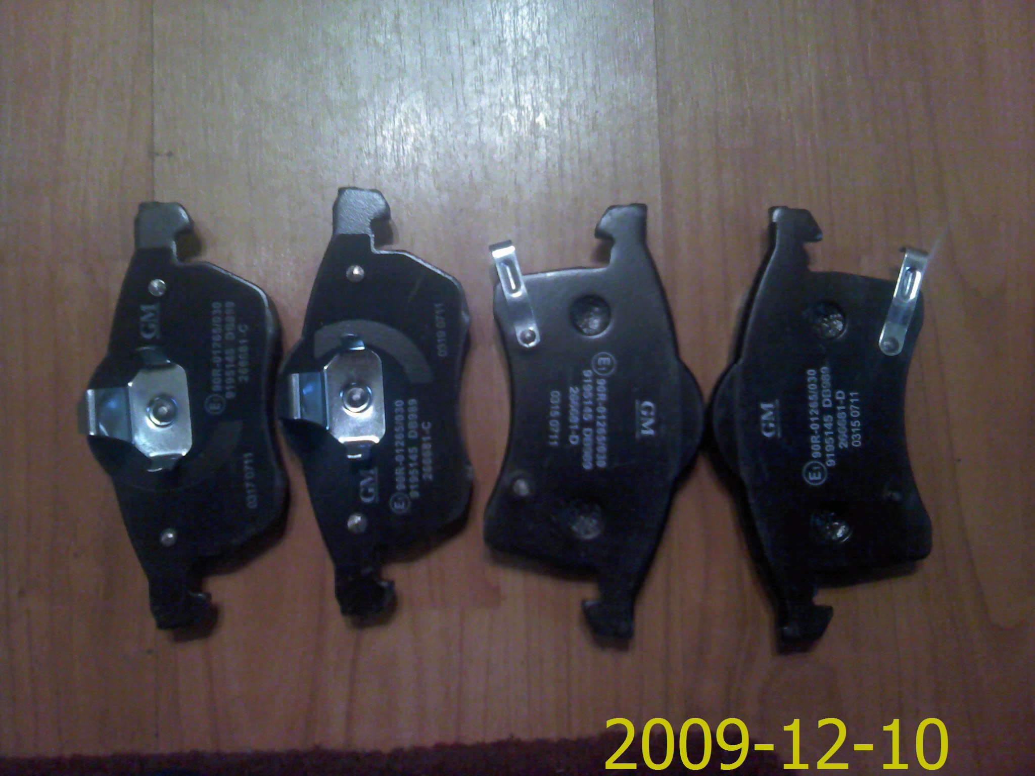

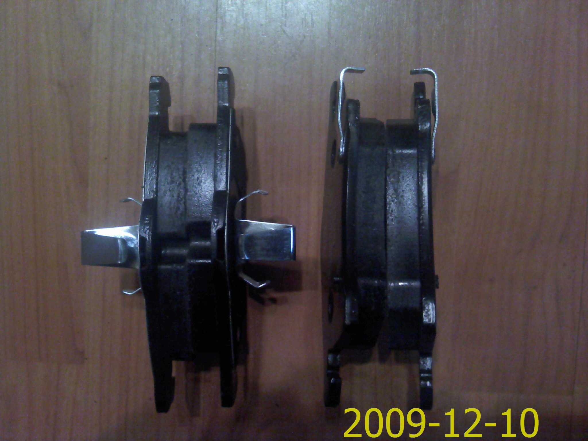

#117 Главспец
Главспец
  • Cообщений: 13 201
  • Город:Москва, ЮВАО
Отправлено 15 Декабрь 2009 - 09:03
Цитата(Главспец @ 10.12.2009, 16:59) Просмотр сообщения
Дома лежит новый комплект тормозных колодок, сегодня посмотрю, в понедельник отпишусь.
Вчера не получилось, извиняйте.
Не знаю как на Корсе, но на Астре все логично
[attachmentid=44747]
[attachmentid=44748]
[attachmentid=44749]
[attachmentid=44750]
[attachmentid=44751]

#120 Azrael
Azrael
  • Cообщений: 124
  • Автомобиль: Opel CORSA D Enjoy 1.4 MT; 3d; Black Sapphire
Отправлено 20 Декабрь 2009 - 01:48
Да на астре всё круто, а вот на корсе явная ерунда. Что-ж будем искать производителя с логикой. Или менять всю тормозную систему на астровскую.
