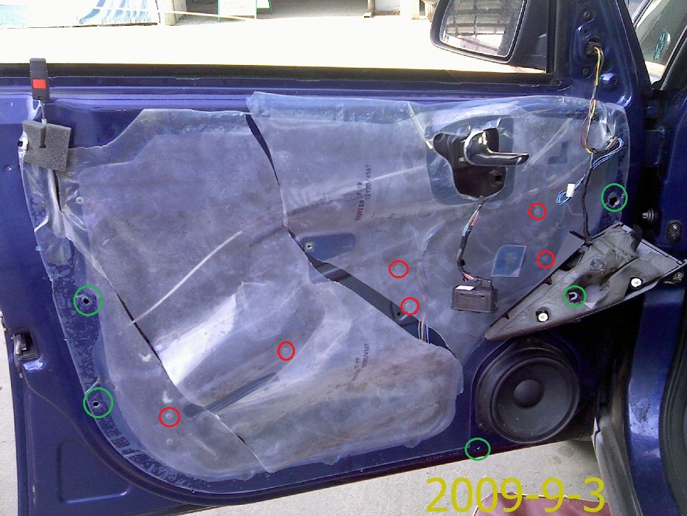

снимаем обшивку двери и видим что работают в "блоке" "упыри" - отсутствуют 1 винт, 3 пистона самой обшивки, 1 пистон "треугольника зеркала" (выделено зеленым), полиэтилен разодран

было решено снять мотор стеклоподъемника... 2 болта держат стекло на раме стеклоподъемника, 6 клепок держат сам мотор с рамой (выделены красным)...

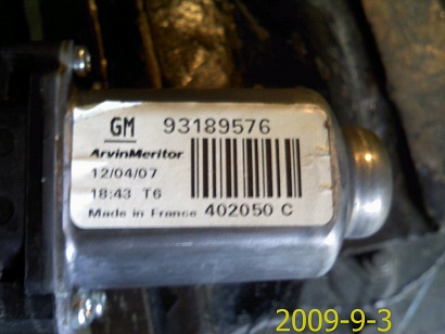

сам мотор: [attachmentid=40344]
и прикрученные к нему "мозги" и/или реле?(буду называть его так), которое выполняет роль "концевика": [attachmentid=40345]
проблема оказалась в нем

во время автоматического подъема/опускания стекла это самое реле следит за положением стекла, когда стекло "упирается" в верхнем или нижнем положении, реле отключает мотор (в этот момент очень хорошо слышится его работа - щелчок).. в моем случае при опускании стекла до конца вниз реле влючается и стекло останавливается, хотя не опустилось до конца ~ на 5мм.. при этом оно остается "в напряжении".. в этом случае давим на кнопку опускания стекла, оно опускается, реле отключается, в этот момент как раз и слышится нужный щелчок релешки... если же стекло "не довести" до самого нижнего положения и нажать кнопку подъема, то в цепи идет подобие короткого замыкания, в результате которого предохранитель должен сгореть, но не сгорает (по крайней мере он и раньше не сразу "горел") и вся напруга "кз" идет на кнопку стеклоподъемника...
в общем вывод не утешительный - теперь постоянно приходится "доводить" стекло... или покупать новый мотор в сборе, что очень не бюджетно ~8к рублей... или искать это реле/концевик на разборках, что, думаю, маловероятно....

Ну вообще-то я бы написал претензию с описанием того, что описано тут. Копию отправить в ДжиЭм. Заказ-наряды по гарантийному ремонту сохранились. Так как неисправность в гарантийный срок не была устранена - согласно ЗоЗПП она подлежит устранению после гарантийного срока. Можно сходить в суд, хорошо бы подкрепиться подробным отчетом специалиста, который все это разбирал, а также приложить фотографии подранной пленки.
Кстати, пленку заклеили?
