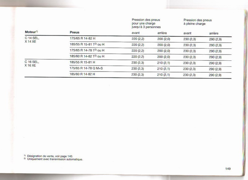

Отправлено 17 Февраль 2009 - 15:13
Вот что написанно в руководстве по эксплуатации к моей Тигре
См. файл...
Это по резине! У меня же был вопрос по параметрам дисков!
Уточню свой вопрос: с вылетом ЕТ49 какой максимальной ширины(!) диски можно ставить чтобы не терло? спасибо за понимание!
