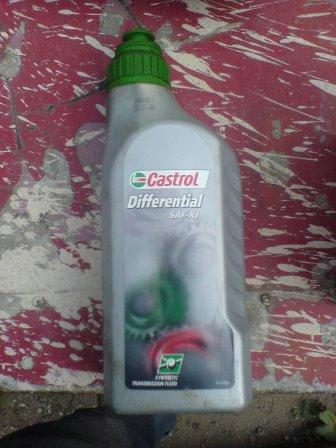

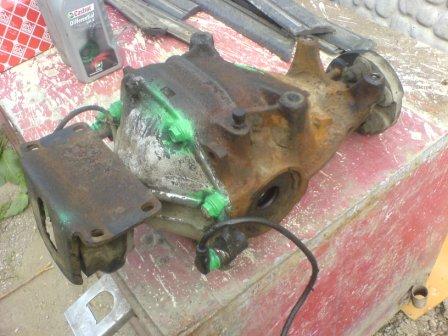

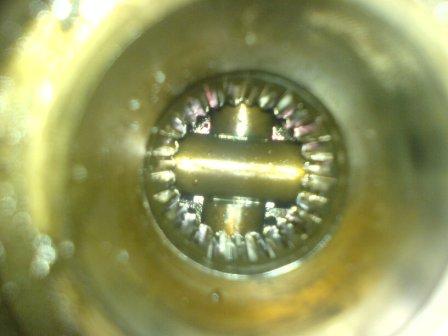

Сегодня взял себе редуктор!!! Установить не успел, скзали в понедельник утром, в 9 !! flag.gif [attachmentid=16586][attachmentid=16587]
Rastrigin, для тебя вот сфоткал масло, как ты и просил[attachmentid=16584][attachmentid=16585]

правильное масло взял, состояние дисков дифа непроверял?

Цитата(trkn3 @ 17.5.2008, 21:39) Просмотр сообщения
Rastrigin, для тебя вот сфоткал масло, как ты и просил[]
спасибо!
я встречал сообщения о спец. масле для диференциалов, но у меня стоит Американский мост( с жестким диферинциалом) и там совсем другое масло положено , проверял не раз по каталогам

#136 Trkn3
Trkn3
    I miss you Opel))))
  • Cообщений: 1 872
Отправлено 18 Май 2008 - 03:11
Каких дисков? Я в дифе "0", по этому и не знаю о каких дисках идёт речь! Я когда звонил мастерам по Омегам(ОНИ мне будут устанавливать его), они сказали, что не вкоем случае не разбирать редуктор иначе после сборки он может загудеть! Говорят мол мы сами промоем его и зальём масло, по этому я даже и не лезу ТУДА!
Ещё один вопрос, а редуктор точно встанет? по длинне они одинаковые с Омеговскими, что мне подсказывает, что от Сенотора Б он длиннее.
#137 dimonK
dimonK
  • Cообщений: 211
  • Автомобиль: Opel Senator A1-a2 3.0E
Отправлено 18 Май 2008 - 10:16
trkn3, стыдно незнать что ставишь, может он конченный уже или на грани. стоят диски внутри дифа если ковырялся в мотоцыклетных сцеплениях то точно такие же диски и там. И чтобы это узнать нужно открутить 2 крышки внешне как шатунные (4 болта) и коробка дифа вынимается дальше около 10 болтов. А загудеть он может от неправильной затяжки подшипников а тебе их снимать ненадо. сам думай разбирать или нет.
по длине точно одинаковые если подвеска полностью идентична!

#139 Trkn3
Trkn3
    I miss you Opel))))
  • Cообщений: 1 872
Отправлено 19 Май 2008 - 16:09
Ну чё могу похвастаться! Я поставил редуктор!
Первые очучения:
немного резвей стала, ну и конечно попробывал на брущатке покрутить, НЕСЁТ, именно так как я хотел!!!!!!! Теперь займусь движкой, надо думать о капке и об увеличении коней, где-то на 50-70
