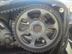

Так как замена ремней ГРМ подкрадывается ко всем (Купили только машину или наступил момент ТО), то приведу для ориентира установочные метки и положение шестерен коленчатого вала и распред вала. Положение топливного насоса хоть и стопорится приблудой, но значения не имеет!!!. (рампа общая!) [attachmentid=128680][attachmentid=128681])
Сообщение отредактировал Вод. трактора: 16 Апрель 2016 - 23:54
