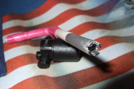

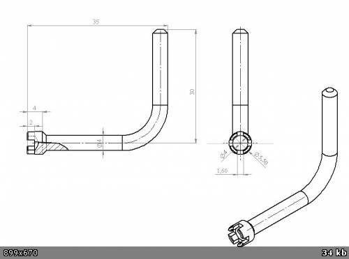

Задался таким же вопросом в другой теме. Вот что нарыл [attachmentid=89355] [attachmentid=89356] [attachmentid=89357]. Регулируется во всех плоскостях, так как там шарик. Перед регулировкой желательно полить маслом или ВДешкой. После установки отпишусь. Сделал сегодня за 15 мин. Дольше искал из чего.[attachmentid=89364]
