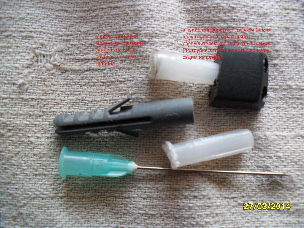

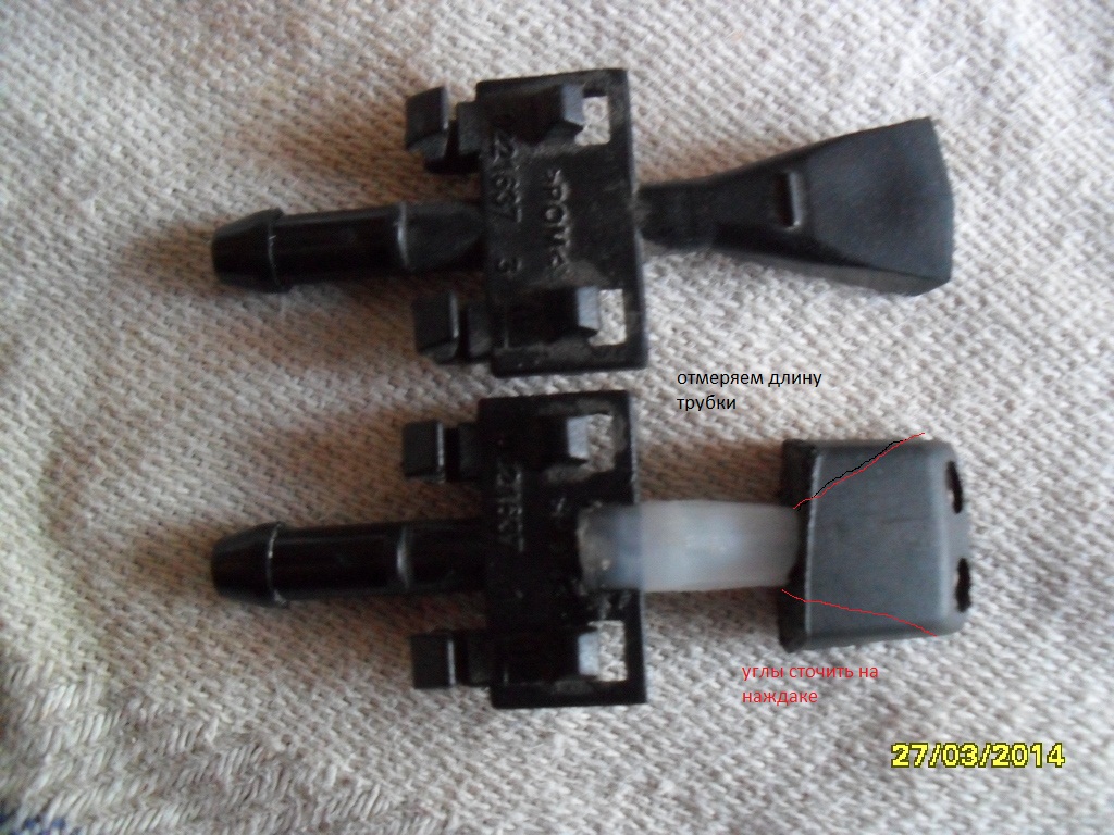

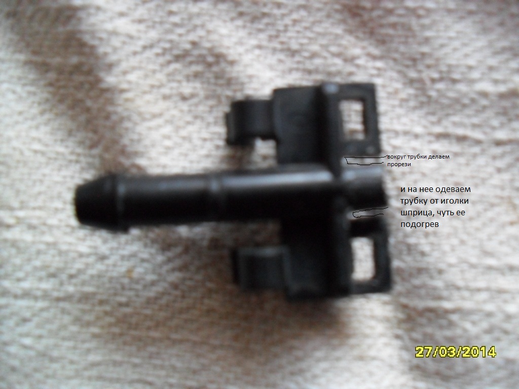

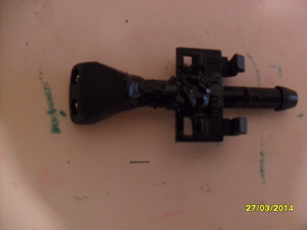

Описываю свой ремонт форсунки. Купил новую, чтоб голова была в горизонтальной плоскости. Отрезал 1 см, паралельно соплам сверлим дырку. У старой там где сломделаем прорези, чтоб на получившуюся трубку одеть другую - подходит от шприца или дюбеля, отмеряем длину, садим два конца на клей .Вогруг ещё промазваем термрпистолетом. Чуть новую трубку прогреть и подогнуть по форме к родной.оБТОЧИТЬ ПОД КОНУС НА НАЖДАКЕ ПРОД ФОРМУ ОРИГИНАЛА. И даже подкрасили и получили -ВУАЛЯ!

Кхм.... а зачем ?
Наши вроде стоят не космических денег....
