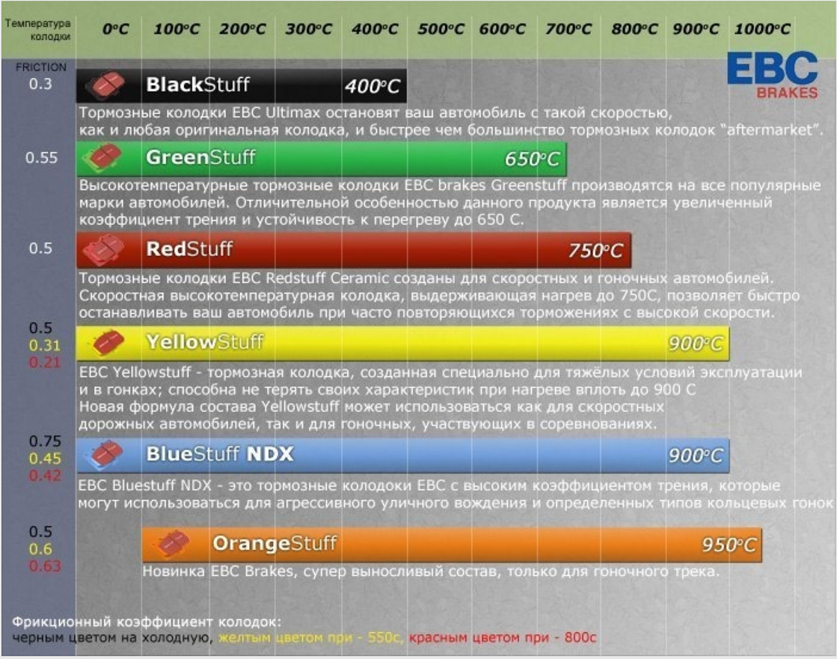

Вообще-то, когда машину загоняют на мойку - её первым делом "смачивают" - практически всю сразу обдают водичкой из керхера. В том числе и по колёсам "проходятся". Мне проще, если не сам мою - там, куда я езжу мыть - как правило ...очередь. Изображение И, минимум - минут 20-30 приходится ждать. Колодки-диски по любому успевают остыть.
Ага, и насчёт температуры я был не прав. Изображение
[attachmentid=124235]
Никогда-бы не подумал о ТАКИХ температурах у себя... под носом. То-то я ещё удивлялся, когда мне что-то "примерещилось" и я, остановившись у обочины решил пощщупать диск. Типа, а не горячий-ли он? Изображение Кончик пальца "запёкся" до коричневой корочки в одно касание... Бо-о-ольно!

Изображение ...так это...осторожней надо с дисками, если там и не 650 или сколько, то и при 150 можно припалиться Изображение

Блин, отвлекаю тут всех от основной темы, но, когда-то занимался радиолюбительством. И, даже одно время производил некие модули ... поточным методом на продажу. Имел в подчинении монтажный цех и пяток сборщиков у меня на зарплате были. Но бывали авралы, когда сам сидел ночами и паял-паял-паял. Полсотни плат в каждой из которых более полусотни деталей, включая микросхемы и многоконтактные разъёмы... Так вот, снимать нагар с жала паяльника пальцами - я и сейчас не разучился. Только что вот фонарь-паук спаивал. Лишний раз убедился. Изображение Но, чтоб в одно касание и... подушечка пальца до корочки поджарилась... тут явно температура должна быть выше пары сотен градусов разика в два.
А я всё удивлялся, когда менял колодки - откуда столько окалины высыпается... Изображение
Ты не учитываешь теплоемкость (не удельную, а абсолютную). Паяльник сильно просядет по температуре от пальца, а тормозному диску с его весом - палец как мертвому припарка.
Я сразу вспоминаю, как умну жидкость вскипела. Не! Нифиг, нафиг тормоза перегревать. Даже в голове трудно укладывается - поршень же вплотную прилегает к накладке, а за ним сразу жидкость. Эффект бомба - педаль просто падает в пол. Мне тогда и манжеты менять пришлось. Загадка. Они жидкость не пропускали, но при отпускании "усасывали" воздух и тормоза были мягкие.
