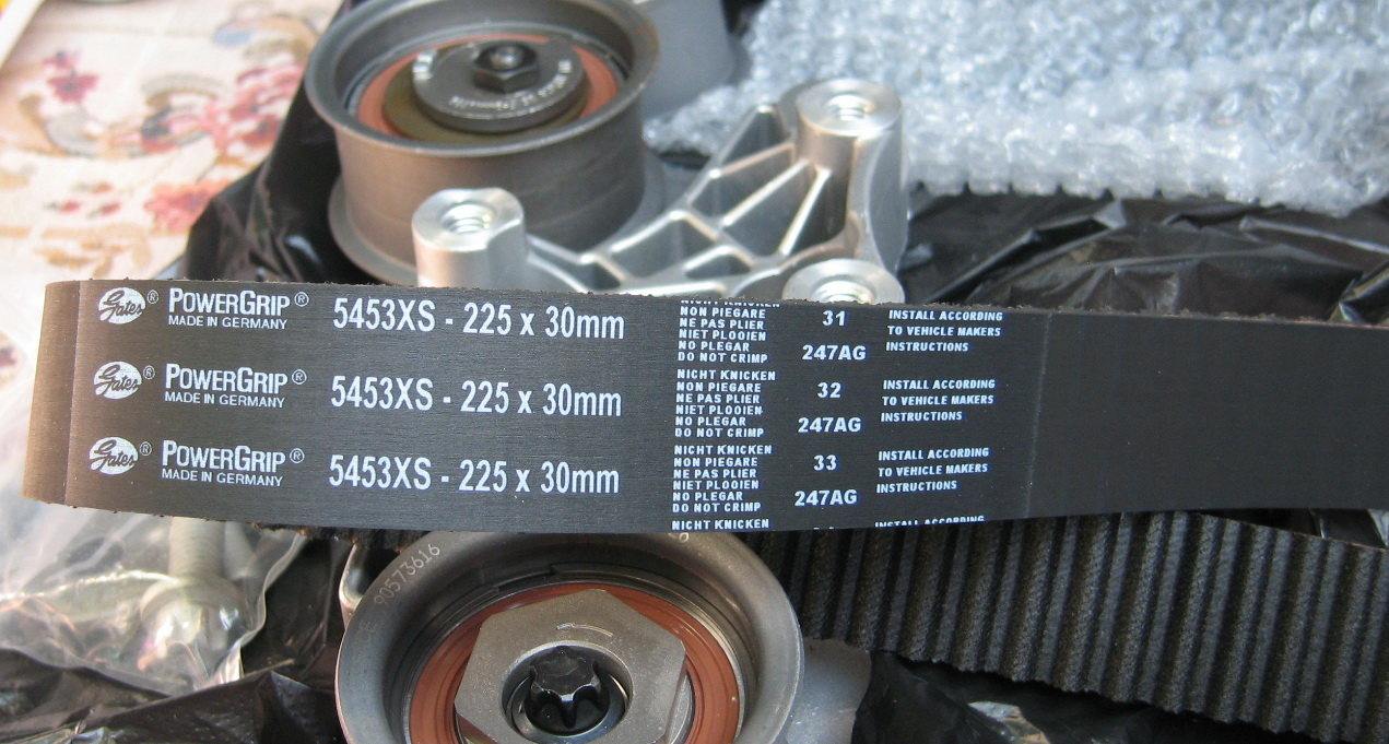

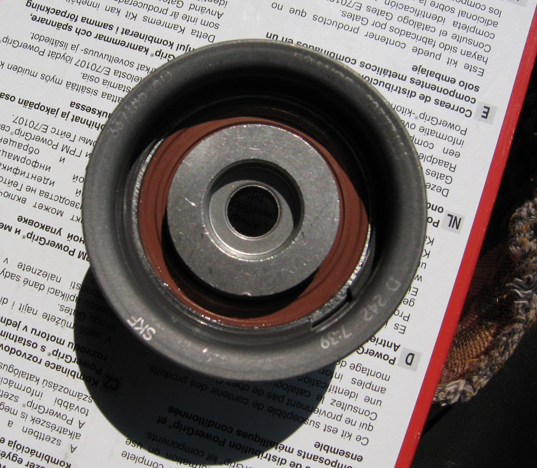

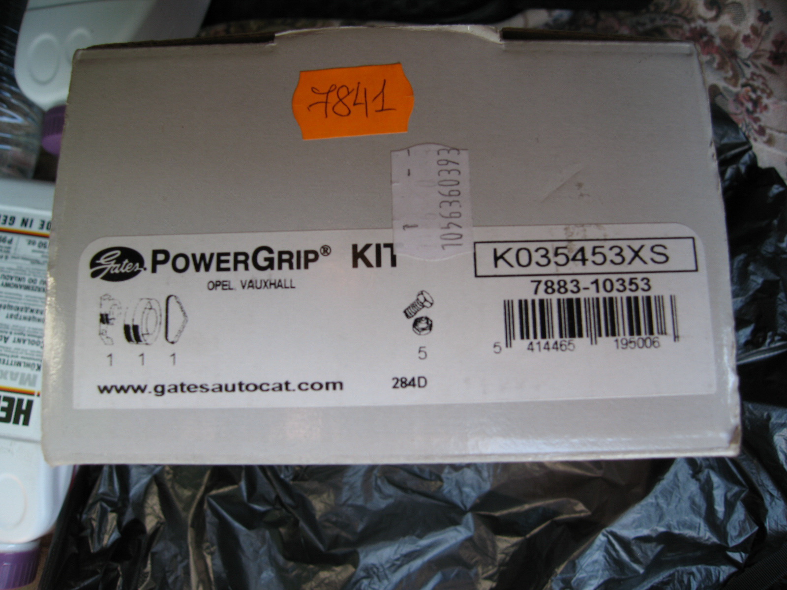

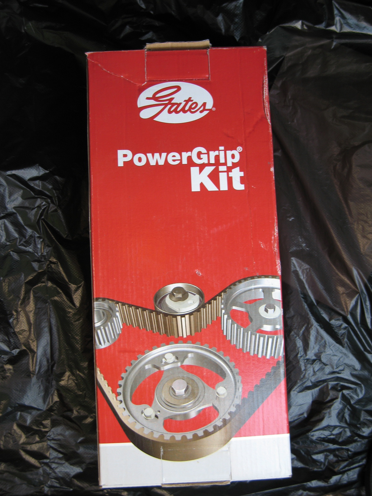

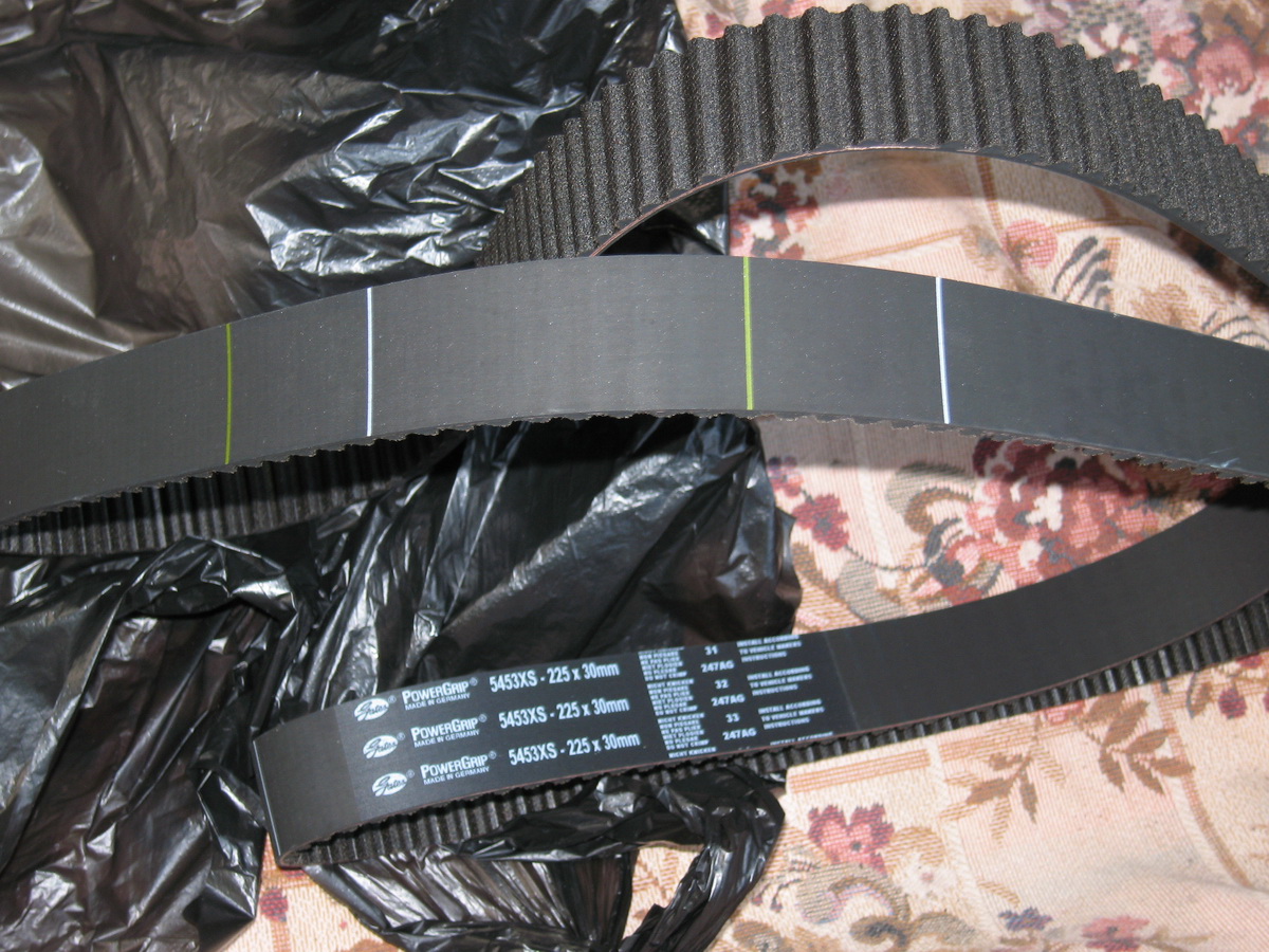

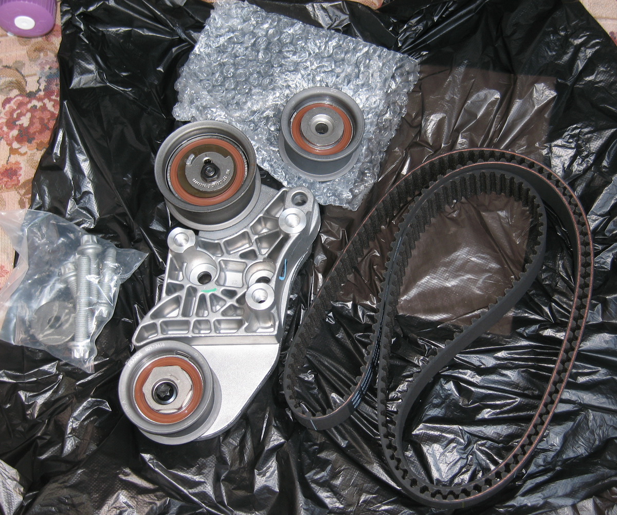

Поставил на свой движок вот такой комплект Gates (стоимость комплекта на Жебрунова - 7300 рублей):

Цитата(Kobra (Whitesnake) @ 5.8.2009, 9:39)
Что бы не открывать новую тему.
Жербуновцы оборзели ужо совсем, на экзисте то же самое за 5300 forever.gif продают и срок доставки 0 дней....
Это где же ты такие цены увидел на комплект для 2,6V6 blink.gif blink.gif ?
Комплекты Gates (ремень+гитара с роликами+ролик+крепёж) на экзисте начинаются с 8 200 и выше:
http://www.exist.ru/... ...id=36&sr=81
Сори, увидел: http://www.exist.ru/... ...id=36&sr=81, но не факт, что заплатив деньги на экзисте получишь немецкий комплект. А здесь я посмотрел всё и купил, да и нужно было сразу из наличия (так как на следующее утро вставал на замену).
А когда спрашивал на екзисте на свой движок мне по телефону объявили 8300, спросил кто производитель - ответели, что не знают (и не дали гарантии,что будет немецкий).
Без обид, но откуда такая уверенность, что твой комплект сделан в Германии, Гейтс вообще не немецкая фирма, насколько я знаю, а если на ремне написано Gates Powergrip made in germany это вообще ничего не значит.
Кстати, может Жербуновцы также в экзисте крупной партией берут те же самые детали и продают с наценкой у себя в магазине. АБС-маркет себе на сервис, например, так деталюхи заказывал, сам слышал.
