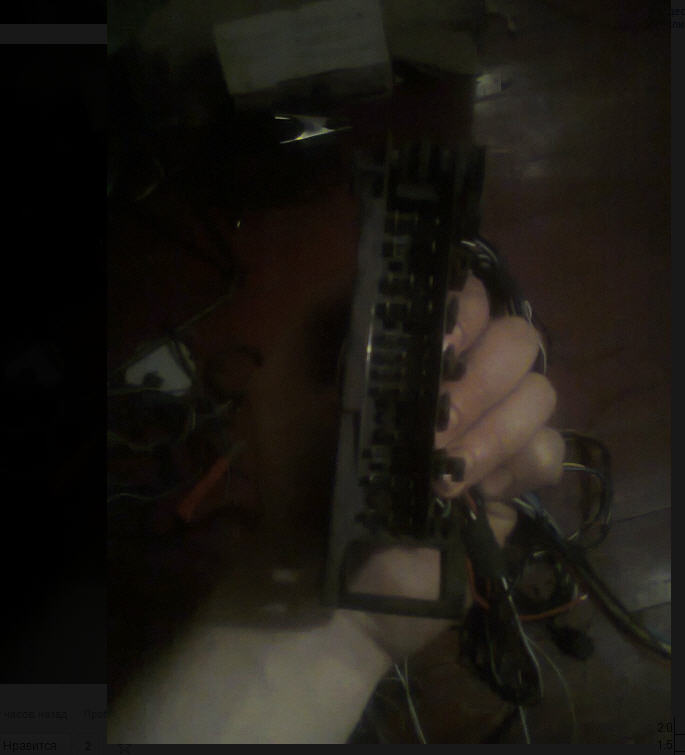

не совсем типичный вопрос. Движок с20se, стоит на 10ке, проводка и сам двигатель от ООА 1988г.в. думал разъем от лямбды, но говорят что, на лямбду 4 провода идут. Разъем находится на месте выхода проводки от ЭБУ в подкапотное пространство. Что это может быть.

Омар013, сообщения №№ 371 - 378. особенно 378.

так, там только 3 провода, хотя разъем 5 контактный, а у меня все 5 проводов. и авто было с МКПП.
Сообщение отредактировал Омар013: 21 Июнь 2014 - 16:33
#425 lexa555
lexa555
  • Cообщений: 3 435
  • Город:Долгопрудный
Отправлено 22 Июнь 2014 - 09:58
Омар013, откинь коврик под педалями. кнопочка кикдауна имеется в наличии?

#434 Омар013
Омар013
  • Cообщений: 12
  • Автомобиль: ваз 21106
Отправлено 28 Июнь 2014 - 20:06
Вполне возможно. А лямбда вообще есть на ООА 1988г.в.(донор)?
#435 lexa555
lexa555
  • Cообщений: 3 435
Отправлено 29 Июнь 2014 - 21:11
Омар013, скорее всего была, точнее так, на 2,0 инжектор лябды были, там нормальный мотроник стоял

#438 Омар013
Омар013
  • Cообщений: 12
Отправлено 21 Июль 2014 - 21:22
вот разъем на ООА, про который я спрашивал раньше....
#439 lexa555
lexa555
  • Cообщений: 3 435
Отправлено 22 Июль 2014 - 08:31
это на автомат разъем
#440 Омар013
Омар013
  • Cообщений: 12
Отправлено 27 Июль 2014 - 09:36
Это не на автомат, оказывается это и есть разъем диагностики, вернее там должно было быть продолжение до разъема диагностики. ..
