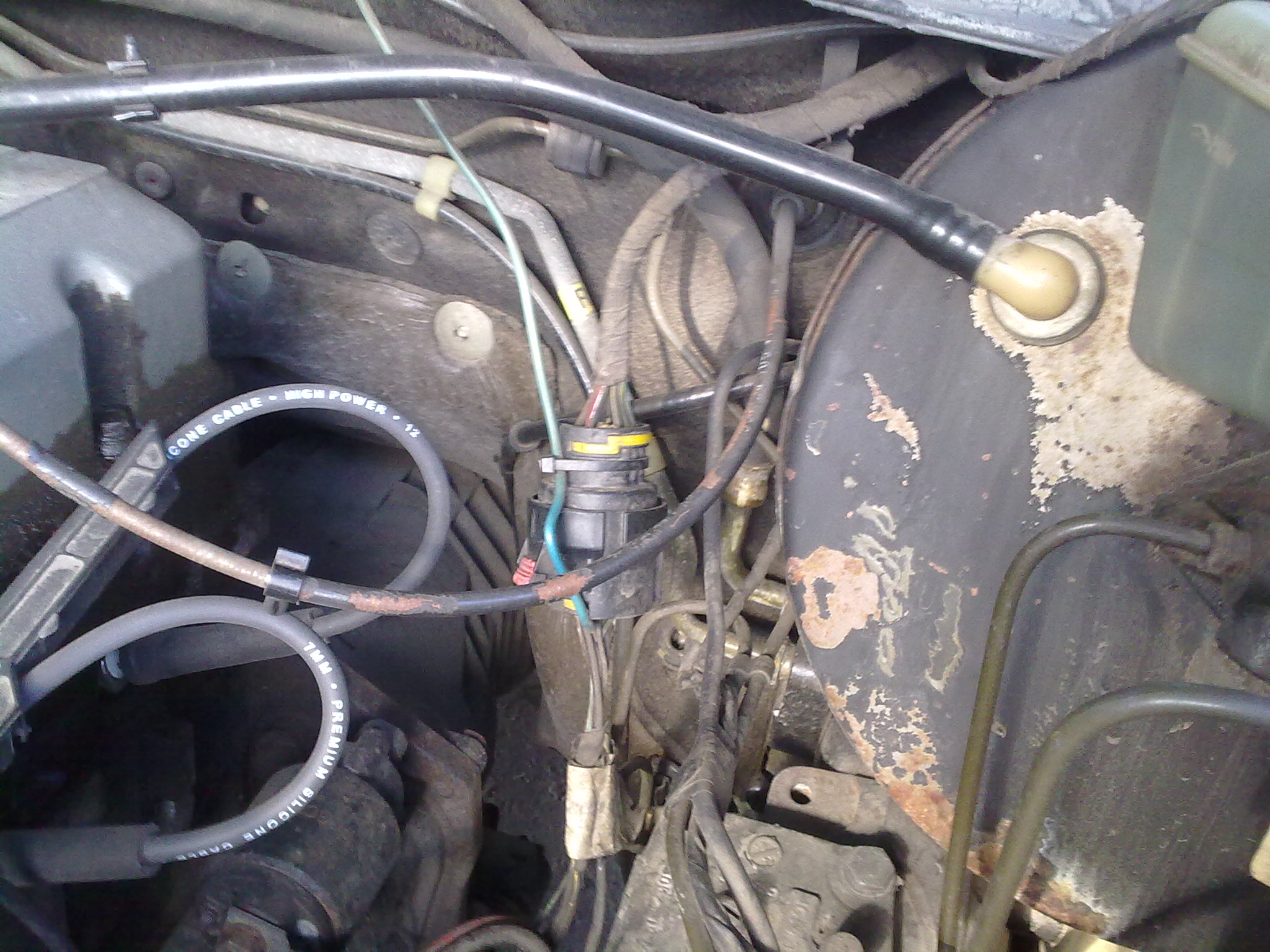

вопроса два, непонятный разъем валяется около ГТЦ, провод его выходит из моторного щита-[attachmentid=91527]и еще один подобный(возможно такой же) с другой стороны машины, рядом с диагностическим разъемом.
и большой толстый круглый разъем, висящий слева от ВУТа, на Ц24НЕ это должно быть именно так?-[attachmentid=91528]вниз от него часть проводов идет вроде как к стартеру/генератору и еще куда-то.

Reset, а на первом фото видно цвет проводов подходящий к этой фишке?
если почистить наверн увижу. седня гляну.
по поводу реле времени..в этой цепи что-то где-то коротит на массу, при включении зажигания сгорает предохранитель сразу же. можт есть что известное,что стоит смотреть сразу?

Как спрашивал уже Raytt, что за разъём Изображение у меня он тоже есть. Присоединяюсь к вопросу.

VladKo, 1 коричневый; 2 черно-желтый; 3 черный или есть дополнительный еще цвет?

Никсон, ч даже не знаю, щя посмотреть нет возможности, он у меня возле вакумника.
