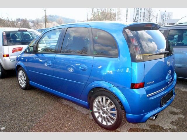

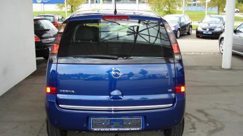

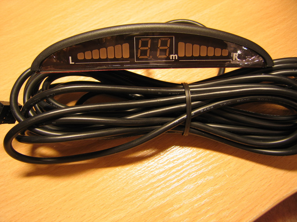

Такая же история.
Купил парктроник, но нигде не могу наити информации по установке.
пару фоток я нашел, прилагаю...
Просьба к BOnuSSу:
по возмознности сделай пару фоток при установке и краткое описание.
Желаю удачи!
[attachmentid=13172][attachmentid=13171][attachmentid=13173][attachmentid=13174]

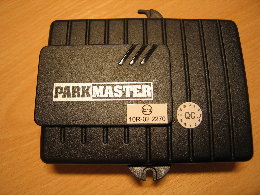

сам блок размещал в правом заднем крыле, подключался там же

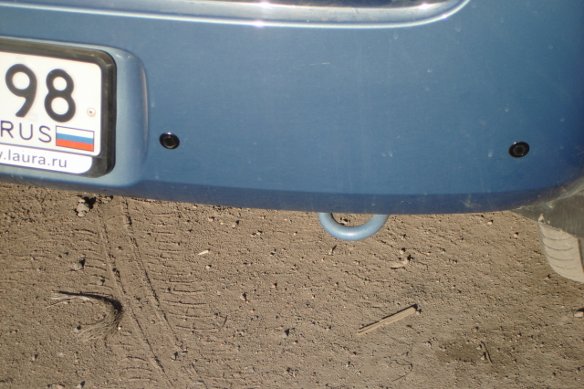

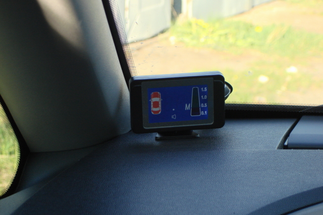

Сложности не представляет никакой, все делал как написано в инструкции к парктронику, работает хорошо, видит всмысле пищит на поребрики, столбики и прочую гадость кстати не большие, датчики поставил как на фото в постах темы, и на рисунке в мануале на машину, от земли получилось 43 см, а производитель требовал 50-80, сразу оговорюсь замеченный минус пищит гад от травы, когда в лесу разворачиваешся т.е. ставить надо повыше, вещь на мой взгляд нужная, но от обязанности смотреть назад не освобождающая, а помогающая делать это безопаснее. flag.gif

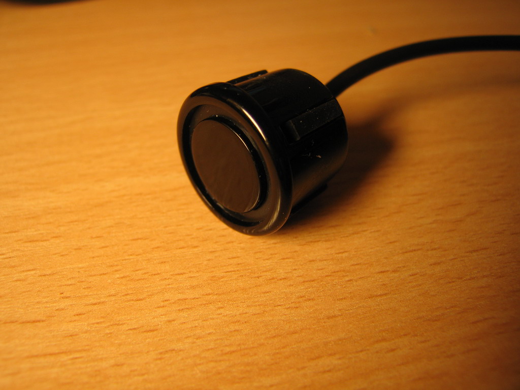

Может дурацкий вопрос?! На фотке датчик черный, можно ли его покрасить краской в цвет бампера скажем кисточкой?
Мне кажется проще купить балончик и покрасить им, будет качественнее чем кисточкой (другой вопрос где взять балончик с похожей краской!?)!
Кстати, год назад поставили такой же парктроник, как показан на фото вверху на шкоду! Так вот, всё бы ничего, но вот зимой он стал тупить, правая сторона ничего не показывала, как только пришло лето видимо оттаял и снова заработал! forever.gif

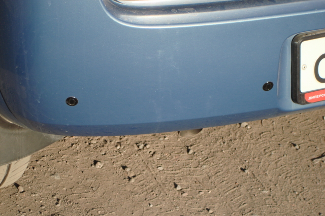

А как и чем сверлили бампер под датчики?
Краска не растрескалась?
#16 ЗЁБРА
ЗЁБРА
  • Cообщений: 196
  • Город:С.Петербург
  • Автомобиль: Zafira Tourer Cosmo мулатка
Отправлено 06 Май 2008 - 16:34
В комплекте парктроника есть специальная фреза, сверлит пластик бампера очень легко, самое главное правильно разметить. Я при разметке использовал лазерный уровень строительный и простую рулетку получилось ровно, на краске метки рисовал фломастером, он не царапает и смыть можно. Дисплей поставил в левом углу торпеды, почти возле лобового стекла, сразу минус установки, при определенном положении солнца: сзади и справа, он дает блики, пришлось чуть чуть подправлять. 1. Специальных мест на бампере меривы для датчиков нет, заглянув в щель снизу сразу увидел. 2. Провода от датчиков проложил вместе со штатной проводкой подсветки номера, они входят в кузов через заглушку в нише запасного колеса, далее по штатной косе в правое заднее крыло, там-же расположил сам блок парктроника закрепил к какому-то технологическому отверстию. 3. Запитал от фонаря заднего хода, (+) белый с черной полосой, (-) коричневый провод, крайний слева и крайний справа на колодке фонаря соответственно. 4. Провод дисплея проложил под обшивкой потолка с помощью длинной медной проволоки в качестве кондуктора, вниз опустил под обшивкой стойки лобового стекла снимается и ставится очень просто, на ней есть заглушка под которой 1 саморез, все остальное на клипсах, снимается облицовка всего треугольника целиком. Провод дисплея начинал протягивать спереди, для того чтобы расположить его пришлось снять-установить заглушки под очечник водительский и ручку левую заднюю, отогнуть потом заправить на место уплотнитель на водительской, задней пассажирской и багажника дверях. Все открутилось-прикрутилось, снялось-поставилось без проблем, ничего не сломалось, не обломилось, пластик на клипсах мягкий не ломается не трескается. Датчики подключал по схеме ничего не менял. 5. Датчики у меня черные, инородными не смотрятся, когда обзаведусь краской покрашу, для этого достаточно их чуть подвыдвинуть из бампера, нажав с внутренней стороны, и вырезав в газете дырку 20 мм одеть на них, красить ИМХО лучше распылителем. У проводов датчиков есть специальный разъем, так-что снять - заменить их не проблема, демонтаж всей системы не требуется.[attachmentid=16186] [attachmentid=16182] [attachmentid=16185][attachmentid=16187]
