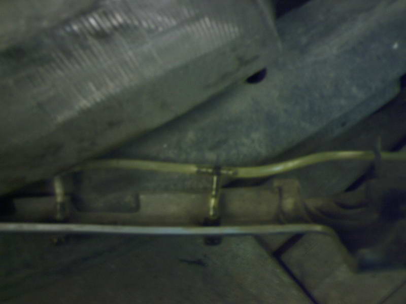

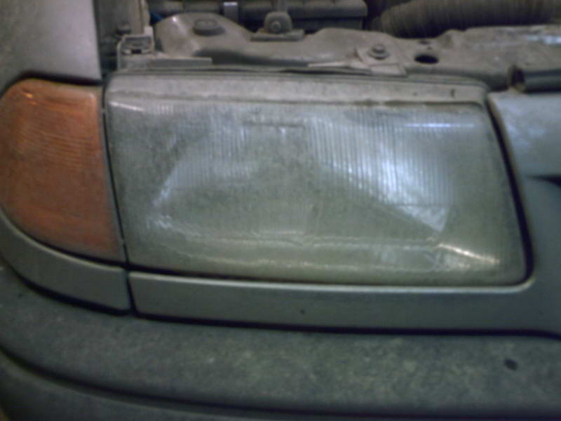

В общем погода этой зимой слякотная, в Москву приходится ездить часто, и пока от, допустим, Дмитровки до родной Семьфиропольки доедешь, так замарают, что выезжая с освещённого МКАДа на трассу, понимаешь что свет фар сквозь грязь не пробивается и сразу слепнешь, поневоле задумался об омывателе фар. Почитал тут тему про фирменные омыватели, конечно хорошо, но дорого и возни много: бампер снимать, проводку прокладывать, подкрылок менять и т.д. В общем взял я в магазине два комплекта жигулёвских омывателей и два дополнительных тройника на 44 рубля всего.
[attachmentid=13857]
Чтобы не возиться с бампером, омыватели решил поставить на решётку радиатора(её снять гораздо проще, чем возится с бампером) , по два на каждую фару, для этого разметил и просверлил по два отверстия с каждой стороны:

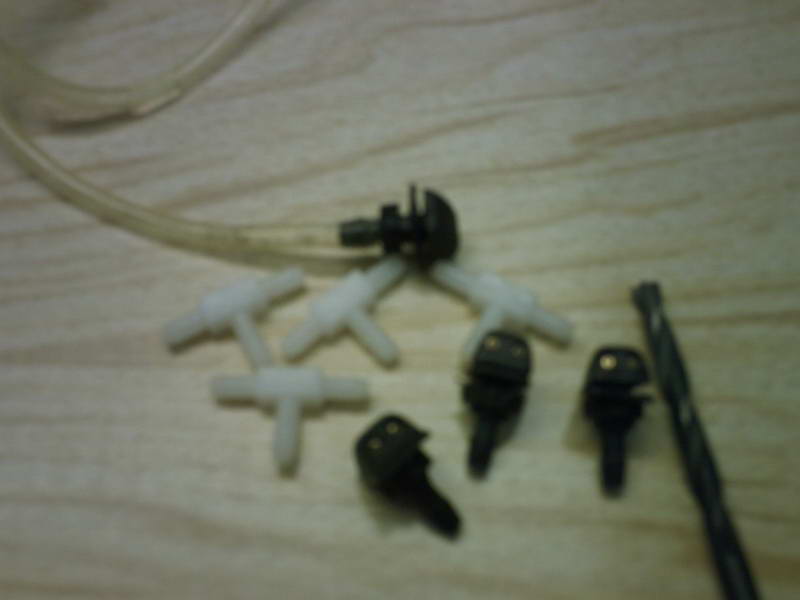

[attachmentid=13858] [attachmentid=13859]

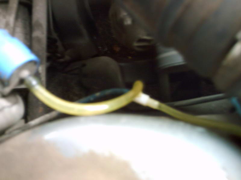

Подсоединиться решил через тройник к омывателю заднего стекла (конечно это вариант только для хэтчбеков) так как на передних моторчик не потянет:
[attachmentid=13860]
Чтобы удобней протащить трубку, снял поворотник (там всего один винт:
[attachmentid=13861]

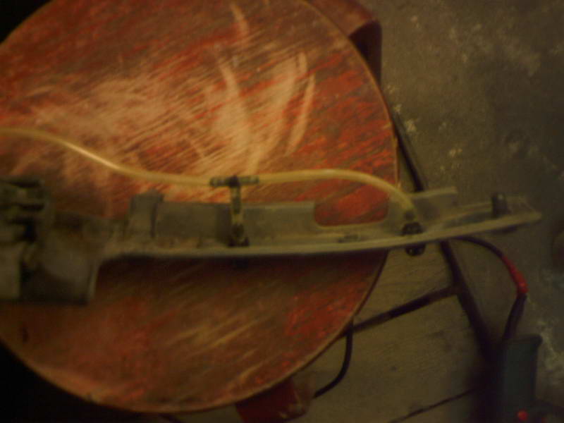

Далее крепим жиклёры омывателей и соединяем с помощью тройников трубкой:
[attachmentid=13862] [attachmentid=13863]

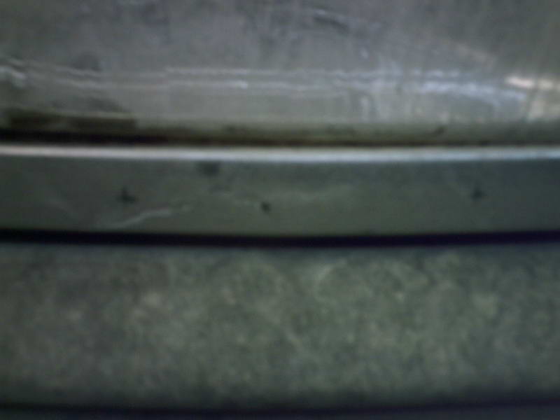

Ставим решётку на место, вот как было
[attachmentid=13864]
и как стало
[attachmentid=13865].
На всё ушло примерно час. После настраиваем сопла жиклёров до упора к фарам и немного разводим встороны. Хотя так как это вещь отечественная и дешёвая, два жиклёра так и не удалось настроить правильно, и завтра я просто сделаю скошенные шайбы и поставлю под все жиклёры и подстрою получше. Всё в принципе работает, правда на омыватель заднего стекла водички доходит уже меньше, но здесь надо чемто жертвовать.
P.S. Понимаю что критиков будет много, и знаю что это не супер какое инженерное решение, всё на любителя, а может кто и разовьёт эту идею, ведь здесь много чего ещё можно усовершенствовать.
Удачи.
