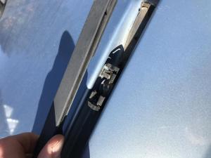

Вот про этот элемент шла речь, который надо переклепать?

Да, если они шевелятся. Под ней такая тонюсенькая резиночка-прокладка, если будет слабина прижатия, то будет просачиваться вода во внутрь.

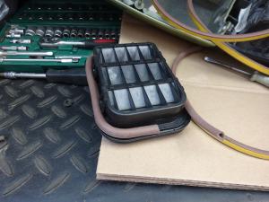

В понедельник менял колёса, под фальшполом в багажнике слева сырость нащупал... Сегодня скинул левый задний фонарь и вот оно что - уплотняющая резинка по периметру всего клапана вентиляции салона в хлам - вся обтрескана с надрывами и крошится... вот с верху(1) водичка и протекала во внутрь и далее... Снял сам клапан(3), сама плотнительная резинка(2) просто раскрошилась... Пошёл в хозмаг и купил метр двухполосного на самоклейке уплотнителя, диаметром чуть больше той резинки, что стояла, т.к. трубчатый-пустотелый, и сильно прижмется при установке - вот так как на третьей картинке. На второй вот так вот, бочком и клейкой стороной во внутрь пазу корпуса с низу и по кругу - ни чё сложного, без клея и герметика.  В ближайшее время так же и под правым фонарём посмотрю и заменю, а то помнится, что там тоже ошметки торчали вокруг корпуса клапана ...
