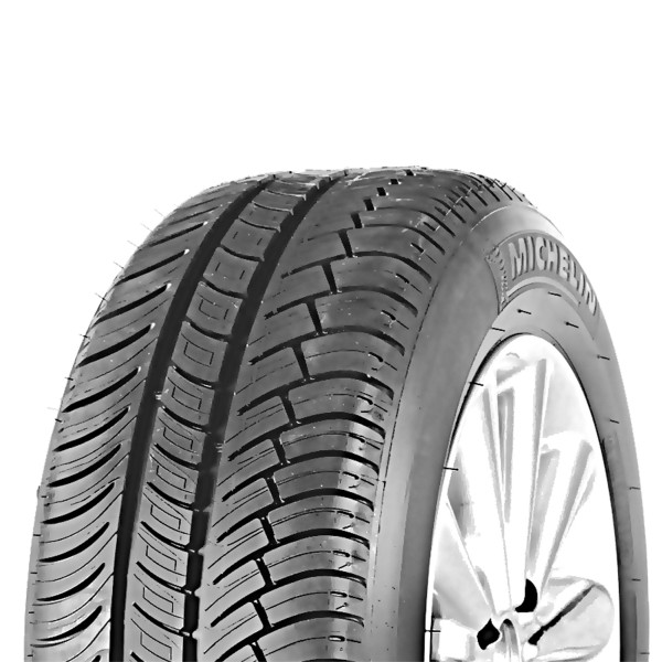

Подскажите, пожалуйста. На моих летних Michelin Energy есть обозначение сторон: Inside / Outside. Что значат обозначения я знаю. А вот обозначение направления вращения я не нашел. Протектор на них явно имеет направление. Как правильно поставить колеса? Изображение

У меня Пирелли с тем же Inside / Outside, поставил согласно надписи, при сезонной замене просто меняю местами, направления нет.

Нашел неплохое фото в интернете.
По краям протектор направлен в одну сторону, посередине в другую.
Правильно ли я понимаю, что протектор по краям, площадь которого больше, для торможения; тот, что посередине - для разгона?
Тогда получается, что шину нужно ставить так, чтобы протектор, который по краям, "смотрел" в сторону движения (вперед) для более эффективного торможения.
Или я зря заморачиваюсь?

alkhr,
Гуглите - ненаправленная резина, наши Мишки именно такая...

Что в лоб, что по лбу. Поставите инсайдом внутрь - получите нужное направление вращения.
upd
исходный пост не правил
Хотя нет, я не прав. Все не так просто smile.gif Наверное, мы не найдем "гражданских" шин, имеющих оба типа маркировки: Inside/Outside + Rotation. Одно из двух. Иначе это были бы абсолютно разные колеса, правые и левые smile.gif Две дорогущих матрицы для вулканизации. Стопки правых и отдельно стопки левых шин у продаванов. Никто на это не пойдет.
Допускаю, что существуют дорогущие гоночные шины, имеющие как ассиметрию, так и направленность рисунка протектора.

alkhr, Не спеша посмотрите на боковину шин . Там я думаю надо искать стрелочку или еще какое обозначение со словом Ротация Изображение
Nokian NRV (R/L) - гражданская шина. Правда тех времен, когда мобильники были большими.

alkhr, Надписи "Inside и Outside" имеют значение только при шиномонтаже. Установка на диск наружной (outside) частью снаружи, внутренней (inside) стороной. После этого колеса ставьте как угодно. Нет там никаких стрелок и слов "ротация". Надеюсь-доступно.
