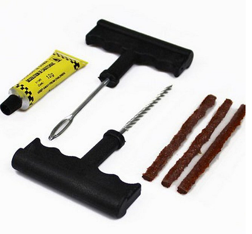

KVM2007, а, ремкомплект "жгутики" сейчас... вроде-бы везде есть в продаже. Обычно, в самом дешёвом варианте - пара: штопор плюс впихиватель и пяток самих жгутиков. В вариантах "подороже" штопор в виде рашпиля и ещё праймер-клей в набор входит...
[attachmentid=125282]
Меня спасло пару раз... Всё остальное, что у меня случалось - боковые "порезы". А, шиномонтаж, который делает за 500 рублей (тире - 7 долларов) кордовую заплатку изнутри уже не найти днём с огнём и ночью со свечкой... at.gif Все предлагают услуги по стачиванию резины до корда, "сращиванию" этого самого корда и плюс наварка резины по новой. ph34r.gif Сутки на ремонт камеры и 70-100 долларов за ремонт.

Крашер, Хотел даже прикупить при прошлом проколе, но цены на них у нас какие-то неприличные, 12..15$. Потом, всё надеялся найти менее э... толстожгутые, т.е. мои дырки как правило точечный прокол. А жгут пихается такой здоровенный, что потом вокруг резина бугром стоит. Хотя может таки впрямь куплю, но распушу один жгут втрое и из диванной иглы можно сделать "пропихиватель" (или как его там...)

Я брал не самый дешёвый набор с клеем. Сподвиг меня на эту покупку случай, когда в колесе оказался обычный болт. (я-же по стройкам езжу)
Как болт (тупой М8) смог воткнуться в камеру - ума не приложу. Но вот то, что он сам держался, но при этом колесо спускало каждые полчаса... А, ехать ночью из глухомани почти 150 километров. Наутро, после ... уже "надцатой" подкачки колеса мне в сервисе за минуту воткнули этот самый жгутик, взяв с меня 200 рублей - Изображение я заехал в магазин автозапчастей. Выбрал за 700 рупь с пятью жгутиками и, уже израсходовал три.
Один торчит в запаске, ещё пару - воткнул когда наскочил на бордюр и пробил сбоку камеру. Там один жгутик не спасал, а два - позволили ещё почти месяц ездить, пока не нашёл время доехать до нормального шиномонтажа и отремонтировать по человечески. А то при скорости более 120 начинался реальный расколбас и было жаль подвеску убивать.(да и "травило" понемножечку всё-равно, приходилось каждые три-пять дней подкачивать)
В принципе, считаю такой набор обязательным девайсом вместе с миникомпрессором, домкратом и балонником в любой машине, ездящей по нашим дорогам.
