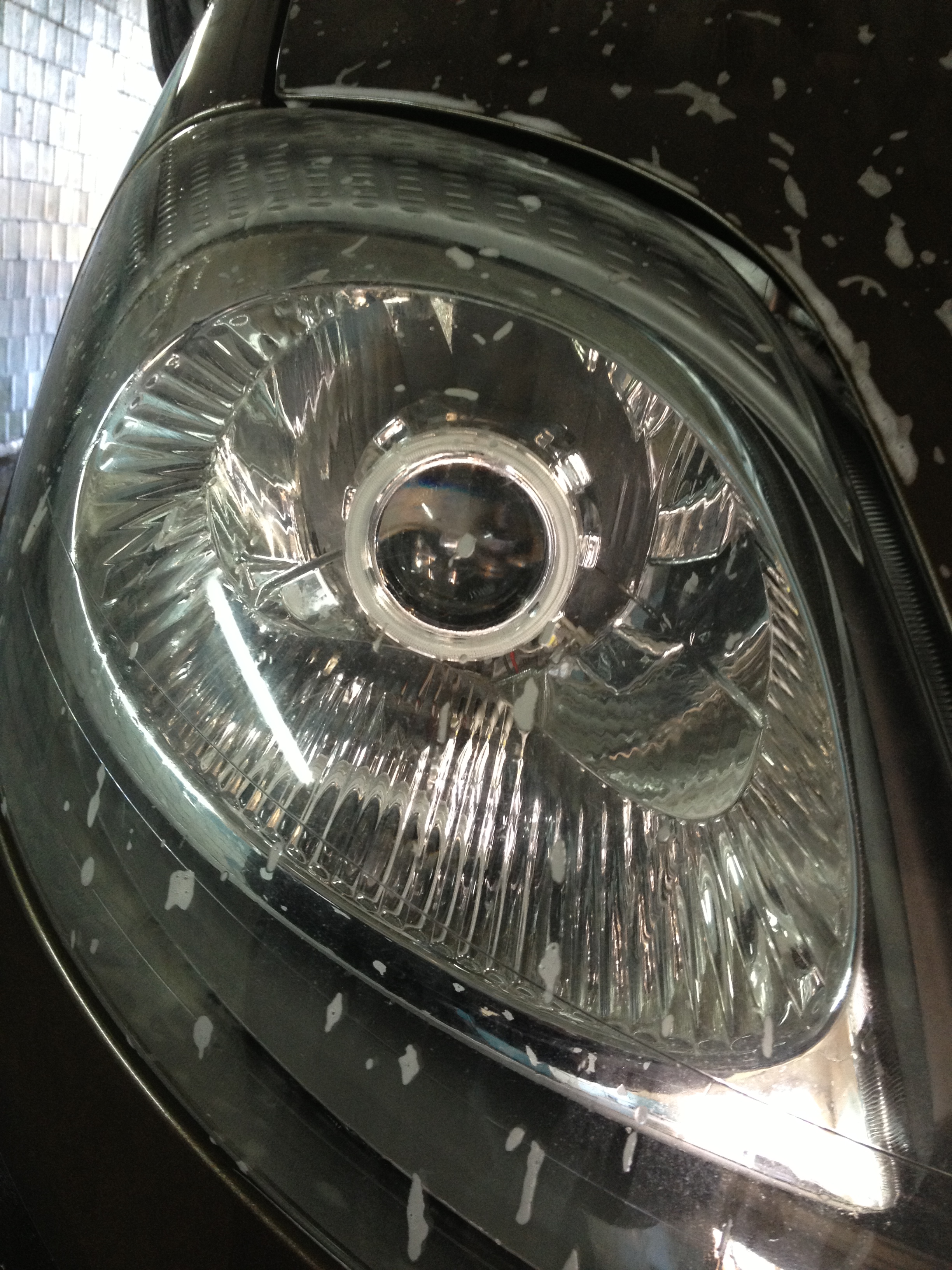

Я вот начал игратся со светом. Поставил би-ксенон - 6000 кельвинов - в дождь нифига не видно. Решил влепить линзы. Поставил с ангельскими глазками.
[attachmentid=96066]
[attachmentid=96067]

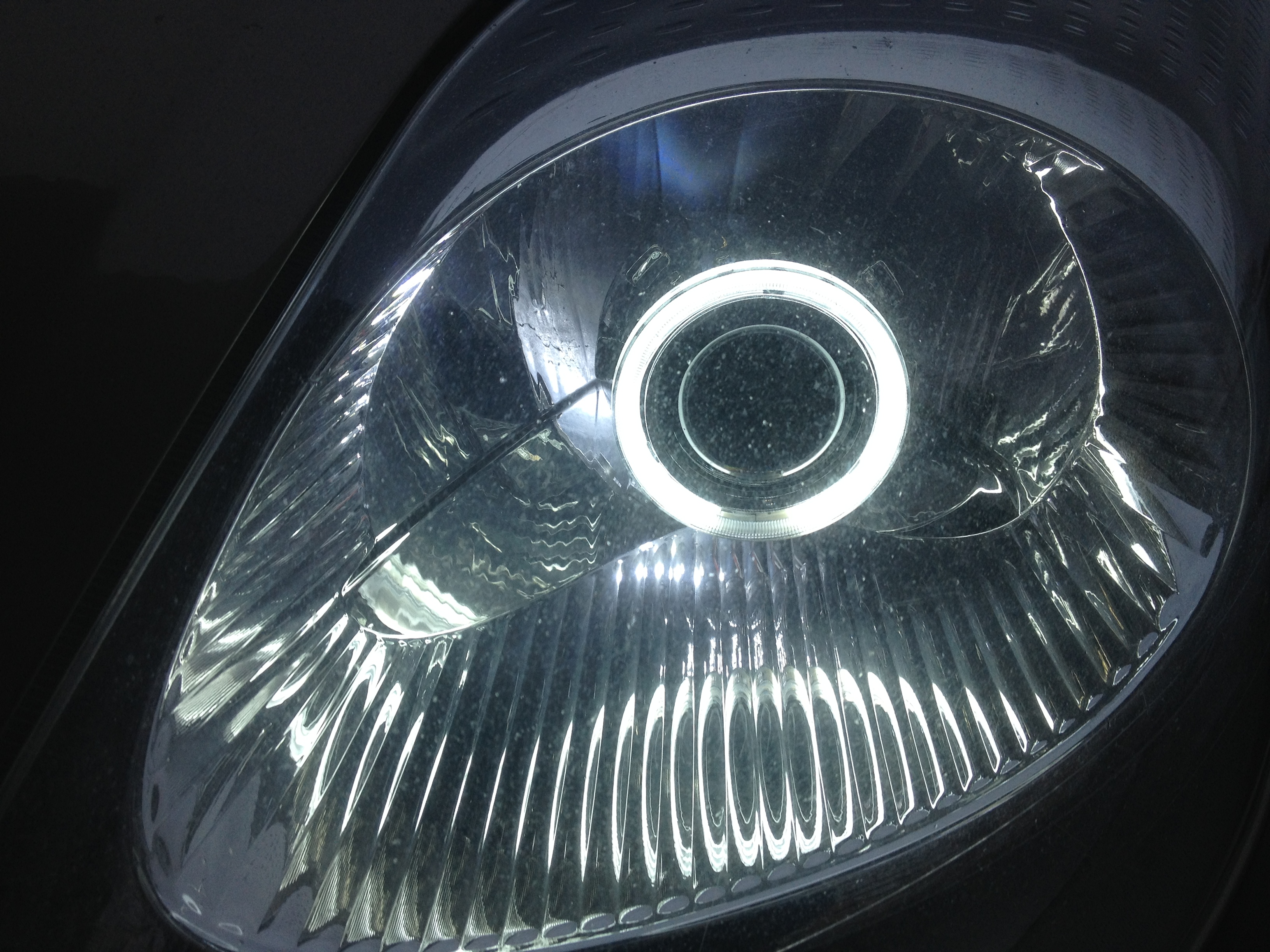

Долго игрался со светом на виварике... И би-ксенон ставил - толку мало. Решился с трудом и страхом на линзы + ангельские глазки. Потратился немного, но за результатом очень рад! Фото отчёт внизу:
[attachmentid=96092] [attachmentid=96093]
Родные габаритные лампы - остались, и подсвечивают сам отражатель, под самой установкой линзы.
Простите за качество фото - просто на улице мерзкая погода, и фары чистить не стал

Та как то протупил с фото отчетом. Расскажу на словах. Собственно снимаются фары. Берётся обычный фен, которым нагревают краску на дверных коробках, используют при клейке плёнок и так далее. Постепенно нагреваем корпус фары, и окуратно своими преспособлениями отслаиваем отражатель от стекла. Будьте осторожны - дело очень хрупкое и делекатное. Главное - снять стекло с отражателя. Далее вставляем саму установку в фару, и защёлкиваем держатели. После того, как всё это произвели - протираем фару, удаляем оттуда мусор, и прочие неживые предметы smile.gif Далее, я использовал обычный чёрный герметик, на который садят стёкла автомобилей и окуратно по всему периметру прошелся им. Положил стекло на отражатель и прижал чем нибудь (в моем случае - обмотал скотчем). Положил возле батареи на пару часов и вуаля. Скажу от себя - оно того стоит, и этого труда, и этих денег. Во-первых видок сразу же меняется, во-вторых качество света - кардинально изменяется.
Теперь раскажу о самой линзе. Тут уже идёт не би-ксенон лампа, где дальний и ближний свет в одной лампе а обычный ксенон h1 или h7 лампа. В линзе - установлена шторка, которая переключается при дальнем и ближнем свете, тоесть открывается и закрывается.
