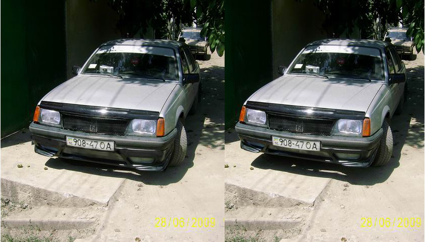

Вот и свершилось! работа заняла 20 минут (с братом)! что получилось смотрите сами!!!
Накладка ВАЗ 2109! красить не буду!

payne, ну норма. Только не понял, в накладке сетка вставлена в дырах?
payne, поздравляю! А какова цена вопроса? Как устанавливали?
P.S. а под задний бампер накладку не примерял?
Устанавливал просто приложил ее к бамперу и начал с середины прикручивать на саморезы. потом повороты и к колесампошел! и все, работы минут 15-20! а под задний бампер становиться та же моделька накладки (мое визуальное мнение. и там еще проще будет,-сзади бампер ровный, там ничего подгибать не надо! в ближайшее время подьеду на базар, примерю задок и боковые юбки! фотоотчет будет!

payne, а он не цельный чтоле?? И еще вопрос. Как ты организовал доступ к крюку буксировки и ПТФ туда можно воткнуть?
П.С. и накладка не цельная, их цельными не продают! есть конечно уже просто готовые(на клей уголки уже приклеены) но я не вижу с такой смысла, потому что ее трудно будет подгонять под бампер!

а можно узнать конкретные действия по подгонке накладки к бамперу?

начинаем с середины (от номера) и идем сначало в один конец,-прикручиваем и прижимаем накладку к бамперу, а потом от середины в другую сторону придавливаем плотно его и прекручиваем! вот и вся подгонка!!!
Не все так просто!
Я тоже почитал и побежал на базар покупать...
Купил + привез + примерял = неподходит....
Оказалось она короче сантиметра на 3-4..
Начал прикручивать со средины, по краям получилось короче на 2 см с каждого края.
Потом немножко на уголках почикал накладку ножиком и саморезами растянул.
И все вышло супер!
Зато вид теперь просто обалдеть!!!!!!!
Фото выложу через недельку
