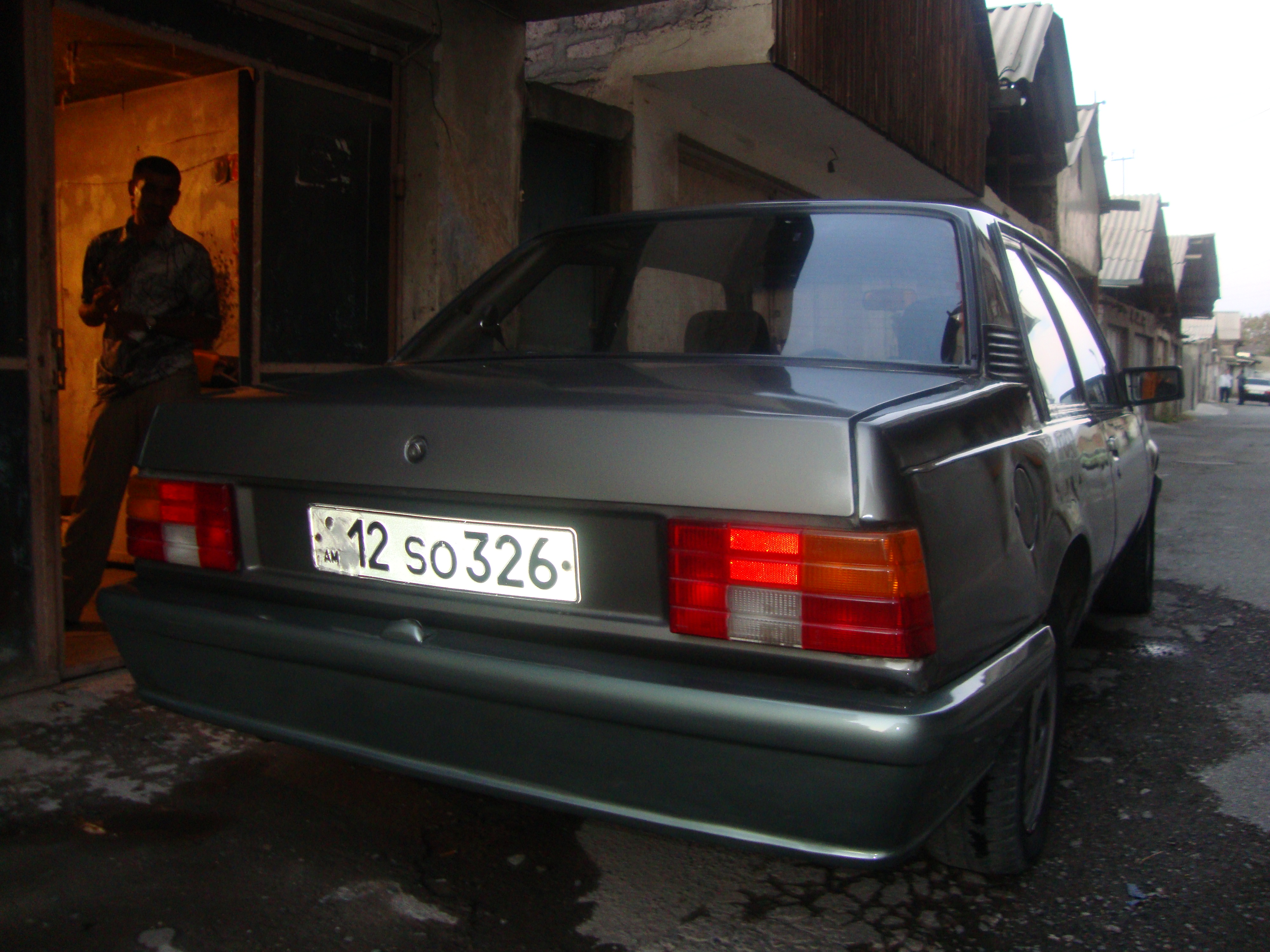

а вот моя красавица с зади[attachmentid=59438]

#504 Ramzes50
Ramzes50
  • Cообщений: 1 477
  • Город:Камышин
Отправлено 07 Октябрь 2010 - 10:09
А от чего задний бампер?
#505 vahe khachatryan
vahe khachatryan
  • Cообщений: 15
  • Город:Армения
  • Интересы:авто, искуство. спорт
  • Автомобиль: opel askona2,0i купе
Отправлено 07 Октябрь 2010 - 21:59
