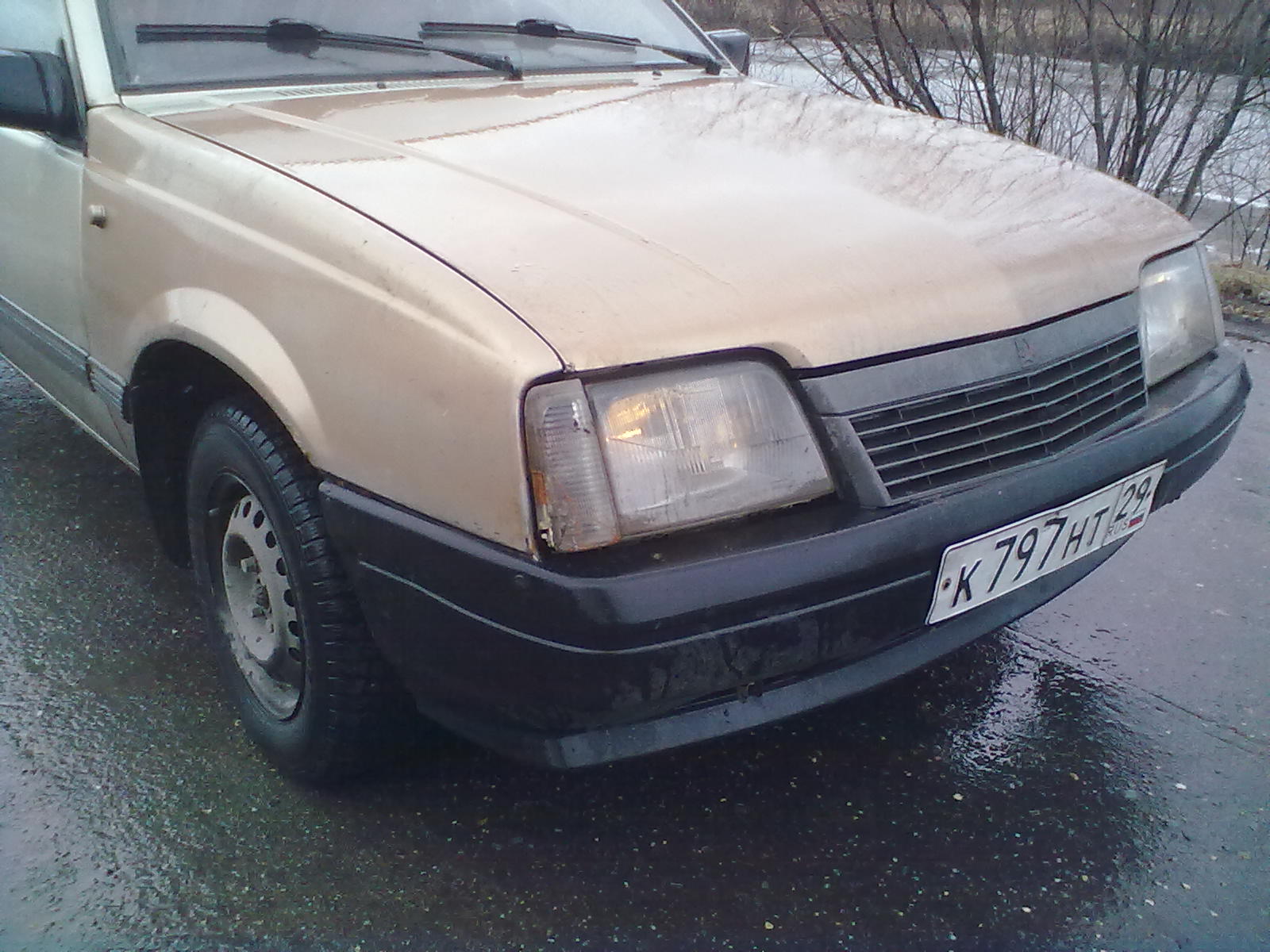

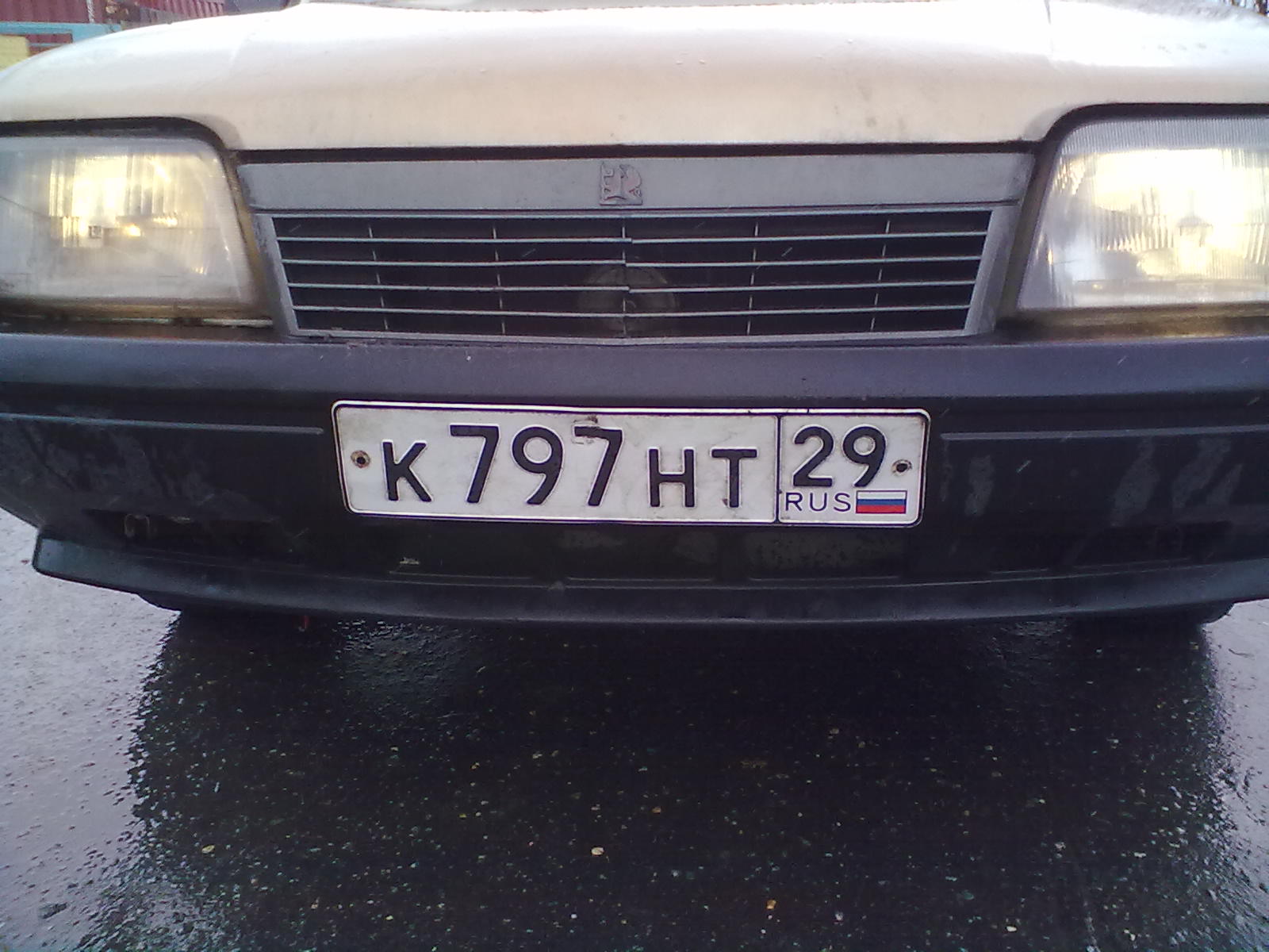

Воткнул бампер от оды.После небольшого подреза,встал как родной.

Вот фотки

У меня фартук был не айс, поэтому уж лучше от оды чем с мятым фартуком.

Цитата(yurik29 @ 24.5.2013, 8:34) Просмотр сообщения
Вот фотки
Расскажи , как делал. У меня лежит в гараже , с осени не смог поставить , мешает юбка и немного крылья .
Ставил поверх родного или оставлял только усилитель ?
