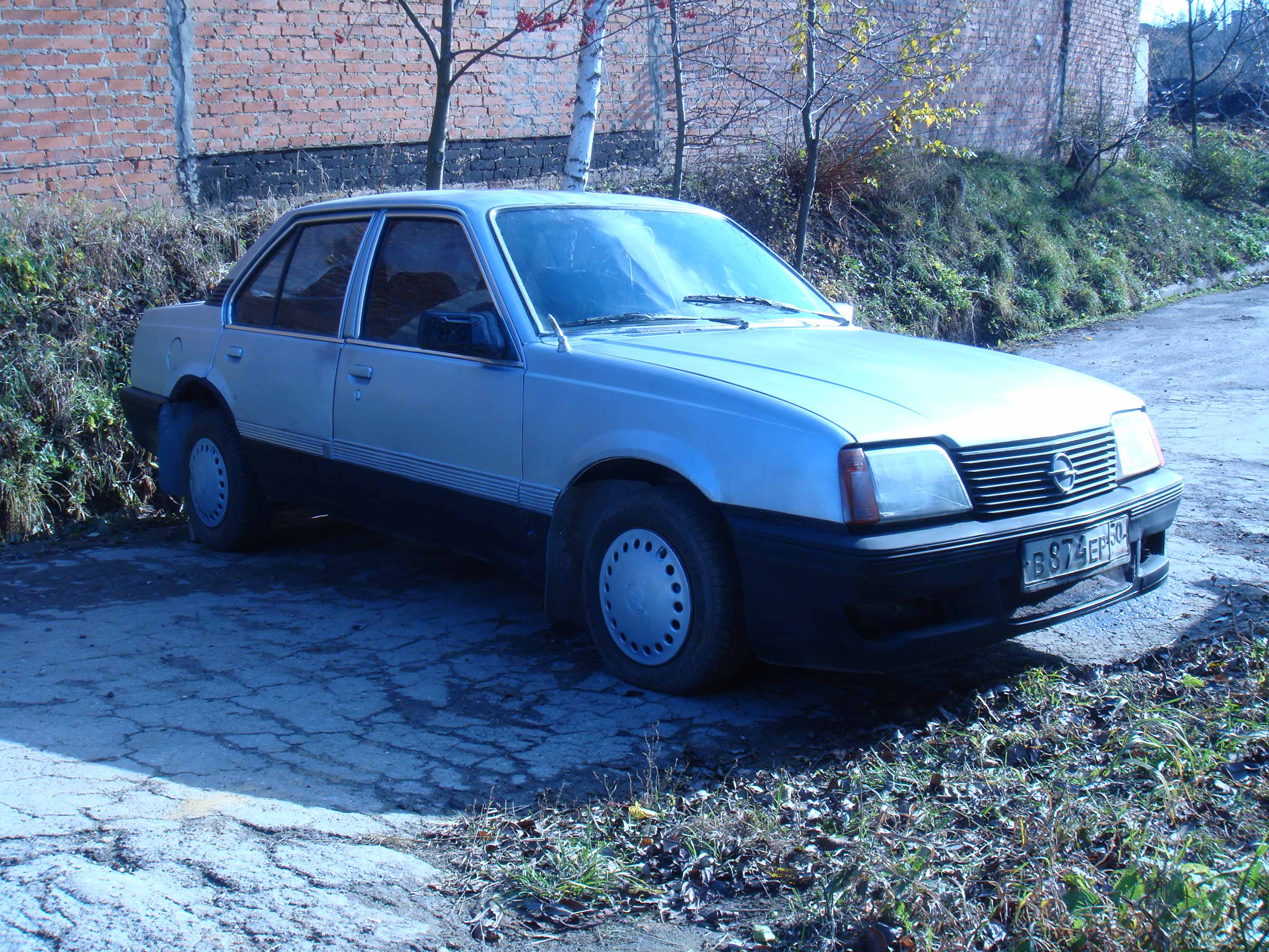

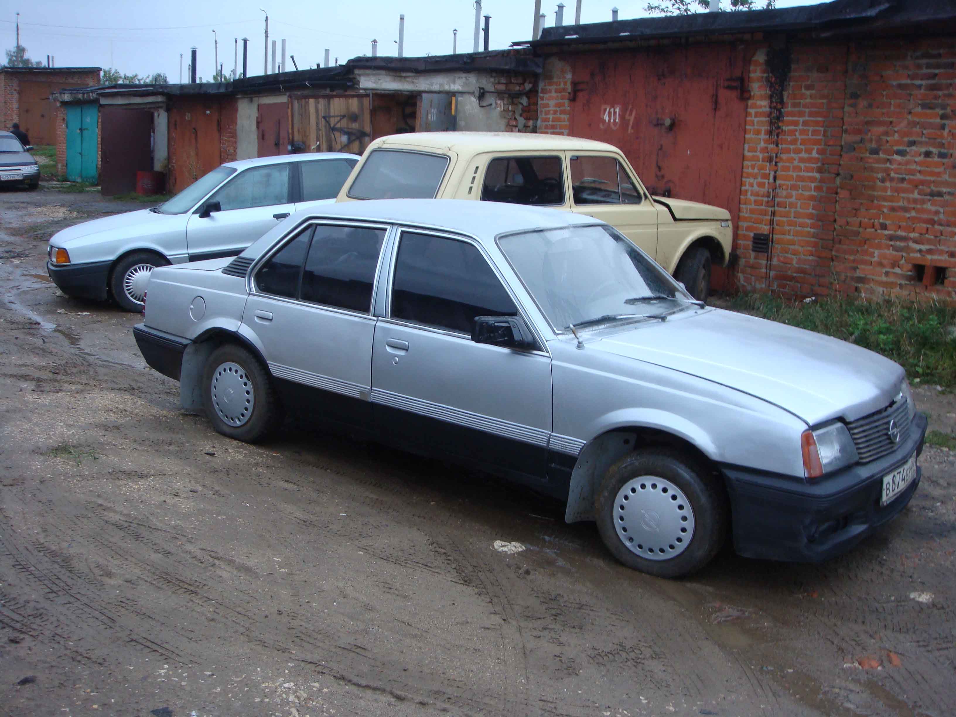

Отправлено 06 Март 2009 - 21:28

Отправлено 06 Март 2009 - 21:33
О, решетка с рекорда, как и уменя. Только у меня она болтаетса- нада будут как то прихимичить!!!!!!!!
А бампера с чего???????
Боковой обвес "универсальный", азадний и передний?????

Отправлено 06 Март 2009 - 21:48
судя по всему бампера самодельные на основе стандартных, я прав?

#72 Aleks86
Aleks86
  • Cообщений: 25
  • Автомобиль: Ascona
Отправлено 07 Март 2009 - 01:19
Передний от Ауди А6 кажется, отрезана нижняя часть, и пределана к стандартному бамперу. Задний такимже образом, только от Ауди 80. По бокам обвесов нет, с переди порогов небольшие свесы, длинной сантиметров 30, обрезки от обычных жигулевских, так для понту. Просто пороги целые, закрывать небыло нужды...

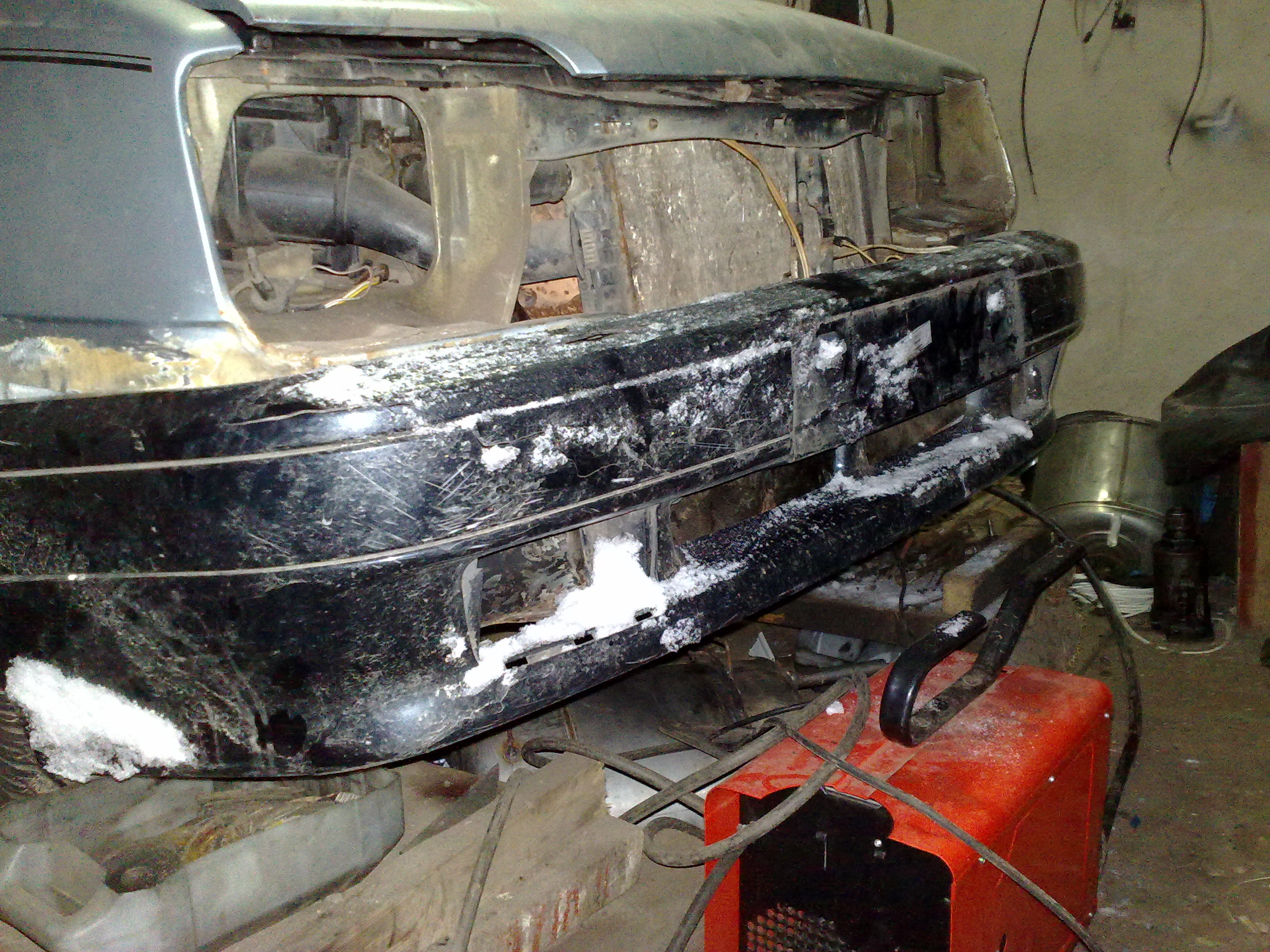

а у меня из 3х нижних креплений тока одно живо, на холостых скрипит противно. кто как лечил такое?

Леха, берешь медную трубку с таким же диаметром. Расклепываешь один конец и крепишь к решетке обычным заклепочником. Дальше выгибаешь по штатному изгибу и ставишь на свое посадочное место. Диаметр трубки вроде 8мм.

Отправлено 17 Март 2009 - 00:04
Цитата(rhs @ 17.3.2009, 0:15) Просмотр сообщения
непонял это как?
Расклепал один конец трубки. Выставляешь новый кронштейн на решетке по месту крепежа. Потом сверлишь отверстие внизу решетки и в своем кронштейне под обычную заклепку диаметром 4.2мм. Пистолетом клепаешь. Дальше ставишь все на место и смотришь, как согнуть, чтобы конец трубки четко попал в посадочное отверстие на усилителе кузова. Вот и все. Так крепил себе (нижний крепеж вообще отсутствовал).
