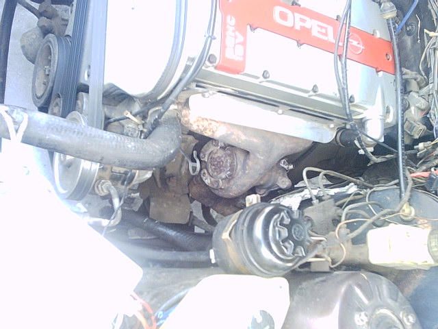

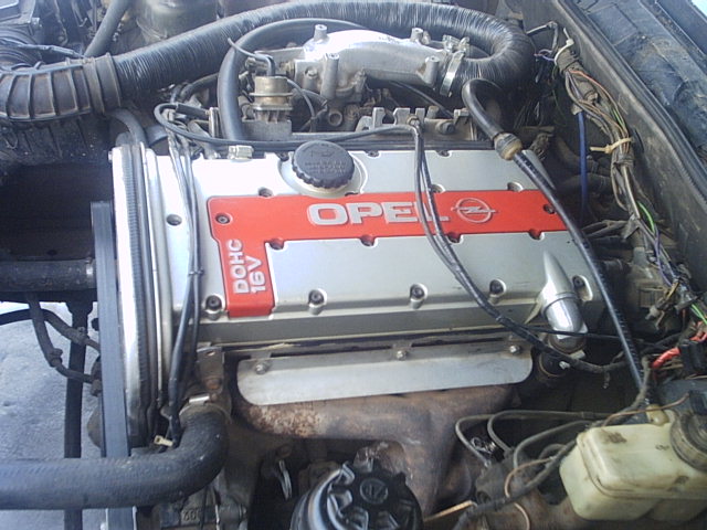

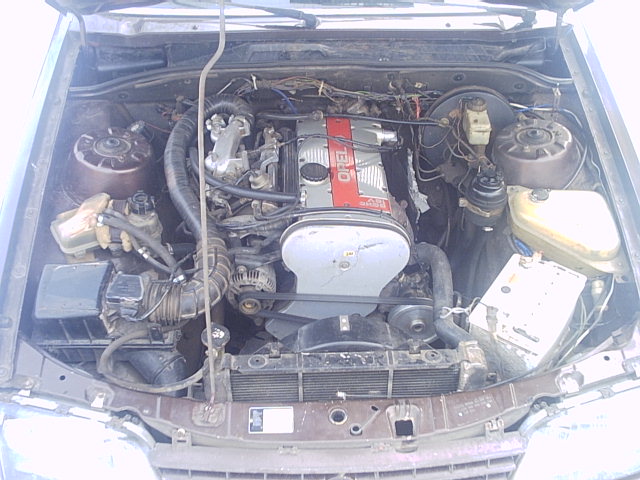

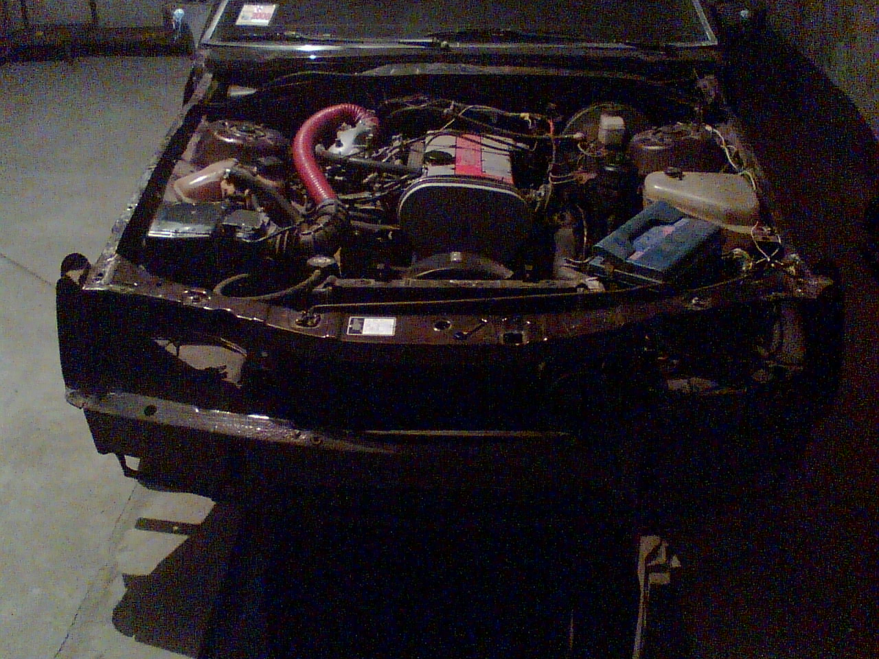

forever.gif Его изначально ставил не я. Вобщем сеня был с 3х литровым дрыгателем, из економии топлива мой знакомый (бывшый владелец) с другом купили калибру в помятом состоянии у кокогото гонщика.Он начал ставить дрыгало и неожыдано надумал уехать в англию и я у него взял сеню.С установкой проблем небыло так как места под капотом придостаточно коробка стоит то сени 5ти ст. стоит как родная.Только запара с трамплёром чтоб ёго снять надо дрыгало вытягивать.Ещё западло было с блком управления проводана на 20 см. удлиняли а их 55.Да и ГАИ турбину не позволяет ставить мол лошадок будит больше чем было.Но турбу буду ставить ,у старой вал погнутый нада новая.Переделок и доделок будит ещё много буду вылажывать по ходу дела.Кому интересно спрашивайте отвечу на что смогу. bf.gif
[attachmentid=15984] [attachmentid=15985] [attachmentid=15986] [attachmentid=15987]
А вот результат даже со снятой турбиной!
[attachmentid=15989]

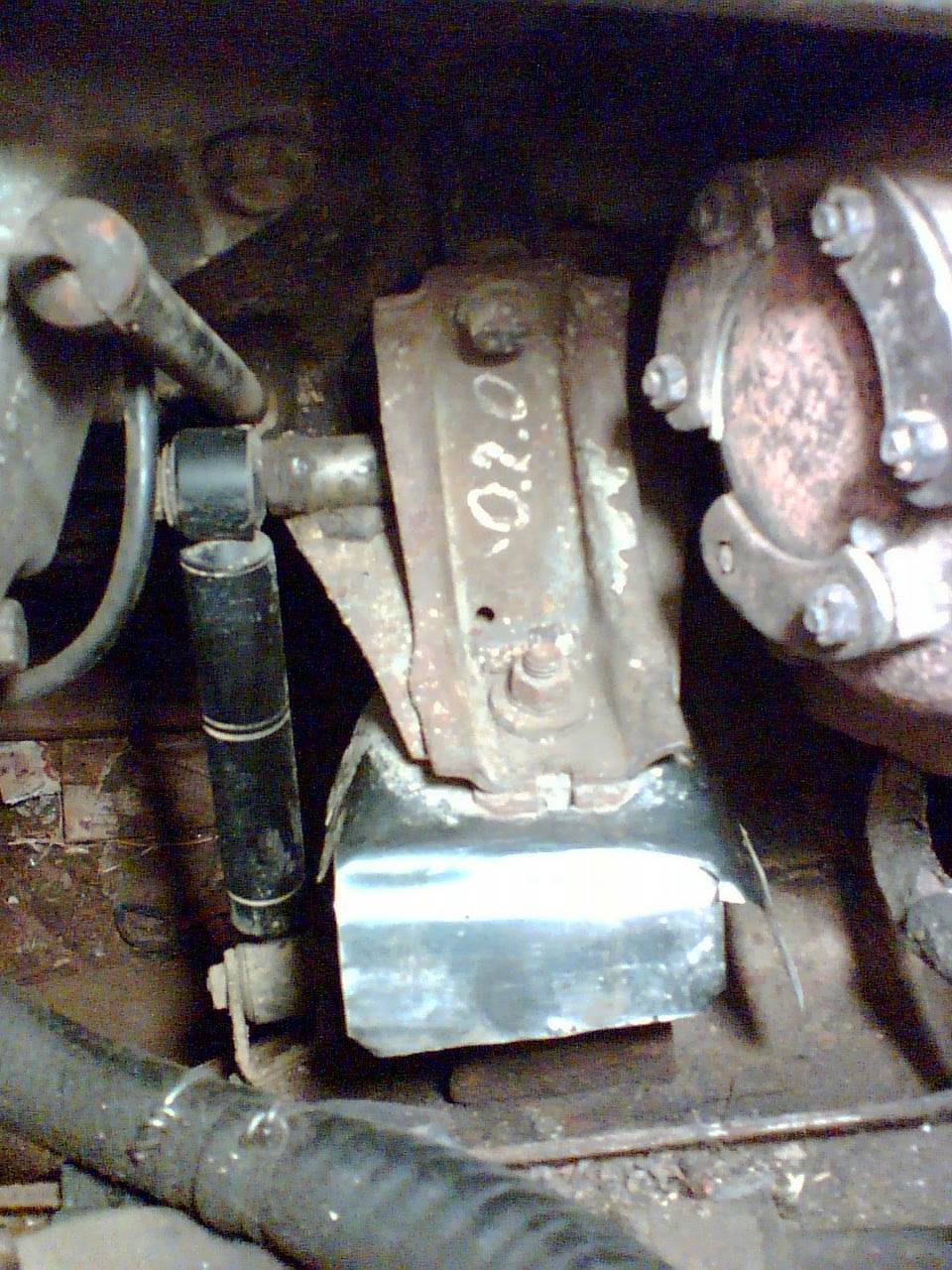

ab.gif Мост не менялся.Крепление переделовалось и переваривались амортизаторы дрыгателя.[attachmentid=16005]

Привет всем!Извиняюсь что пропал на 2 года.Такого надеюсь больше не повторится))))Зато и машина ни капли не изменилась.И вот настало время перемен.На даный момент стоит новая помпа ролики и ремень, недавно поставил прямоток. Отдал сварщику для усиления стаканов, снят двигатель и уже есть идеи поставить к24.

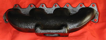

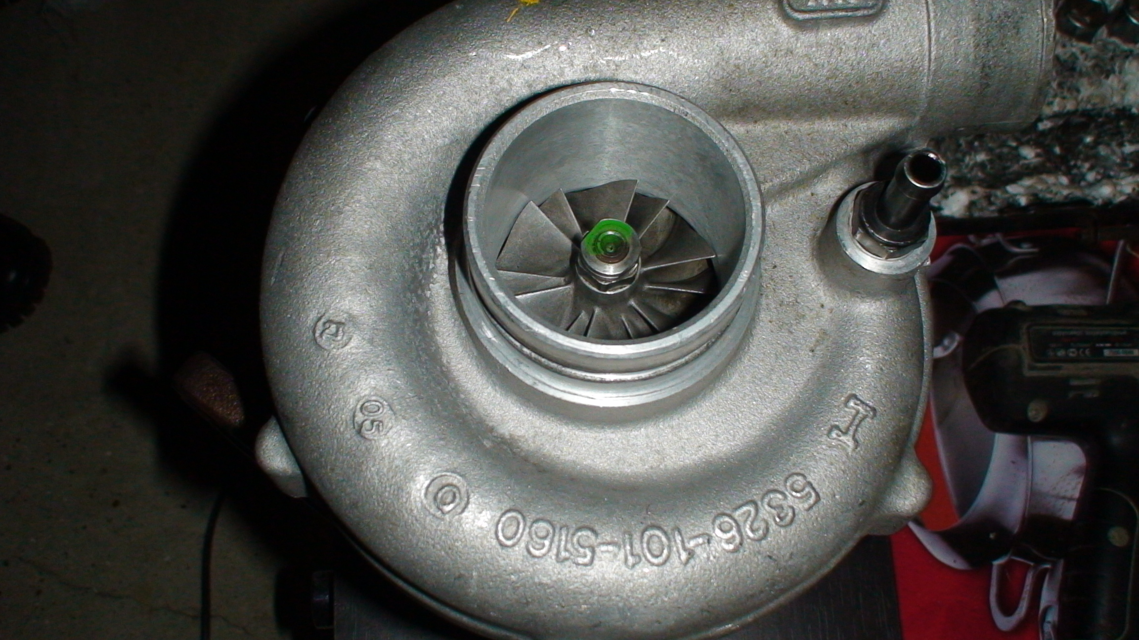

[attachmentid=64040]
Теперь нужно придумать как прицепить её к головке, пока даже не знаю, варить самому или что то такое искать.[attachmentid=64043]
