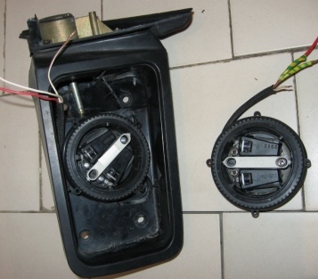

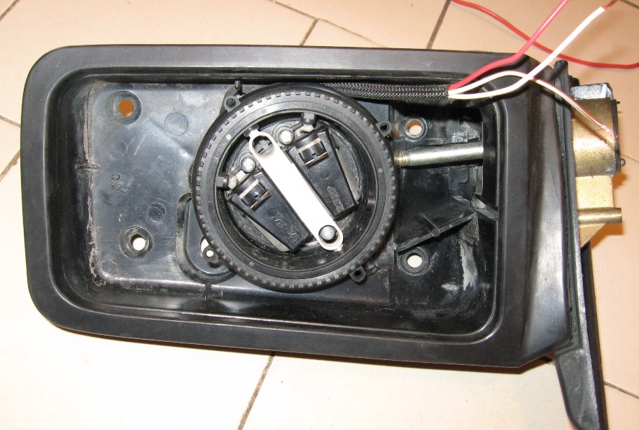

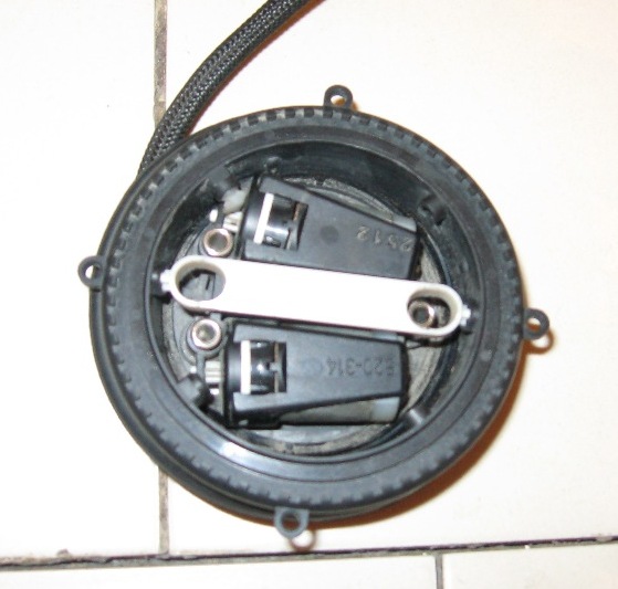

когда купил машину был удивлен что на зеркалах нет ручек регулировки, потом обрадовался когда понял что они с электрорегулировкой когда увидел джойстик. потом огорчился когда понял что кто-то вытащил из зеркал моторчики.
Теперь решил востановить справедливость. родных моторчиков я так понял отдельно не найти а тут по случаю друзья подогнали зеркала с электрорегулировкой от какого-то японца. может и поставил бы я их целиком но ни по дизайну ни по креплению они не подошли. там оказались очень удобные для переделки блоки с моторчиками (сегодня вечером выложу фотоотчет о переделке)
оставалось выломать разного рода мешающие кронштейны и ребра жесткости в корпусе, прикрутить блочки и.... вот сами зеркальные элементы я еще не крепил (предположительно на двухсторонний скотч буду клеить.
Если ктото уже себе такие ставил - делитесь опытом

вот, выкладываю
