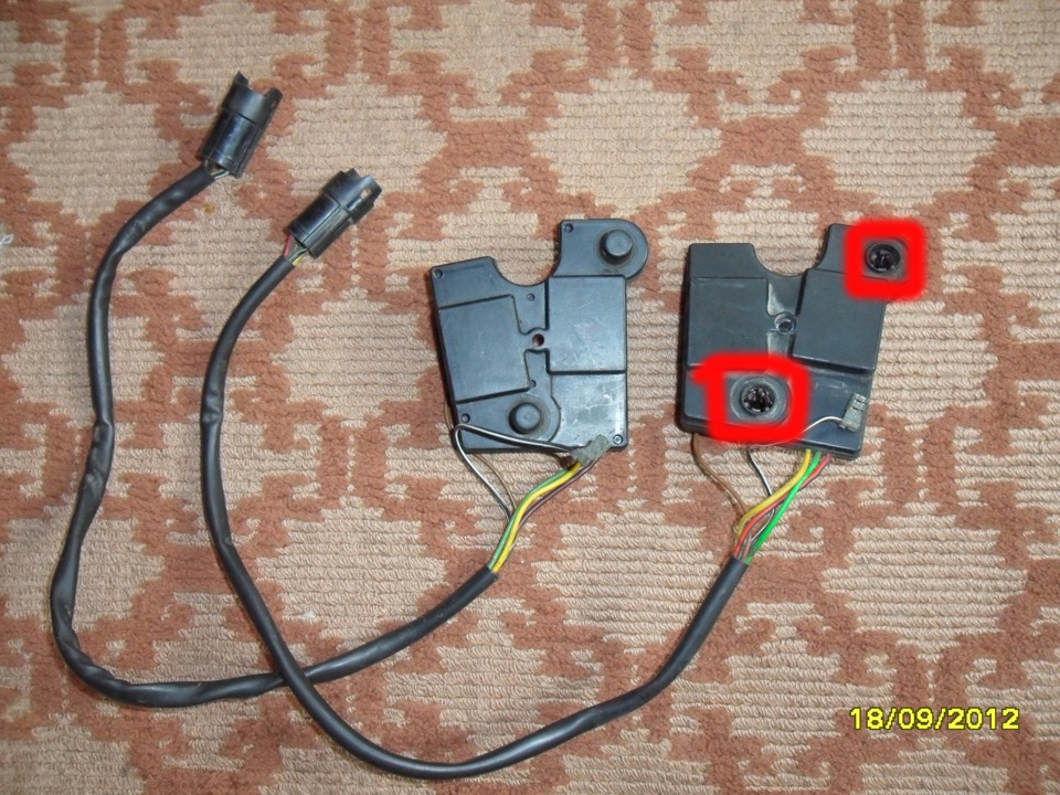

Приобрел моторчики для зеркал родные от асконы но возникли проблемы, как подключить их к самому механизму, не хватает тяг которые должен крутить мотор, может у кого есть фото этих тяг и вообще можно что нибудь придумать самодельное.. заранее спасибо..
#60 alextiger
alextiger
  • Cообщений: 4 815
Отправлено 30 Сентябрь 2012 - 15:35
кто то ранее описывал процедуру их установки.
