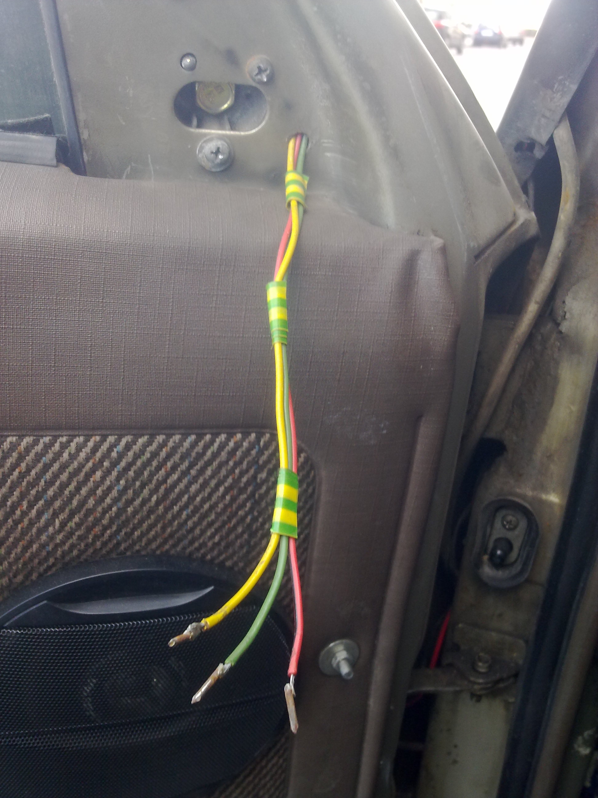

вопрос по подключению родных асконовских зеркал ( сняты с донора)
[attachmentid=89108]
поставил - из зеркала торчат провода. между собой все прозваниваются. при подаче + на каждый из проводов никакой реакции. я сначала думал что там минус от корпуса а эти три плюсовых , видимо нет ?
вообщем вопрос как их подключить и от чего искать блок регулировки или управления ?

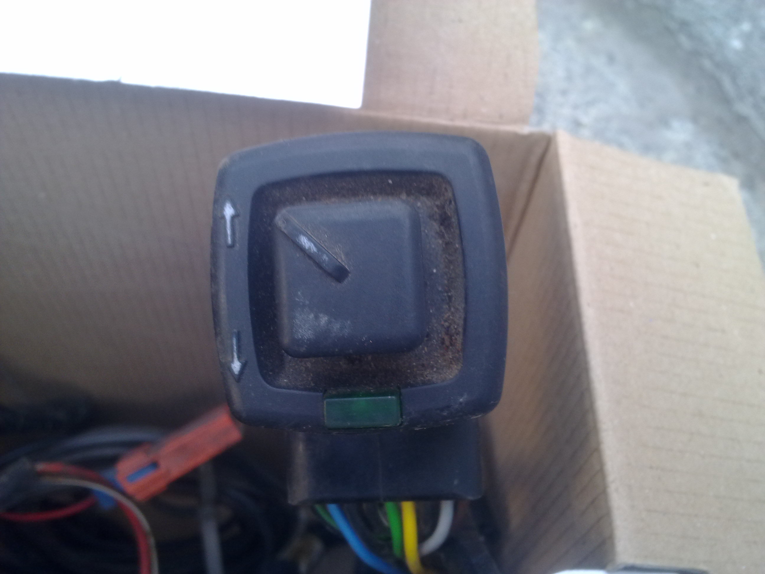

есть еще часть проводки вот с такой фишкой-
[attachmentid=89109]
я так понял , что это и есть регулятор ,т.к. он по принципу джойстика во все 4 стороны наклоняется и еще переключается "вверх -вниз".
? только как подключать непонятно , потому что на нем еще провода электростеклоподъемников по ходу.... запутался короче.

stazz84, Там в каждом приводе 2 двигателя, причём скомутированы внутри левое и правое по разному, но это на подключение не влияет. Один провод общий, другой лево-право, третий верх-низ. Короче допустим если на общий подаешь "-" то второй двигает зеркало влево, а третий -вверх, если на общий плюс, то второй вправо, третий вниз.

ага. уже экспериментально проверил. да на фото выше ( в моем посте) регулятор как раз изображен. проводка почти вся целая , есть реле. конечно есть сложность что проводка объединена с проводкой электростеклоподъемников , причем кнопок для них нет , по ходу вырваны. но разберусь думаю. главное джойстик сам есть.

поставил , провел все , вопрос = какой смысл в зеленой кнопке-лапочке на джойстике ? нажимаешь - горит - но при этом с зеркалом ничего не происходит. хотя судя по вольтметру электричество при этом тратится.
и еще - что должно происходить когда нажимается джойстик просто вниз( в смысле не вверх-вниз , а просто жмешь на него сверху вовнутрь)
ну и еще рассуждения : от зеркал идет три провода - только для управления. а вот в к разъему к которому они подключаются с обратной стороны идет 5 проводов. 2 остаются не удел. они для обогрева или еще для чего ?
и еще вопрос= у кого где этот джойстик штатно стоит ? сам он здоровый достаточно , пока не придумал куда его приделать покрасивей. и где вообще его родное место. может кто-нибудь сфоткает у кого он штатно стоит ?

кнопочка наверное и есть подогрев.

да вряд ли. она без фиксации. то есть нажал - горит , отпустил - погасла. и щелчка нет. а держать пока не отогреет - как-то нелогично.)
