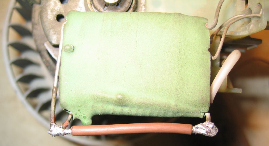

#33 Evil
Evil
  • Cообщений: 10
  • Автомобиль: Vectra A (C18NZ) М -К, 1992.
Отправлено 25 Октябрь 2009 - 21:05
Всем доброго времени суток.
Наконец, с сложностями, но добрался до регулятора.
Его снял.
На регулятор идет 12в, проверил и выяснил что оба провода черного
цвета подводят 12в, коричневый "-" для лампочки.
Как выяснить, что именно в регуляторе проблема?
Возможно ли перемкнув некоторые контакты добится работы вентелятора?
Какие провода нужно тестировать для проверки контакта от регулятора до вентелятора?
Напрямую двигатель вентелятора от АКБ работает.
Спасибо за ответы.
dokee писал:
"5) если не крутит вентилятор не на одной скорости и тестером показывает что на регулятор ток с переключателя идет тогда проблемма в предохранителе который стоит вне основного корпуса регулятора припаян на усиках --- он перегорел и меняется на медную проволочку))) ничего страшного в сеё сечении все равно стоит предохранитель на блоке предох-телей..."
Где етот предохранитель находиться?

#36 dokee
dokee
  • Cообщений: 570
  • Город:СПб. Веселый поселок
  • Автомобиль: Opel Vectra A C16NZ
Отправлено 26 Октябрь 2009 - 07:53
Его снял.
Спасибо за ответы.
dokee писал:
предохранитель находится на регуляторе на двигателе (зелененький бачоночек)... в него от группы контактов от переключателя идут провода , внутри него стоят резисторы с разным сопротивлением которые и регулируют обороты двигателя... так вот предохранитель похож на бочоночек или резистор на усиках вне бачоночка...
а переключатель на панели только провода перекидывает с одного контакта на другой... az.gif

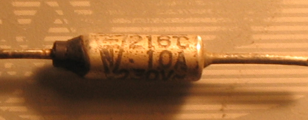

#40 Evil
Evil
  • Cообщений: 10
Отправлено 26 Октябрь 2009 - 22:15
С печкой вопрос решил благодаря вашим советам, всем спасибо.
Проблема была действительно в неработающем предохранителе, он на 10 А!!
Обратил внимание, что на нем написано 216 цельсия.
Вместо него, по совету, припоял медную проволку, но выбрал подходящую по температуре и сечению, такой подключают духовые шкафы.smile.gif
Краткий отчет, может кому для ноглядности поможет.
