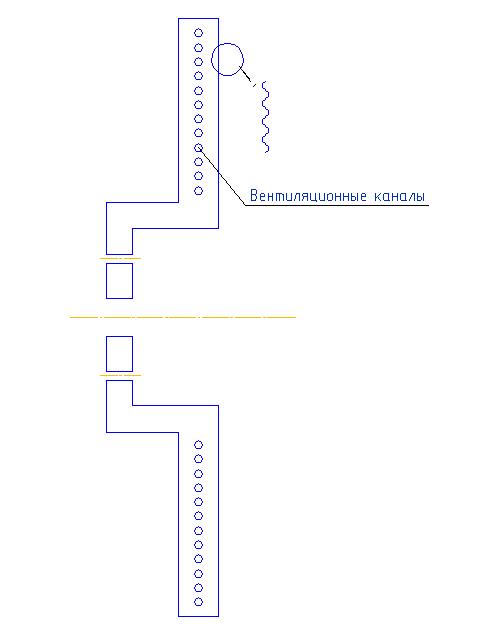

Протачивать диски совершенно неблагодарное занятие, ибо если диск потерял свою геометрическую форму, то надо восстанавливать ФОРМУ а не одну поверхность. Поэтому однозначно - тормозные диски под замену. Протачивать их можно только в том случае, если, например, из-за обилия песка диск весь покрылся круговыми проточинками, вот так:
[attachmentid=16527]
Если же была вибрация - значит диски были поведены, в этом случае проточка не может им помочь, поскольку форма диска изменилась.

#17 Rules
Rules
    Борец за справедливость
  • Cообщений: 5 615
  • Город:Москва, Балашиха
Отправлено 16 Май 2008 - 09:20
Цитата(gesha @ 15.5.2008, 20:40) Просмотр сообщения
Всё-таки я не согласен на счёт проточки дисков.
Во-первых, диски протачивал профессиональный токарь на нашем предприятии;
А во-вторых, как это диск может потерять свою геометрическую форму, если ты его зажимаешь в станке за ровную круглую поверхность (в любом случае обе щеки будут параллельными)?
Уж биения на нём точно не должно быть! Даже если, в моём случае, Ra была 1,2 - 3,2!
Попытаюсь объяснить на пальцах.
Представь себе диск - посадочный цилиндр + обод.
Теперь представь, что цилиндр формы не потерял, а потерял форму обод, пошел волной, небольшой.
Зажимаем посадочный цилиндр намертво и абсолютно точно в станке, и когда его прокручиваем, видим как обод пошел восьмеркой - ведь его повело. Смотрим внимательно - ряд отверстий для охлаждения воздухов тоже начинает идти криво- вилять. Теперь подводим резец, начинаем стачивать. Что получается? Там где обод выпирает - убирается металл, там где он уходит чуть внутрь - ничего не убирается. Таким образом мы при проточке снимаем слой металла и создаем неравномерную толщину тормозной поверхности диска относительно воздушных каналов. С обеих сторон. Что же получается после этого? Если поставить диск и посмотреть - то вентиляционные каналы идут "восьмеркой", а плоскость диска - ровная и параллельна плоскости ступицы.
Ставим диск на машину, едем. При торможении кинетическая энергия автомобиля переходит в тепловую энергию тормозов - см тут: http://forum.opel-cl...opic=25042&st=0
Диск нагревается. Неравномерная толщина тормозной поверхности приводит к тому что металл расширяется неравномерно, в результате чего на нагретом диске образуются те же самые волны - ведь там где металла больше - расширение больше! Так как здесь изменение геометрии тепловое - оно не столь велико как было раньше - соответственно и разница более заметна.
Обосновать почему при резком торможении биение меньше - сложно на словах. Вероятно от того, что сила прижимающая колодки очень велика, а тепловое расширение - меньше.
При плавном торможении - все понятно - суппорт начинает двигаться в такт изогнутому диску, благодаря чему интенсивность торможения снижается с определеной частотой - вот колеса и прыгают влево и вправо - то тормозя чуть сильнее то чуть слабее. Вот он и "дисбалланс".
Диски менять надо. Найди комплект б/у для пробы - поставь, это быстро и просто и убедишься в эффективности и купишь новые..
