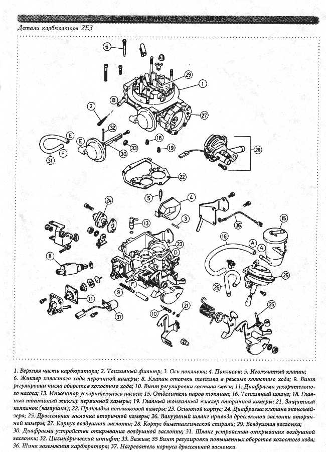

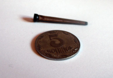

Ура! Проблема решена!
Правда не обойшлось без подсказки добрых людей.
Причина в маленьком фильтре в карбюраторе (см. прикрепленное изображение, а также поз 2. на схеме карбюратора).
Был полностью замусорен.
Его уже давно никто не чистил.
Фильтр стоит на входе карбюратора, после основного топливного фильтра.
Для снятия фильтра нужно завинтить небольшой шуруп в отверстие и извлечь.
После прочистки рекомендуется установить обратно.
Всем спасибо.
