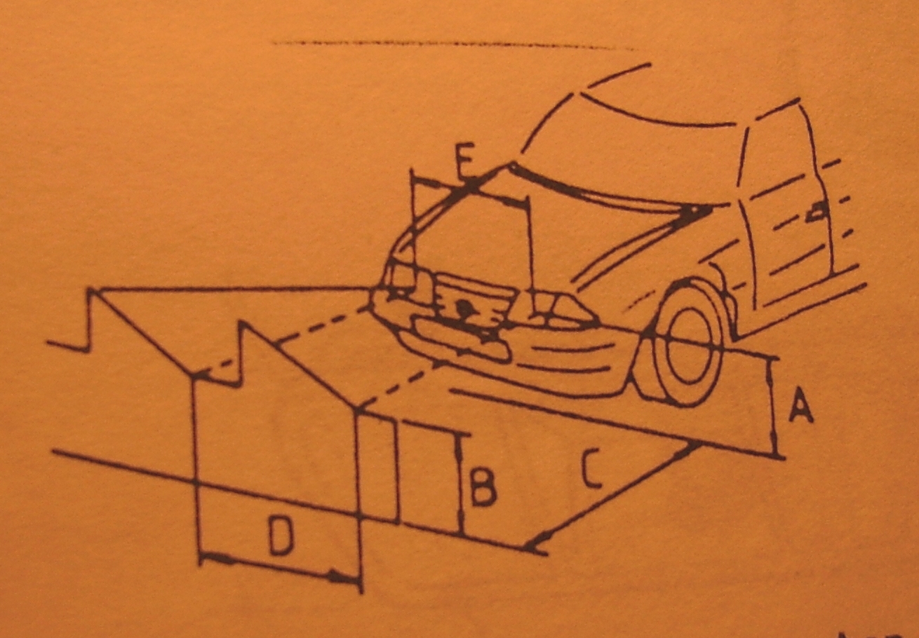

#14 Kirill2k
Kirill2k
    Kirill2k
  • Cообщений: 1 196
  • Город:Эстония Таллинн
  • Автомобиль: Opel Astra H z1.4xep мкпп. 07г. Была Opel Astra F x1.6xel АКПП 95г.
Отправлено 01 Июнь 2008 - 23:22
Вот схема настройки фар. Может кому ещё понадбится. Особено любителям послепить =)
A - Высота фар от земли
B - Высота линии фар
С - Расстояние до стенки 10м
В - Расстояние между световыми световыми центрами
E - Расстояние между фарами

#17 KVM2007
KVM2007
    Дармоед и соня
  • Cообщений: 8 416
  • Город:Тбилиси
Отправлено 02 Июнь 2008 - 01:12
Оно конечно хорошо... только без конкретных значений B и D прок от схемы сильно уменьшается (а я уж было аршин приготовил) smile.gif
— Можно баночку будущего?
— Вам какого?
#18 Kirill2k
Kirill2k
    Kirill2k
  • Cообщений: 1 196
Отправлено 02 Июнь 2008 - 09:26
Забыл там ещё было A - B 10см. Ну судя по тому что там перпендикуляры проведены наверно E=D. Насчёт 10 см неверю книге, но у самого помоему также, как либо проверю. НО получится должна такая загагулина как нарисована на схеме.
#19 KVM2007
KVM2007
    Дармоед и соня
  • Cообщений: 8 416
  • Город:Тбилиси
Отправлено 02 Июнь 2008 - 09:59
А вот это уже много лучше. Значит точка B ниже уровня фар на 10 см. Что E=D соглашусь, оно вообще логично, только у меня проблематично, регулировка на пределе и "птичка" сводится в единую, хоть фары местами меняй (диагноз - послетравматическое косоглазие blink.gif )
