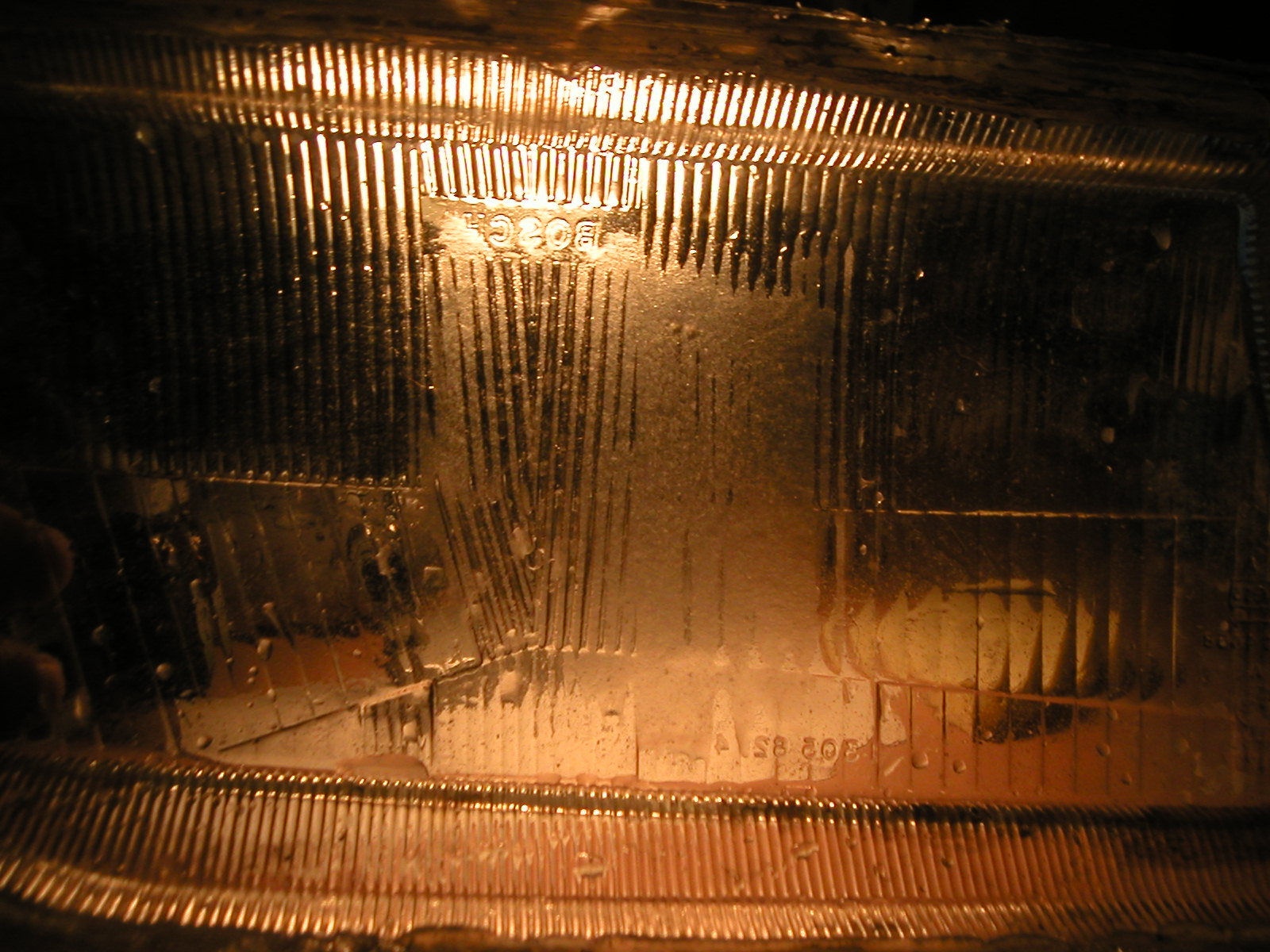

у меня 3 фары есть, любезно предоставленные C@rlo. одно стекло в итоге пополам раскололось. слишком сильно нажал))) но не бывает худа без добра, поехал за оставшимися фарами в гараж и заехал в магаз где купил камни небольшие точильные. ими одно стекло частично сделал. часть насечек убралась. дальше буду делать шкуркой и финал алмазная паста. вот фотка стекла на просвет сейчас.
зы: бошевское стекло сложнее идет чем депошное, за счет того что глубокие насечки у депо ток в центре, а у боша по всей высоте стекла.

#140 Diver
Diver
  • Cообщений: 2 653
  • Город:Санкт - Петребург
Отправлено 13 Декабрь 2008 - 19:57
маловато...
ты ксенон сразу ставить будешь? потестить галогенкой ведь можно?
