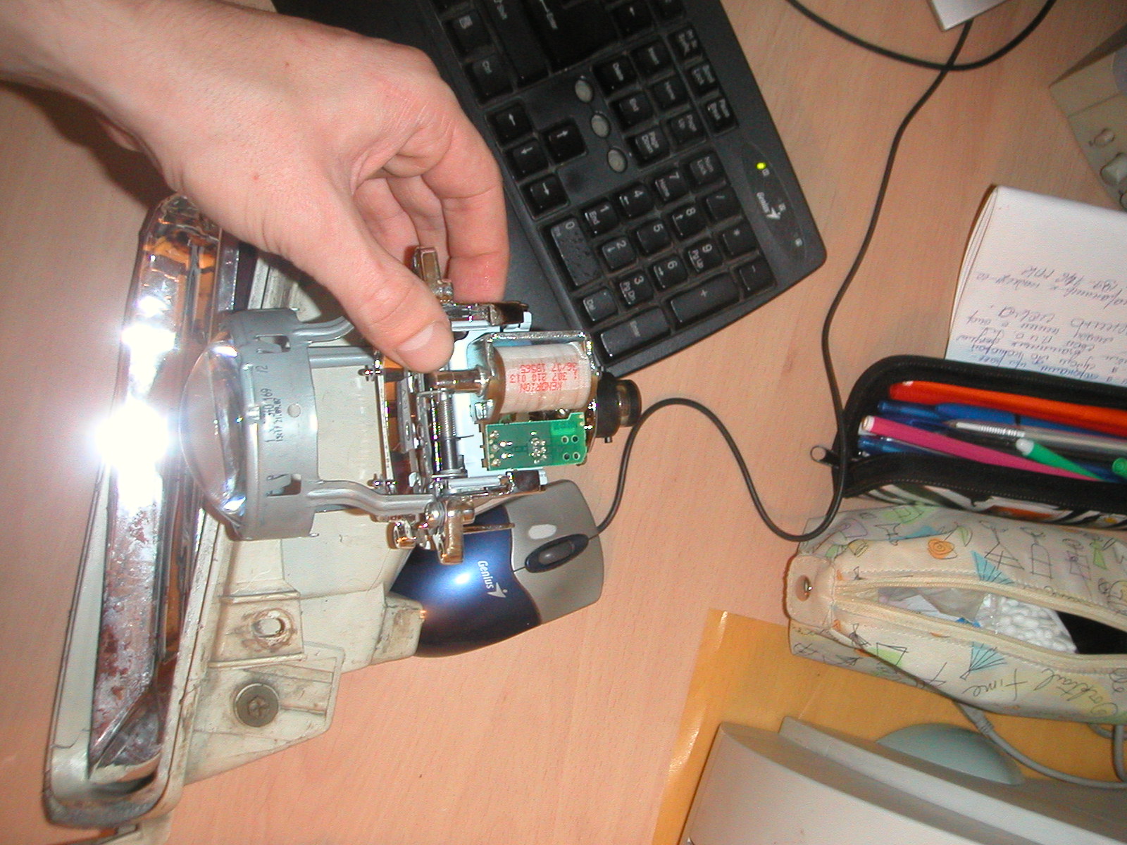

по сравнению с хеллой покомпактней. вот примерно прикинул сверху как линза будет. из корпуса фары заръем с лампой максимум на 2-3 см торчит.
фигово конечно, герметичности не будет, либо фару наращивать сзади...
как будешь делать? или так с резинкой заводской и оставишь?

крепить естесно к отражателю. регулировать то надо))) а пыльник и сток сойдет, пока по крайней мере мне так кажется. если шо то от шруса воткну.

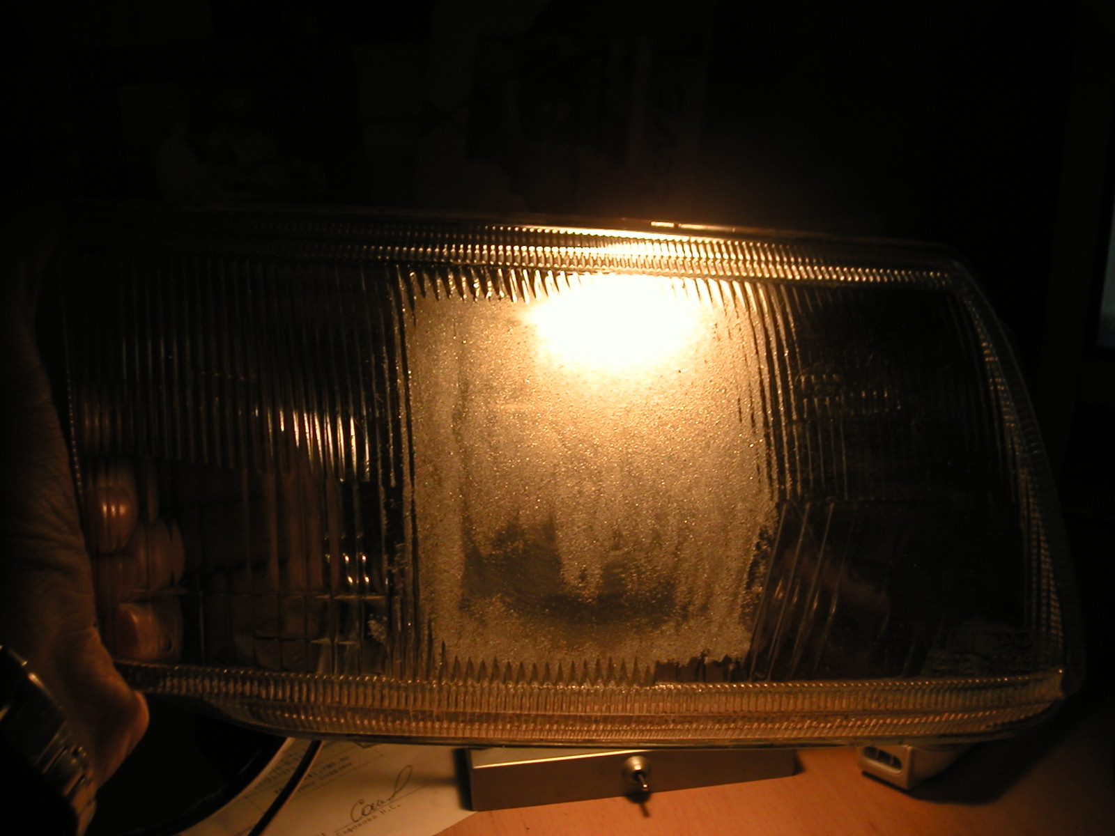

лопнуло второе стекло, опять слишком высокая скорость была на дрели.
третье стекло делаю с учетом ошибок предидущих. щас вот так получается. самой крупной шкуркой шлифую. штобы убрать шероховатости. пока что так. дальше буду сообщать что да как
