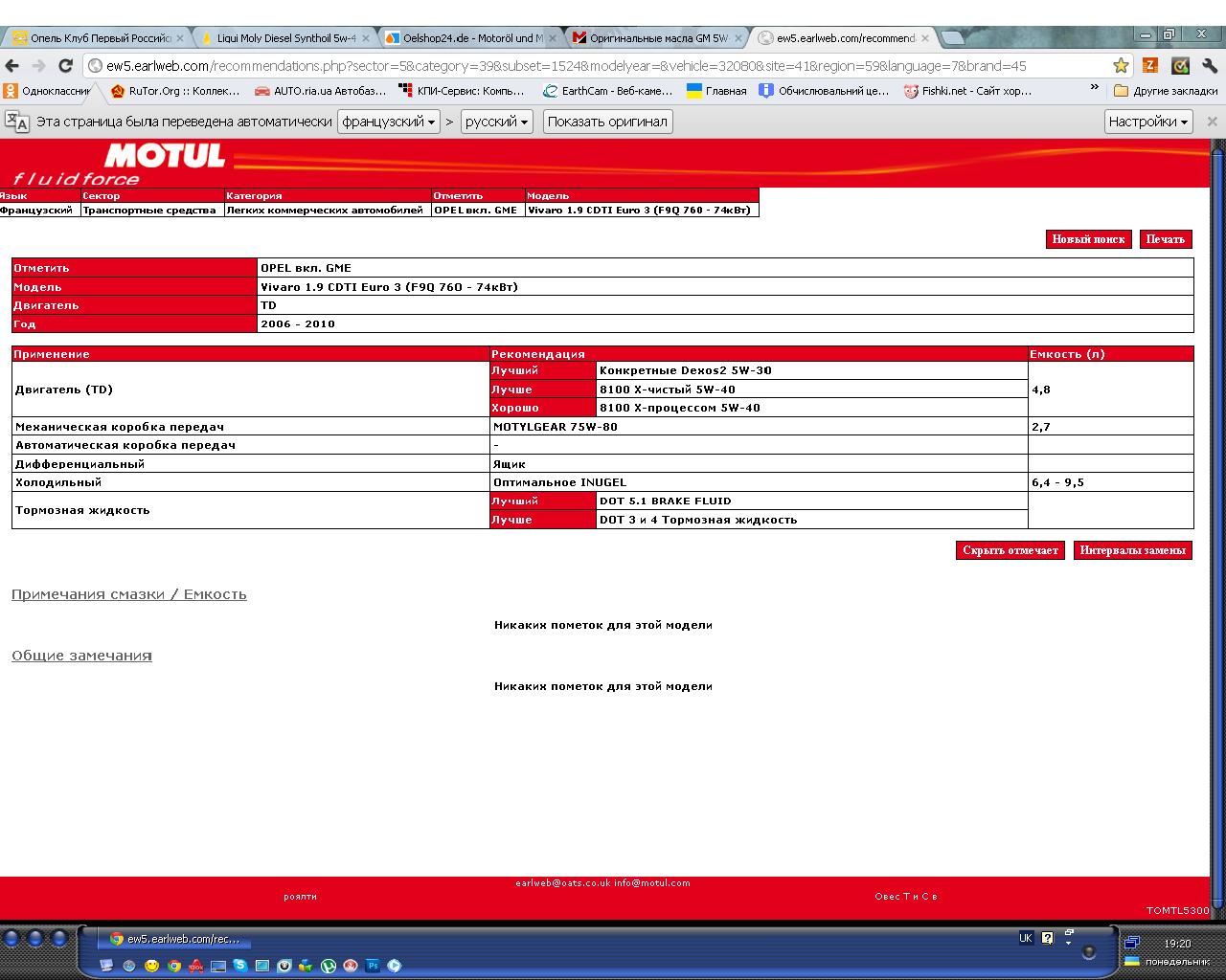

Отправлено 17 Июнь 2012 - 19:17
так что посоветуете лить 5W30 или 5 w40
[attachmentid=91098]

Если реальный пробег до 200 тыс. то 5W30 если больше то 5W40.

Выбор сязкозти зависит от климата. В северных районах льют 5W30, в южных 5W40. А откуда вы, непонятно!

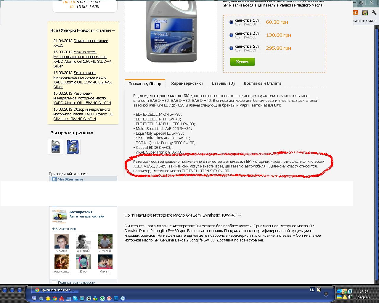

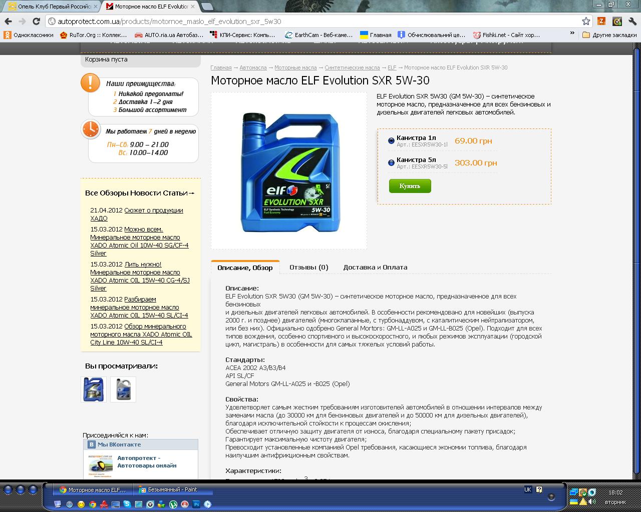

#552 bris0
bris0
  • Cообщений: 4
  • Автомобиль: opel
Отправлено 18 Июнь 2012 - 18:00
Центральная Украина.
А как понять такое:
Залил вот ето:
