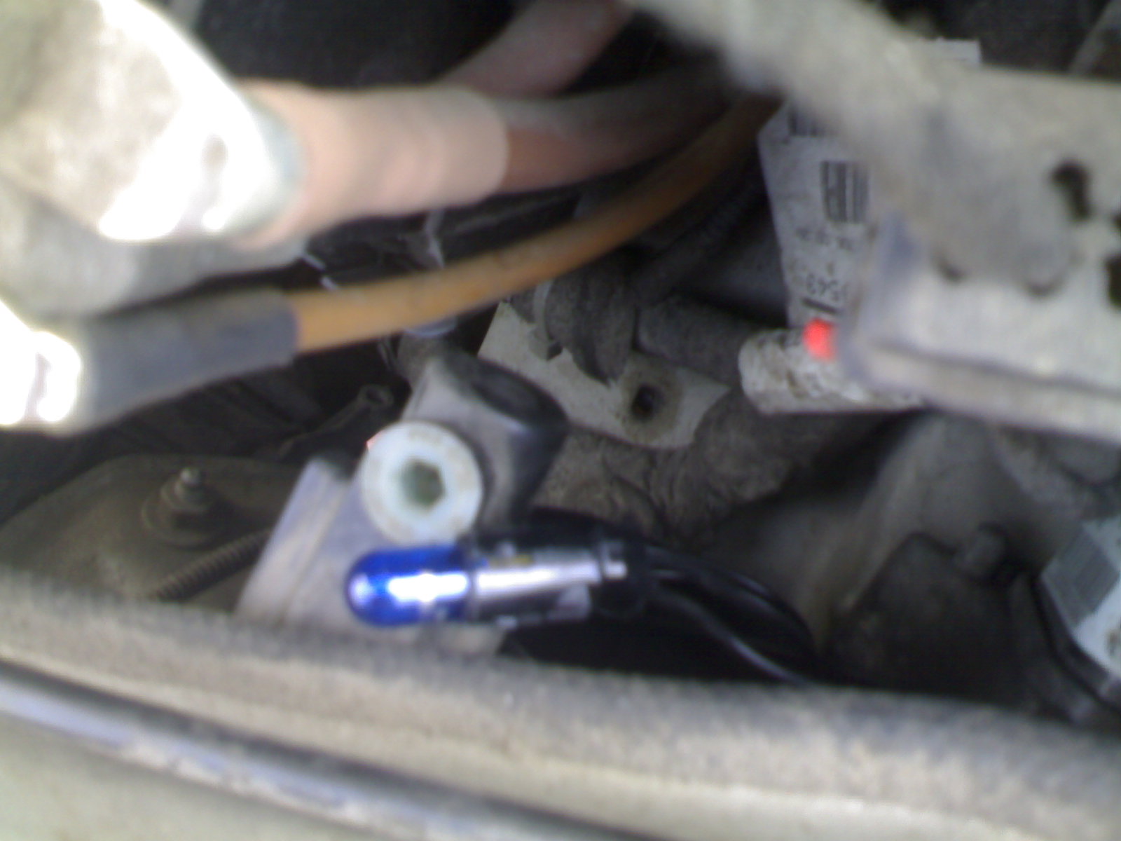

В эти длинные выходные решил самостоятельно решить проблему, вышло следующее:
Начал с правой фары снял с крепежа клему, затем резиновую крышку с фары, без проблем вытащил лампочку, заменил, вставил обратно. С левой вышел конфуз: как по инструкции снял воздушную трубку, с трудом залез в фару, но вытащить лампочку так и не удалось, она слишком сильно утоплена и мешает выход воздуховода (руку разодрал в хлам), теперь временно (до сервиса) буду кататься с разными фарами, собственно то что из этой затеи вышло смотрите на фото, думаю там достаточно понятно...
Сообщение отредактировал GAN: 16 Июнь 2008 - 09:31

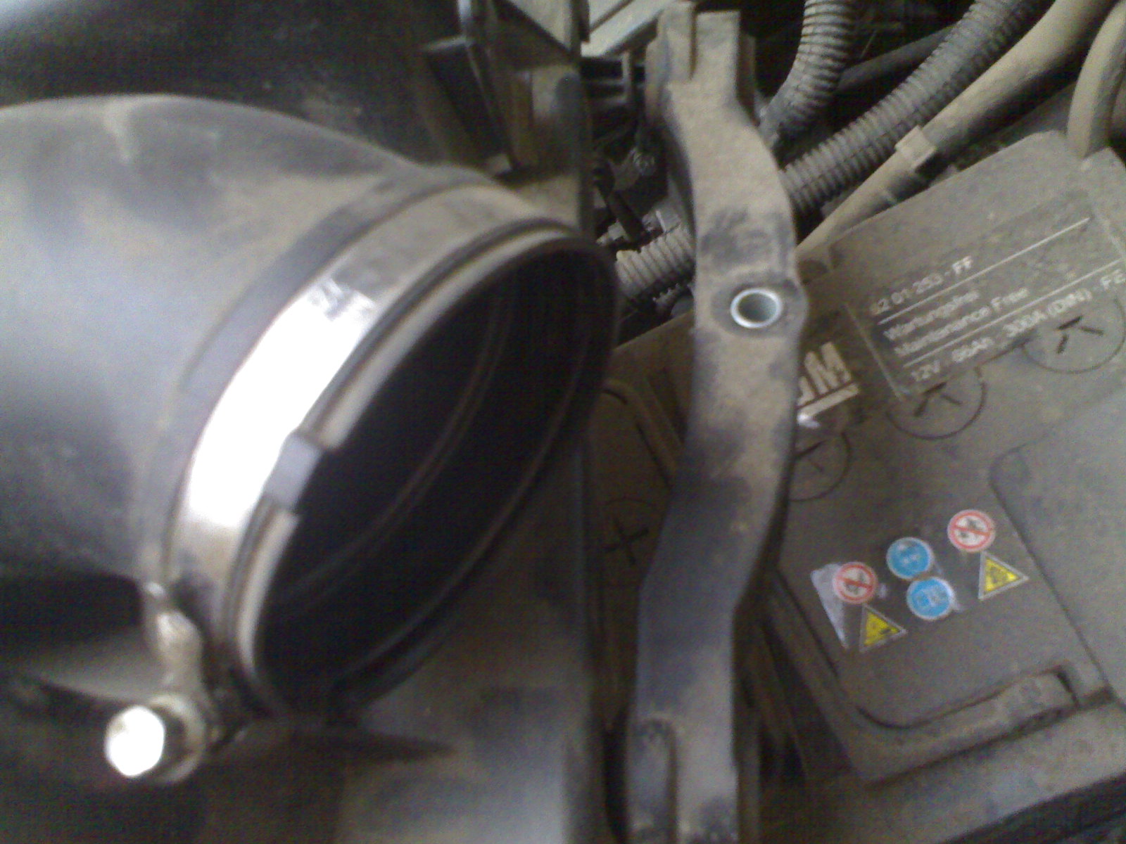

#8 GAN
GAN
  • Cообщений: 237
  • Автомобиль: Opel Astra H Z18XER 4AT
Отправлено 18 Июнь 2008 - 11:36

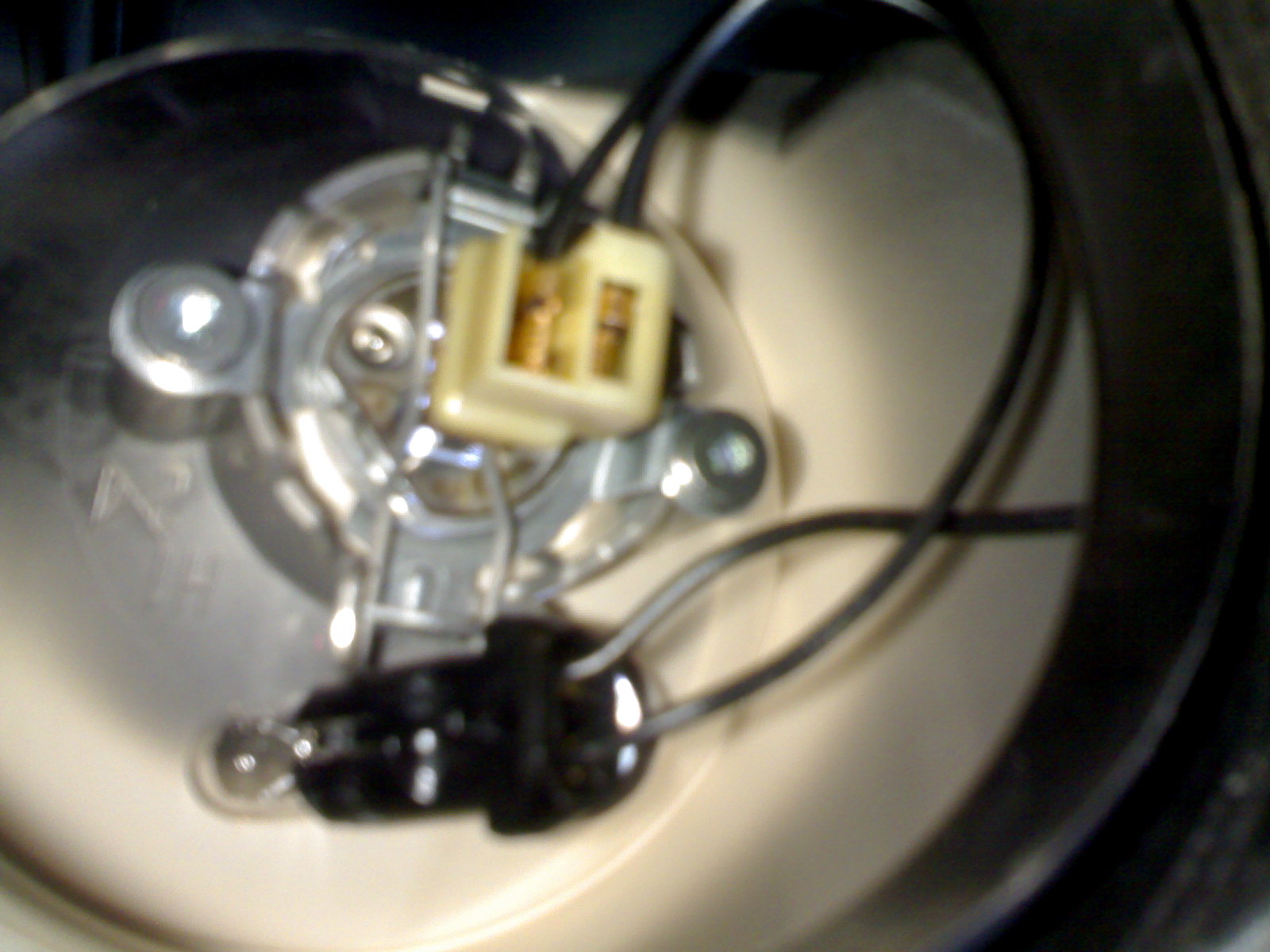

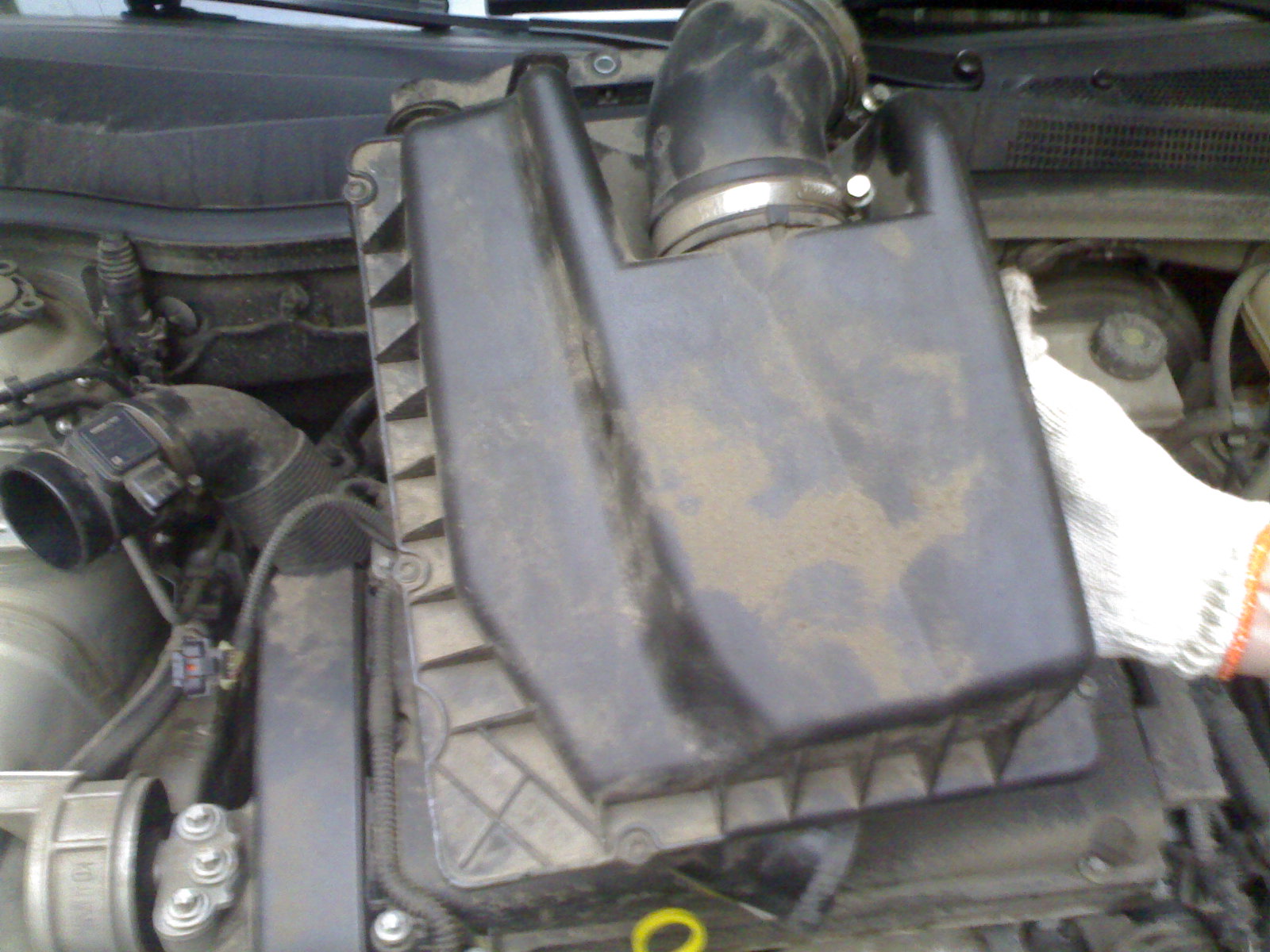

Итак, не дождавшись поездки в сервис, не без помощи третьих лиц, удалось достаточно просто решить вопрос, следующим образом: 1.откручиваем хомут воздушного фильтра 2.снимае трубку воздуховода 3.откручиваем саморез (единственное на чем держиться воздушка), снимаем его 4. производим замену лампочки..
  • Fidel сказал за это спасибо

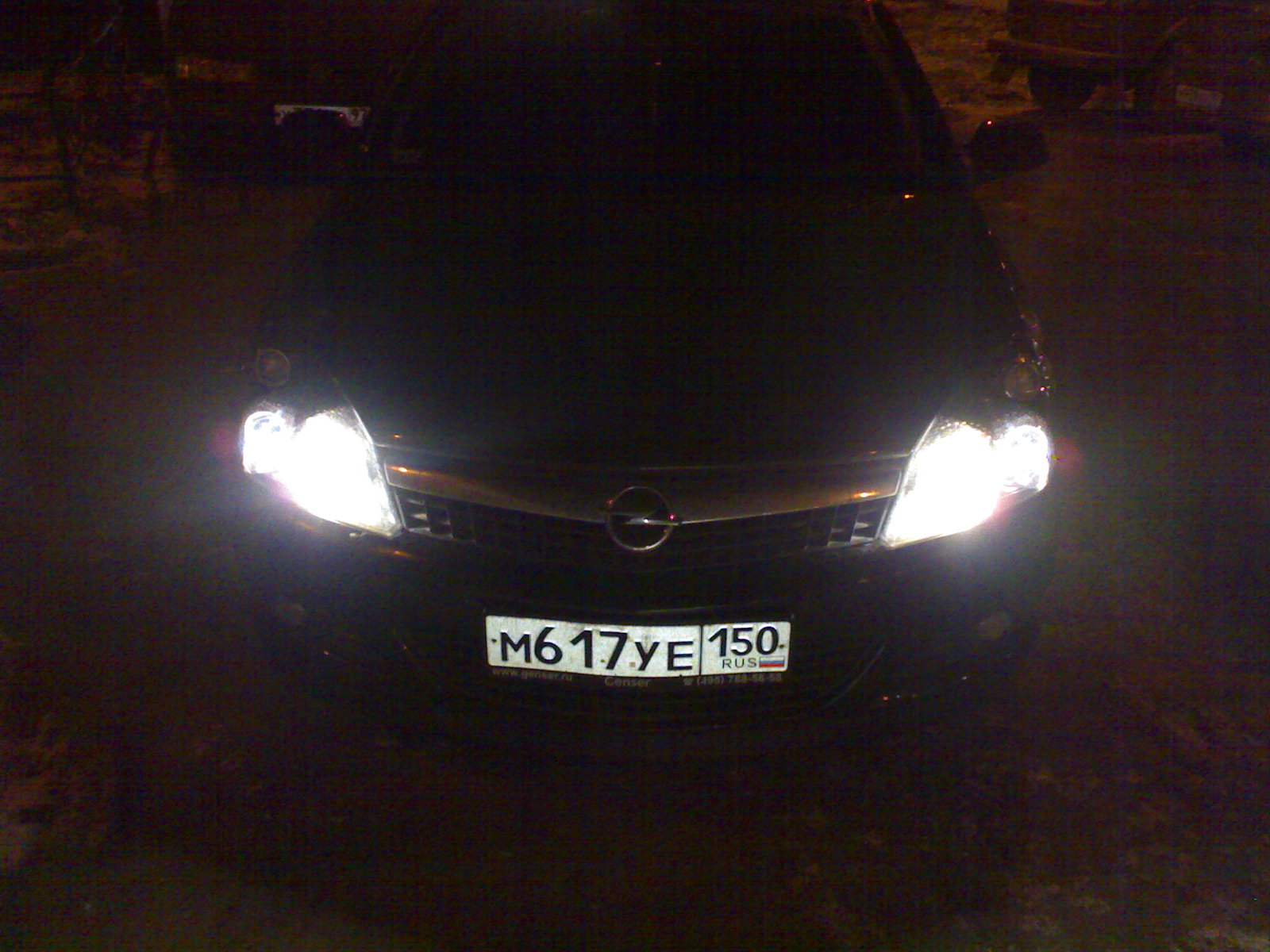

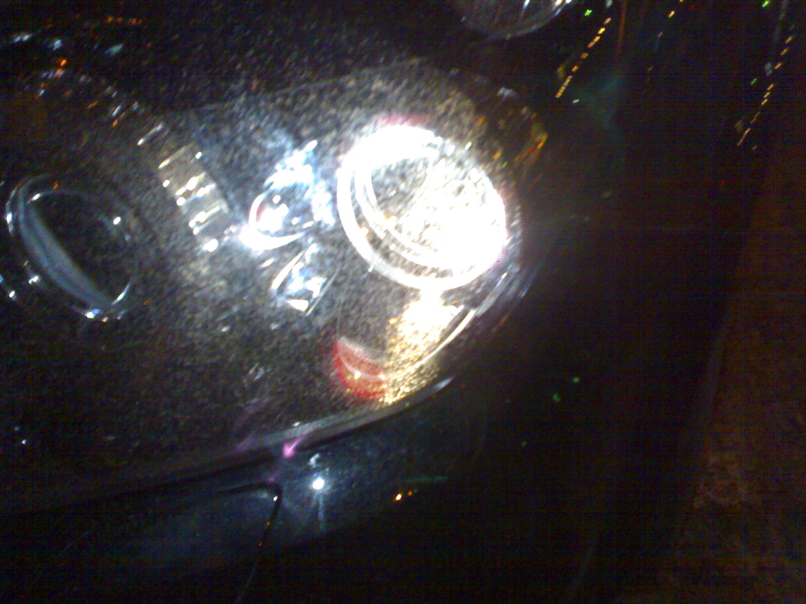

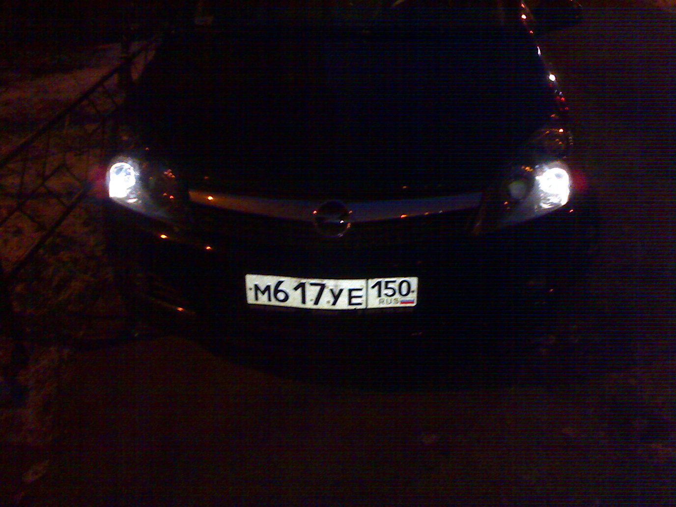

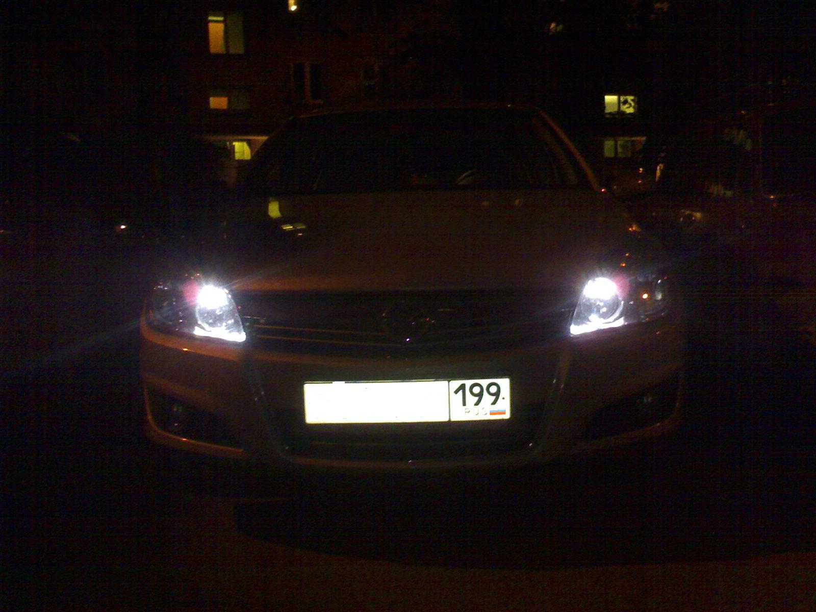

Я вот себе тоже замутил сегодня
