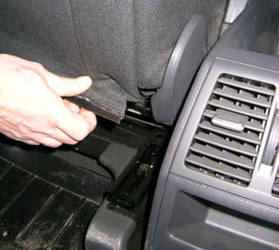

#300 SerHulio
SerHulio
  • Cообщений: 209
  • Город:Москва, СЗАО Хорошево-Мневники
  • Автомобиль: Huyndai iX35. Была Opel Meriva A 1.4
Отправлено 24 Март 2008 - 21:30
Цитата(ChigaBooga @ 24.3.2008, 13:44) Просмотр сообщения
Я, наборот, хочу поставить подлокотник, но никак не могу снять заднюю часть обивки. Есть какие-нить схемки или фотки ? А поломать что-нить боюсь.
Где то уже попадалась ссылка на Necka из аstrасlub.
Вот выдержка из процедуры описанной им:
Нет необходимости сдирать обивку спинки, распарывая швы. Всё очень просто. На задней части спинки обивка закреплена тремя пластиковыми защёлками, представляющими из себя пришитые к кромкам обивки пластмассовые полосы. Которые и защёлкиваются между собой. Две защёлки расположены с правого и левого краёв спинки кресла. А третья – внизу спинки:

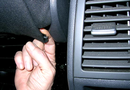

Для начала указательным пальцем руки нащупываем край нижней защёлки:
[attachmentid=14643]

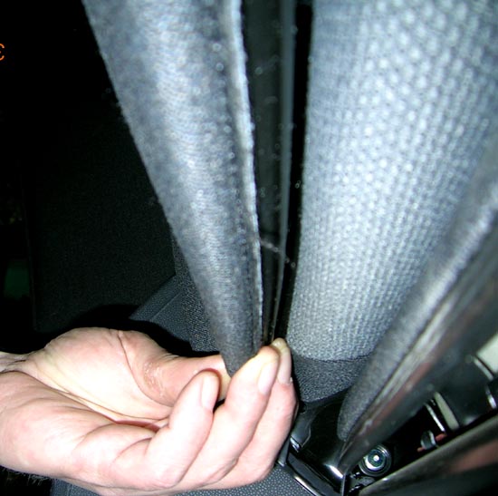

….и выворачиваем защёлку наружу. Операцию надо производить сразу двумя руками – так удобнее и быстрее:
[attachmentid=14645]

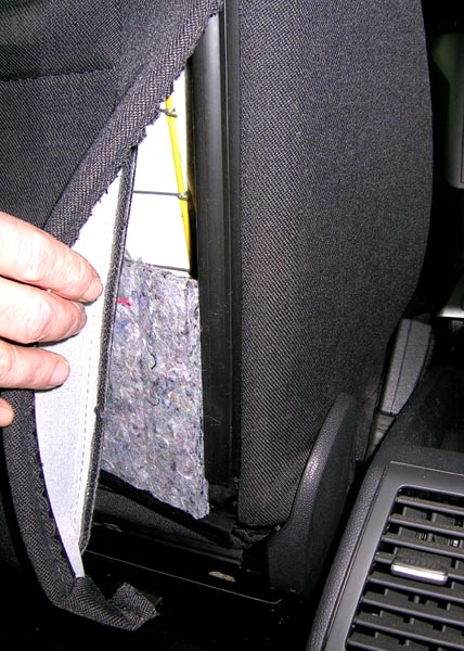

Таким же образом отщёлкиваем боковую защелку:
[attachmentid=14646]
и освобождаем одну сторону задней части обивки. То же самое делаем с другой стороной обивки.

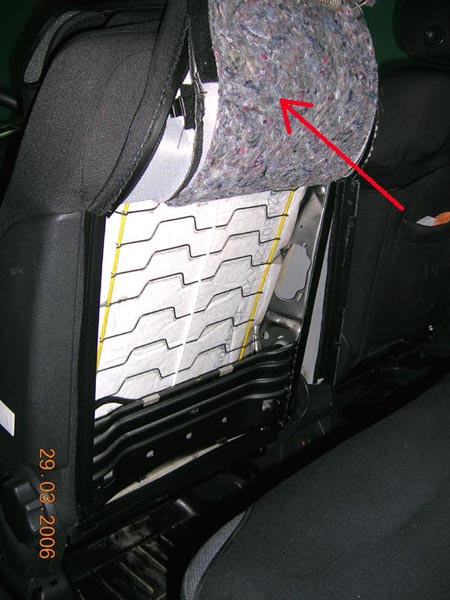

Осталось поднять отстёгнутую заднюю часть обивки вверх…
[attachmentid=14648]
