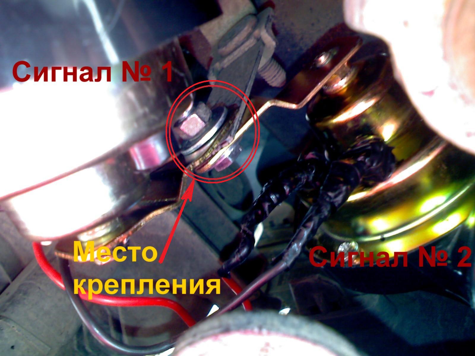

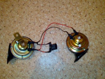

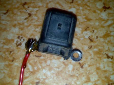

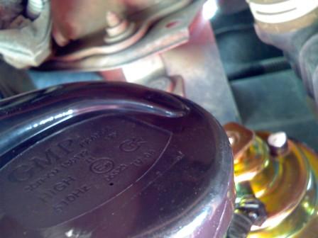

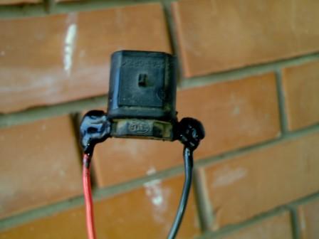

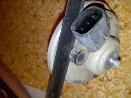

Наконец-то поменял звук сигнала, который, как мне кажется, не соответствует "женскому" началу нашей машины rolleyes.gif . Для этого домкратом поднял перед машины со стороны крепления штатного сигнала и демонтировал его снизу. Клеммы в оригинальном защитном коробе приклёпаны намертво - решил их срезать ножовкой по металлу и использовать в новой цепи подключения (тем самым напрочь попрощаться со штатным сигналом, как уже непригодным к использованию). Все места стыков предварительно зачищены, потом пропаяны оловом. Также, для изоляции от влаги, стыки залил черной пластмассой, растопив её огнём (использовал старую машинку сына), и уж потом намотал обычной изоленты. Пара сигналов благополучно стала на место штатного, хотя и пришлось повозиться. Звук заметно преобразился flag.gif .

Гедерим, предлагаю это сообщение пересоздать в FAQ по "Мериве". Там уже есть тема про замену звукового сигнала, но там всё галопом по Европам описано (я, например, менял под дождиком и без ямы, эстакады и фотоаппарата, да и спиливать колодку с родного сигнала не стал), потому Ваш опыт и фото будут более чем полезны.
Gederim, кстати, оловом не очень хорошо паять. Лучше собрать "штаны" с использованием клемм 6,3 мм. Зимой возможны проблемы из-за возрастания хрупкости припоя, хотя может быть спасёт пластмасса, которой залили соединения.

Фото места крепления сигналов под бампером прикреплю завтра, темно уж было...
Добр.день flag.gif Это на фото случаем не "волговские" сигналы? и еще вопрос у нас на машине реле сигнала есть? (предпологаю что нет штатный сигнал больно жидкий ) Я хотел себе "волговские" поставить
Согласен. У меня провода припаяны только к спиленному разъёму, хотя их можно было прикрутить парой болтиков и гаек (там оконечники в виде колец, просто не стал морочится... Может потом переделаю). А вот к самим сигналам крепятся те самые клеммы 6,3 мм. Ссылку в FAQ закинул .
все руки не доходят.
Сигналы франко-турецкие GMP (взял для эксперимента именно их, потому что у них крепления уже в комплекте). Насчёт реле, не знаю.

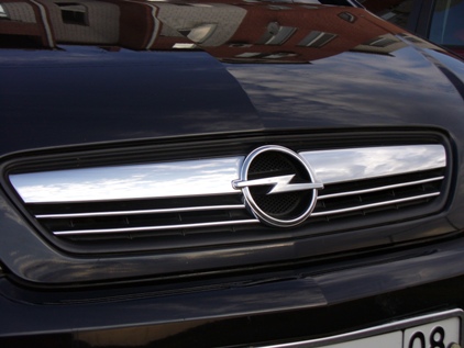

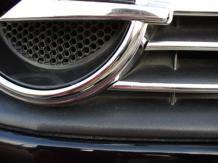

Вообщем, загорелся видоизменить.... Вы правы, что окончательный вид компьютерной графики не респект!
Цитата(sergeiSH @ 31.7.2009, 19:02) Просмотр сообщения
Без никл.полосы,чтоль? А зачем?
Но я, таки, сделал интересный вариант (на самом деле, а не виртуально). Однако, уже стемнело, и при фотовспышке с учётом артефактов цифровой матрицы возникло именно то, что делал днём в графическом редакторе (усё оказалось черным, забавно)... На самом деле всё красивше... Хромированная планка, естественно, осталась, добавились две никелированнные полоски под ней (самоклейка, кромки решеток тщательно обработаны обезжиривателем). Утром отредактирую и текст, и фото. Пока без комментариев....
Настало утро rolleyes.gif . При дневном свете Меривка ну очень преобразилась loveopel.gif . Чесс слово... Хоть и колхоз-тюнинг, но выглядит солидно. Здесь главное - не перестараться, ибо есть ещё потенциальные места для хромированных молдингов, но это будет тем перебором, когда-таки и вылезет наружу этот колхоз-тюнинг. И ещё, очень важно правильно подрезать края, чтобы стыковались с круглой эмблемой (на фото видно). Также, я не уверен, что самоклейка выдержит потоки воздуха. Время покажет.
