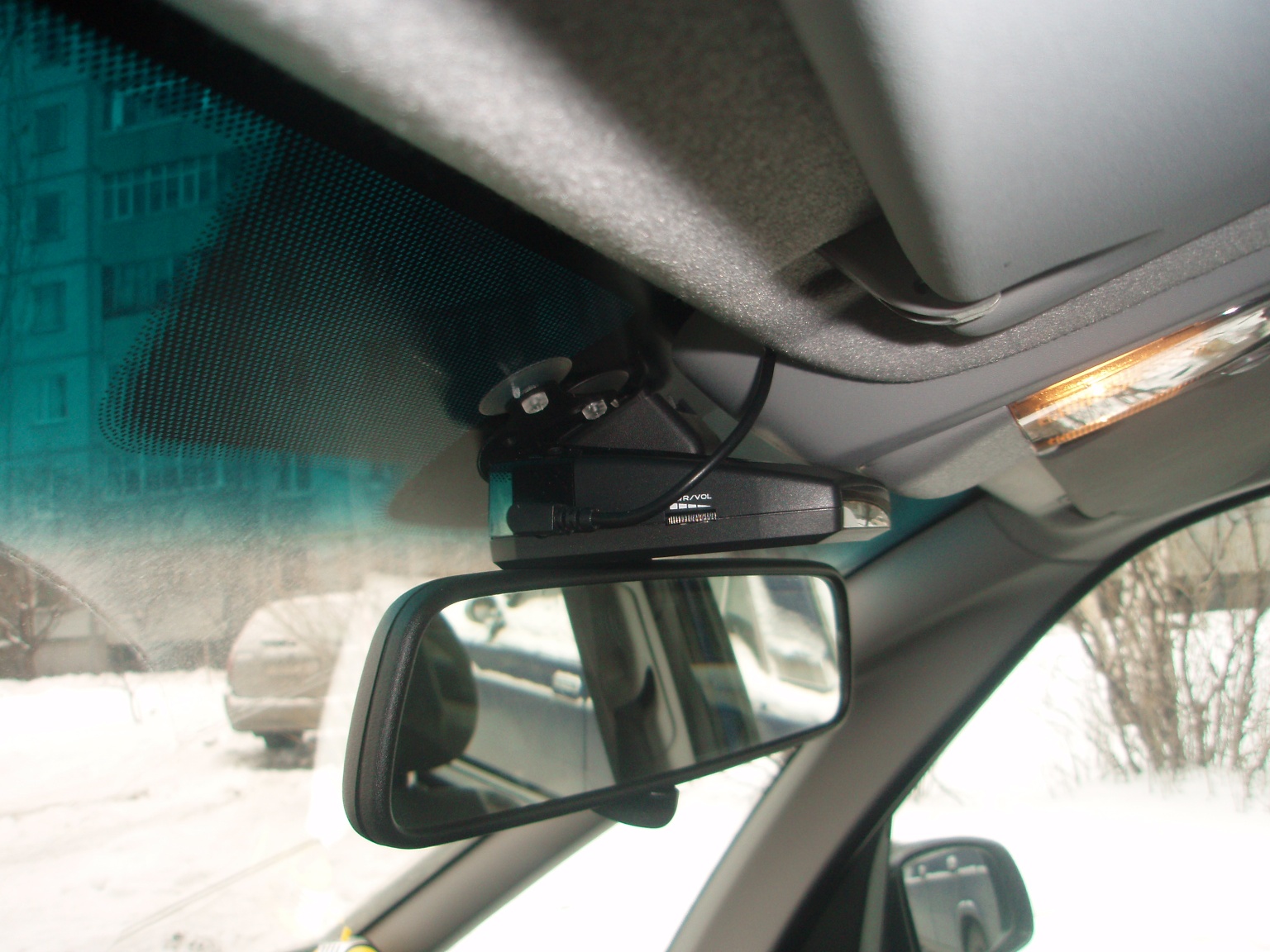

Цитата(sergeiSH @ 20.1.2011, 12:33) Просмотр сообщения
Большое спасибо.Подключил именно так и все ОК! Купил розетку за 100р,поэтому никаких веревок не мотал(розетка типа гнезда прикуривателя). Клипсы купил в электротоварах,цена-7р, классная штука, провода резать не надо, один положил,другой вставил,зажал-и все! Чудо! Да, приколхозил радар-детектор,надоело штрафы платить,давно хотел. Поставил над зеркалом, левая присоска не держит,ибо попадает на солнцезащитную полосу( она в пупырышках), а ниже ставить не хочется, провод висит, да и видно его. Может кто чего подскажет? Simpson :РЕСПЕКТ И УВАЖЕНИЕ!
Ну нету у меня ПРОСТОГО КЕТАЙСКОГО ТЕСТЕРА.
Я выкинул присоски и закрепил полностью на солнцезащитной полосе двухсторонним скотчем, только надо подобрать потолще и хорошего качества, металлический держатель подгинается как захочешь, стало идеально, датчики чуть ниже солнцезащитной полосы, сам радар-детектор над зеркалом (кстати он достаточно массивный и тяжеленький), находится в машине постоянно (хотя если есть желание легко снимается с металлического держателя), снаружи практически незаметен и внутри как-будто там всегда и был.

Цитата(~MAVr~ @ 21.1.2011, 11:56) Просмотр сообщения
А можно фотки получившегося? У меня РД пока в нижней части стекла висит, снимаю/ставлю каждый раз.
Вообще родной провод РД(у меня Beltronics RX65, инструкцию можно глянуть тут) резать не хочется... он там с управлением идет... видимо придется выяснять размерность штекера(думаю что RJ-12) и через витую пару напругу подавать.
Без проблем, ближе к вечеру тисну.Я уже писал, что левая присоска попала на солнцезащитную полосу и держит плохо(правая-на гладкой части), но РД лежит на зеркале и пока не отваливается. Кстати, я купил SHO-ME, Это тот же "Кранч", делает Ю.Корея. А насчет провода- я ничего не резал, а поставил так, как Simpson видеорегистратор- на клеммы (классная вещь оказалась). Штеккер от РД остался родной.
Что это такое? Можно подробнее.
У Simpson тоже не понял что такое "клипс 3М" и откуда эти клипсы взялись(были уже/купил где-то/прилагались к чему-то).
Сам плафон еще не разбирал... может сниму и все пойму
Пластиковая клипса с парой ножевых контактов, прорезающих изоляцию соединяемых проводов. 3М - название конторы, одной из кучи, что делают подобные клипсы. Клипсы удобны тем, что позволяют соединять провода без зачистки изоляции, просто провод в клипсу вставил и защёлкнул крышку. Ножевой контакт прорезает изоляцию и достаёт до жилы. Клипсы выпускаются под разное сечение провода, ибо в слишком тонком не прорежется изоляция, а слишком толстый не влезет.
Понял... буду искать... хотя я изначально хотел через колодки делать - там винтиком провода зажимаются... более многоразово. Возможно имеет смысл комбинировать клипсы и колодки - если планируется несколько устройств подключения.
Через колодки-провод резать, а эта клипса-там 2 канала, а сверху такая железка(типа ножей).В один канал вставляешь провод(непрерывный,идущий в плафоне на лампочку), а другой канал с заглушкой-туда вставляешь тот провод, к которому пойдет РД(или на розетку).Держишь,а потом пассатижами зажимаешь.При этом железка прорезает изоляцию и создает контакт между 2 проводами. Я купил в магазине" Электротовары-АВС", 7р.за штуку,поменьше надо выбирать(провод,в смысле).Фото РД прилагаю.[attachmentid=65882]
