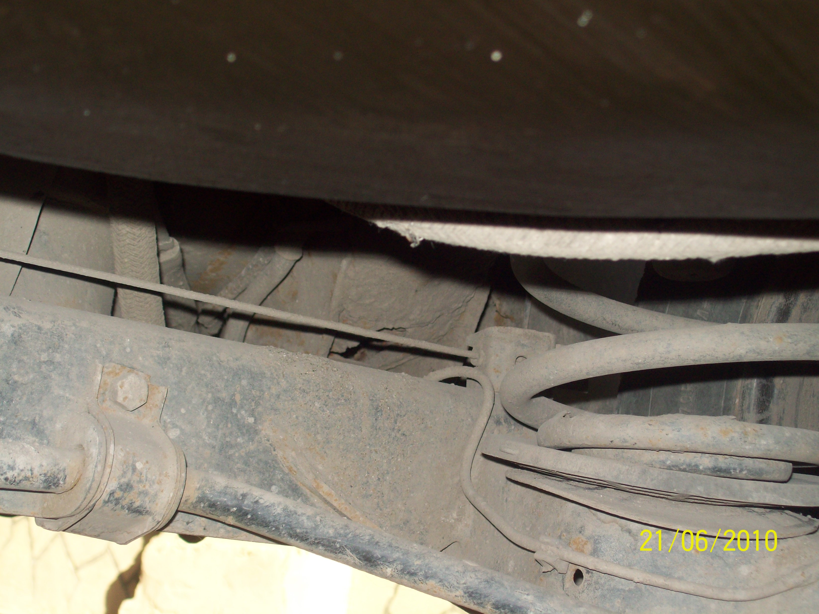

Может кто подскажет или сфотает как должны быть тросы стояночного тормоза (ручник), вот эта фигня которая привязана просто болтается, а такое ощущение что должна быть закреплена. ПОМОГИТЕ решить проблему.
[attachmentid=54533][attachmentid=54532][attachmentid=54531][attachmentid=54530]

Спасибо. Все понял.
